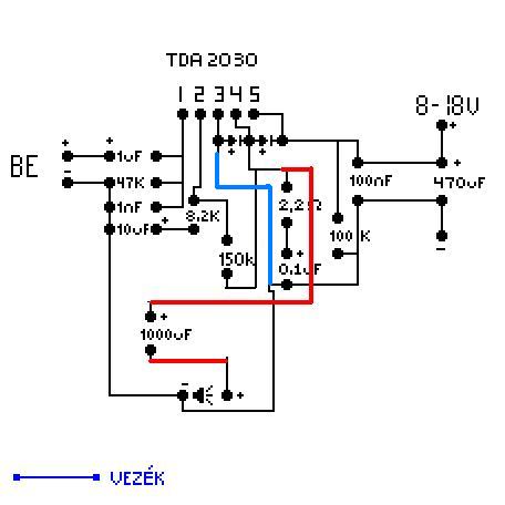

Helló! Megépítettem TDA-val az erősítőm a lenti kép szerint és aza vezeték amelyikkel földelem a 3mas lábat lepattant és így próbáltam ki először... Ez mondjuk utánna derült ki mert voltam olyan hülye, hogy a nyák alján húztam a vezetéket és nem hoztam fel... Nos ráadtam 17Voltot ekkor koppant egyet a hangszóró de bemenő jelre nem reagált... Aztán láttam hogy lepattant az átkötés visszakötöttem így is kipróbáltam de így is csak koppant egyet és így sem reagált bemenő jelre... Am. az IC 4edik lábán 1,1Voltot lehet mérni... Valahogy kilehet mérni hogy jó-e még az IC vagy MEGHALT?

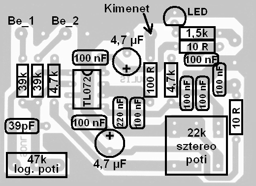

helló !
Lehet hülye kérdés de csinálni akarok egy 2.1-es rendszert TDA 2030-al és ne vok benne biztos hogy jól gondolom lehet-e atx tápnak a 12V-át rákötni Az erősítő adatlapjára rá van írva hogy 6-18V namost nekem a 12V az 5 amperral jön.Mivel 2.1-est akarok ezért az aktív váltónál maradtam és ennél kell a 12V +;-;GND.
Meg lehet csinálni vagy igen hülye ötlett?
Segítséget előre is köszi.
(#) szabi83 válasza xray hozzászólására (») Ápr 19, 2007 /
sztem csináld újra, hol az ic ötödik lába?
(#) fureszk válasza xray hozzászólására (») Ápr 19, 2007 /
túl vékonyak a vonalak, hol vannak az IC-k?
(#) szabi83 válasza szabi83 hozzászólására (») Ápr 19, 2007 /
jah megtaláltam, ha így csinálod - vezetékkel kötöd be az ic-t - , akkor ez erősítő helyet 2.1 -es rádió állomás lesz! :yes:

(#) xray válasza szabi83 hozzászólására (») Ápr 19, 2007 /
és hanem kábelesen csinálom hanem rendesen akkor a táp jó lesz neki?
