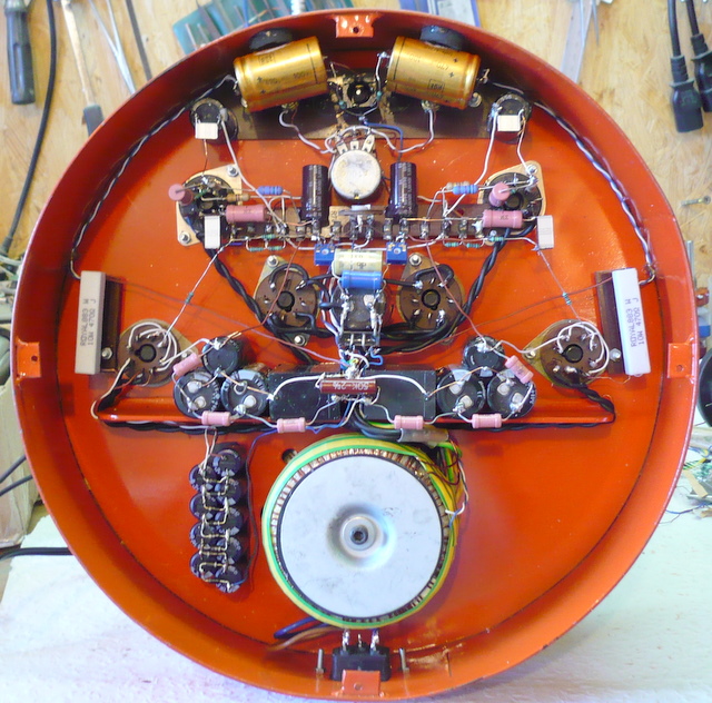

Nos beizzitottam a csöves nagyotthalló erősítőmet , némi kis gubanc ellenére azért ugy látszik talán sikerült életre keltenem a mai szép délutánon ! ![]() A hangzásvilága az jó csöves , zajilag tökéletes majdnem hogy 0 az alapzaj , de ez így van rendben hisz egy felyhallgató erősítőnél ez a normális . Egy csöpp átalákitást eszközölni kellett mert mint kiderült utólag , a hálózati trafómat alul méreteztem ezért kellett előfeszt tennem a kapcsolás kiegészítéséhez. Eredetileg 80 mA volt az áramfelvétel ami csatornánként soknak bizonyult ezért a felére kellett venem , most 40mA csatornánkét , és így már a trafóm elviseli az áramfelvétel nagyságát . ![]()
Mesélj egy kicsit a gubancról és a megoldásáról, hátha tanulok/unk belőle!

Egy kis átalakitás utáni helyzetkép !
Szép lett Lacikám!
Igen így már rámondható hogy viszonlag jól működik , zajilag, hangilag tökéletes.
De már most eldöntöttem hogy nem marad meg így ebben a formában .A júliusi találkozóra elviszem megmutatni , de azután keresek a bent lévő alkatrésztemetőnek egy jobb helyet. A kondikat itt pakolgatom már évek óta a polcon ,már nem tudom honnam jöttek ? ![]()
Szep lett !
Hangja , milyen fulessel probaltad ? Mit kellett alakitanod ?
A hangja az egészen jó , csak sajnos nincs nagy impedanciás fülesem ezért rendesen kipróbálni sem tudtam , egy kommersz fejhallgatóval próbáltam de csak zajilag , meg azért már abból a hangminőség is leszűrhető .
Az átalakítás csak annyi hogy a hálózati trafóm alul lett méretezve ezért kellett egy - előfeszt tennem be hogy vissza tudjam szabályozni a nyugalmi áramot . Alapból csatornánként 90 mA eszik ez soknak bizonyult a trafóm nem igen tolerálta ,ezért vissza szabályoztam csatornánként 40 mA -ra A hangzásban nem befolyásol semmit csak kevesebbet eszik , még 30 mA -ig lelehet menni de már ott ténylegesen romlik a hangkép . Sajnos a hálózati trafó így is 2-3 órai üzem után jól melegszik , ezért vagy kap majd egy új trafót , vagy az egész úgy ahogyan van megy a levesbe !

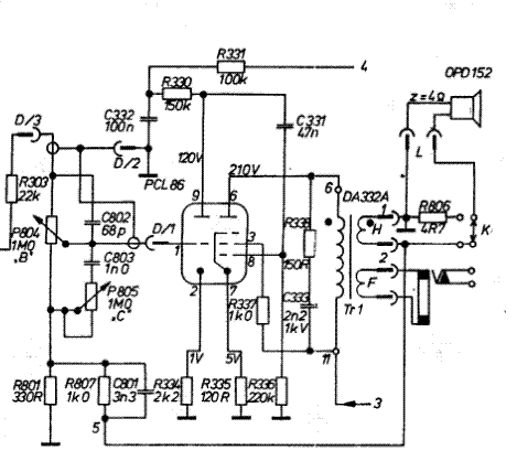

Olvasgattam a témában, a csöves fejhallgató erősítő ügyében, és az a kérdés jutott az eszembe hogy mi lenne ha lenne benne kimenő, miben változtatná ez a dolgot? Keresgettem kapcsolásokat, de nem hagyott nyugodni a kérdés, a PCL86 se, tudom lerágott csont, csak annyiban esősítsetek meg, hogy lehetséges az, hogy összerakva egy ilyen erősítőt, a gyári vasmagot használva azt a bizonyos 4cm^2 kimenőt áttekerve az 50 ohm os füleshez működhetne a dolog? Üdv Gábor.
Röviden és tömören Igen !
![]() Most tekerek egy uj hálózatit így nem lessz a kárzohaté a csöves felyhallgató erősítőm ! ![]()
Szerintem nem csak lehetséges, de készen is megkapod, ha egy ilyen kitermelt trafót használsz. Az én pici trafóimon 2 szekunder van és állítólag a nagyobb ohm számú az a fejhallgatóhoz jó, de sose próbáltam.

Ez sajnos egyben azt is jelentette, hogy a TV teste akár fázisra is kerülhetett, tekintettel arra, hogy a konnektort mindkét pozícióban be tudom akadálytalanul dugni. A szekunder tekercs tehát a visszacsatolás megvalósítása miatt testen van, ezt a káván belüli hangszóróra még rá merték kötni, mivel egyetlen része sem volt kívül, ahol érintkezésbe került volna a felhasználóval. A hátlap levételéről meg a felirat rendelkezett (miszerint TILOS levenni, beavatatlanok számára). A fejhallgató, és magnó csatlakozók ebből a szempontból már neuralgikus pontnak számítottak, mert itt már szándékosan ki voltak a pontok vezetve. A hangszórót működtető tekercs ugyan bőven el tudta (volna) látni a rákapcsolt készülékeket energiával, de ez az előbb felvázolt érintésvédelmi okok miatt nem volt járható. Ezért a tervezők a szekunder tekercs mellé (attól, a primertől, és a vasmagtól is jól elszigetelve) feltekertek még egy pár menet második szekundert, mely semmilyen más résszel nem állt galvanikus kapcsolatba. Tehát, ez nem illesztette az egyébként is ismeretlen impedanciájú fejhallgatót a végerősítőhöz, egyszerűen csak ellátta őket hangfrekvenciás feszültséggel. Az ilyen készülékek esetén a végfokozat terhelését a hangszóró, annak kikapcsolt állapota esetén pedig egy - a hangszóró kikapcsoló által rákapcsolt - 4,7 Ohm , 5W-os ellenállás adta.
Az RT 2006-os évkönyvében jelent meg egy cikk
Plachtovics Györgytől, E/PCL86-os csővel készitett fejhallgató (pontos jével ![]() A kimenőtrafó M55/SM55, többféle impedanciájú fejhallgatóhoz készült szekunder tekercsekkel. (32,50,600 ohm) Megépitettem, jól szól. A régi TV-k kimenője is M55-ön van, ha jól tévedek, de láttam már pici hiperszilen is.
Nekem ki van vezetve a PCL86SE-mben az a tekercs. És egész jól szól. bár nem audiofil a füles, csak ilyen 500Ft-os. De szinte naponta hallgatnom.

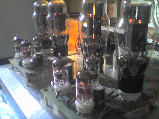

Ha jól emlékszem 6c33c-- tud valaki valamit mondani róla ..csak a neten láttam róla képet..pl
