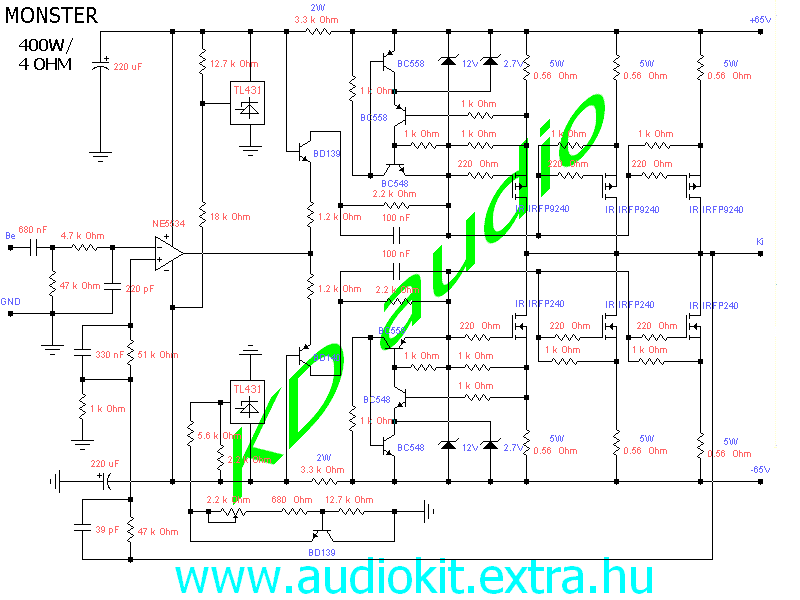

(#) zsolti002 hozzászólása Jún 14, 2010 /
Sziasztok. Építettem egy 400w-os fetes végfokot működik rendesen csak az vele a baj hogy 3 munkaellenállás eléggé melegszik 3 pedig hideg és nem tudom hogy ez miért van és hogy ez nagy gond-e (a fetek nincsenek összeválogatva esetleg lehet ezért?) az ellenállásokon eső feszültséget ráírtam a képre. Segtségeteket előre is köszi!
(#) bankimajki válasza zsolti002 hozzászólására (») Jún 14, 2010 /
A tápfesz. kellően szimmetrikus? (Illetve elég nagy baj, ha nem egyformán fűtenek, mivel az azt jelenti hogy a FET-eken nem azonos áramok folynak. (A kapcsolás nekem jónak tűnik.) Minden alkatrész stimmel gondolok itt a FET-ek gate-jeire menő 220 és 1000 ohm-os ellenállásokra. (Az galibát okozhat, ha nem egyforma a munkapont beállításuk.)

(#) zsolti002 válasza zsolti002 hozzászólására (») Jún 14, 2010 /
A tápfesz 2*64v teljesen szimmetrikus. a nyugalmi áram 140mA, és azon mit értessz hogy nem egyforma a munkapont beállításuk azt hol tudom állítani vagy mivel? de egyébként okozhatja az a hibát hogy a fetek nincsenek összeválogatva?
Ha nagyon nagy az eltérés akkor okozhatja. (De ha egy sorozatból valók és egy típusúak, akkor nem hiszem hogy akkora lenne a szórásuk.) A munkapontot pedig a FET bázisára kapcsolódó 220 és 1000 ohm-os ellenállás állítja be. (Azok biztos hogy stimmelnek a kész nyákon?)
Üdv. olyan gondom lenne még a végfokkal hogy nem lehet táptól tápig kihajtani kb35-38v van csak a kimeneten, (a tápfesz 2*64 volt) ezen mivel lehetne javítani??
(#) ChoozLee válasza zsolti002 hozzászólására (») Jún 14, 2010 /
Szerintem gerjedésprobléma lesz. A FET-ek hajlamosak rá. Nézd meg szkóppal, ha van rá lehetőséged. Ha nincs, emeld meg a 220-at 330 ohmra. De előtte forraszd át a gate ellenállásokat közvetlenül a fetek lábára. Legjobb, ha lecsíped a lábát, rá az ellenállás és úgy a panelba forrasztás.
(#) zsolti002 válasza ChoozLee hozzászólására (») Jún 14, 2010 /

(#) zsolti002 válasza zsolti002 hozzászólására (») Jún 15, 2010 /
Vagy ez a táptól tápig dolog nem a 220- 1000ohmtól függ? talán valami a meghajtásban nem stimmel? légyszi segítsetek. köszi.
