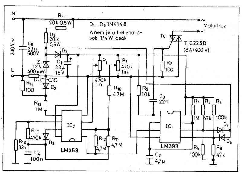

(#) Kriss válasza (Felhasználó 13571) hozzászólására (») Jún 3, 2010 /
Azt szeretném még kérdezni a rajzzal kapcsolatban, amit adtál, hogy melyik poti állítja a fordulatszámot és hogy a másik mit állít? A nyákrajz miatt lenne fontos tudnom, h melyiket hová tegyem. Köszi!
(#) Kriss válasza (Felhasználó 13571) hozzászólására (») Jún 12, 2010 /
Sajnos nem működik, pedig egy csomót szenvedtem vele. Folyamatosan max fordulaton megy még akkor is ha az ic-ket kiveszem. A triak nem rossz mert ha az R8-at és C3-at kiveszem akkor nem kapcsol. Felteszem a nyák rajzot hátha abban van valami hiba. Én már többször átnéztem, de nem találtam semmit. Nagyon megköszönnék minden segítséget!
(#) Kriss válasza (Felhasználó 15355) hozzászólására (») Jún 12, 2010 /
Izzó maxon világít ic-k nélkül is!
(#) lalca válasza Kriss hozzászólására (») Jún 12, 2010 /
Rossz a nyákod.A triac középső lába megy a motorra.Nézz utána a lábkiosztásnak.
(#) Kriss válasza lalca hozzászólására (») Jún 12, 2010 /
Megcseréltem, annyi a változás hogy a lámpa kb 50%-on vibrál ic-vel is és anélkül is, szabályzás nem működik.

(#) kadarist válasza Kriss hozzászólására (») Jún 12, 2010 /
Esetleg valamelyik alkatrész (IC) nem sínylette meg a rossz triak-bekötést?

(#) otto54 válasza Kriss hozzászólására (») Jún 14, 2010 /
Ha jól látom,akkor a két IC-s kapcsolást építetted meg.
LM353+LM393
Én is megépítettem 2010.január végén,de félre is tettem.
Csak később szereztem meg a rajzhoz tartozó cikket.
Amennyiben először olvasok,majd azután építek,akkor nem építem meg,mert csak bizonyos motorok esetén alkalmazható.
Egyébként működőképes a kapcsolás,csak főáramkörű (soros) vagyis univerzális motor fordulatszám-szabályozására alkalmas.

(#) proli007 válasza Kriss hozzászólására (») Jún 14, 2010 /
Átszámolgattam a rajzot, (és hogy berajzoltam a műveleti erősítőt komparátorokat már értem is..) itt minden rendben van, sőt szellemesnek tartom az áramkört.
Viszont a nyákon néhány hibát látok, de szerintem ki van vakarva, csak a kép nem elég jó felbontású, hogy ezt is láthatnánk..
De a rajzon szereplő C2-es kondi, nem 4,7µF hanem csak 4,7nF. Ha tényleg a mikrós kondi van benne, az meghiúsítja a működését.
üdv! proli007

(#) otto54 válasza Kriss hozzászólására (») Jún 15, 2010 /
Ha kiszámolod,akkor egyenként több mint 600mW-ot "disszipálnak" el az ellenállások. Ez azért hőfejlődéssel jár.

(#) proli007 válasza Kriss hozzászólására (») Jún 15, 2010 / 4
Úgy látom, ez a sehova nem vezető út.
- A Triac MT1 és MT2 lábának felcserélése, nagy hiba volt. Mert a100ohm-os keresztül, a triac kinyitott, de mivel a C3 kivételekor is félfénnyel égett a lámpa, ekkor már a triac egyik fele, biztos, hogy tönkrement. De valószínűsíthető, hogy az LM339 is eltávozott, de az is lehet, hogy csak fordítva raktad be a nyákba.. (A képen ugyan is nem látszik csak a foglalat.)
- De a nyákon is mint említettem, több hibát is látok. Szerintem újra kellene tervezni.
Például, a trimmer poti közepére, csak egy 4,7Mohm-os ellenállás megy. Viszont a panelen, össze van kötve a nagy nagypoti közepével.
A 358 5. lábára, csak az R13 megy, viszont a tápfeszültség jobbról-balról kerülgeti. Egyáltalán nem vagyok biztos benne, hogy nem ér hozzá a láb a táphoz.
Az LM358 8-as lábánál, is olyan forrasztási pöttyöt látok, hogy nem tudom eldönteni, nincs-e átvezetés a mellette húzódó sáv és a láb között.
Az LM358 1. lába és 3-as lába között van, az R12-es ellenállás. De az ellenállás 1-es láb felé menő vége, mintha össze lenne kötve még a mellette lévő ellenálláshoz menő sávval. Ez az R11/D3 közös pontja. Ráadásul ezek 4,7Mohm-os ellenállások, ami mellett könnyű átvezetést készíteni, még egy kis elégett gyantával is.
Nem is sorolnám tovább..
A rajzon szereplő R1 és R2 is eléggé alá van méretezve. A két ellenálláson majdnem az egész 230V rajta van. Jobb lenne két 1W-os ellenállás, de igazából, két 2W-os lenne a megfelelő és biztonságos.
Az R1-R2 ellenállást, nem kellene a panelra leszorítani, hanem had szellőzzön felette. A két ellenállást sem politikus egymás mellé ültetni, pedig hely van ott bőven (főleg ha elforgatod 90 fokkal). A panelen össze vissza tekeregnek a vezető sávok, sok esetben indokolatlanul.
A panel élesztésekor, azt ajánlom, hogy ne kösd a készüléket 230V-ra, hanem bőven megfelel, egy 24V-os trafó. Terhelésnek, pedig egy 24V-os lámpa.
Mind össze, az R1-R2 ellenállással ideiglenesen párhuzamosan kell kötni, egy 1kohm-os ellenállást.
Így egy 230V/24V-os trafóról nyugodt körülmények között lehet méregetni a feszültségeket. Nem kell aggódni a hálózati feszültség miatt, és a kapcsolás ugyan úgy fog működni, mint 230V esetében.
A tápfeszültségnél, nem csoda, hogy nincs meg a 12V. Hiszen a zéner erre a feszültségre korlátozza a tápfeszültséget, amiből, a D1 dióda nyitófeszültsége még levonódik. (A zéner sem biztos, hogy pont 12V feszültségű, főleg ekkora kis áram mellett) De hogy a táp összeomlik 2V-ra az bizony már probléma.
Ha majd 24V-ról járatod, akkor lehet méregetni a feszültségeket. (De ha hiba van, egy szkóp sem ártana.. Viszont ha minden rendben lenne, akkor ez működne egyből.)
üdv! proli007

(#) proli007 válasza vilmosd hozzászólására (») Jún 15, 2010 /
Bennem is felmerült ez a gond. Csak a szimulációban nem vetted figyelembe a Gate-MT1 közötti 100ohm-os ellenállást. Ezt kellene felrántania az R9 10kohm-nak, mikor töltődik a C3 kondi..
A generátor jelnél figyelembe vetted a dióda trapéz jelét? Ami pozitív oldalon 12V, negatív oldalon, pedig -1V. A nullponti átmenet, kb. 1ms.
