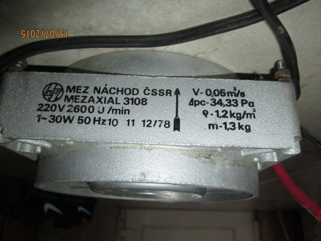

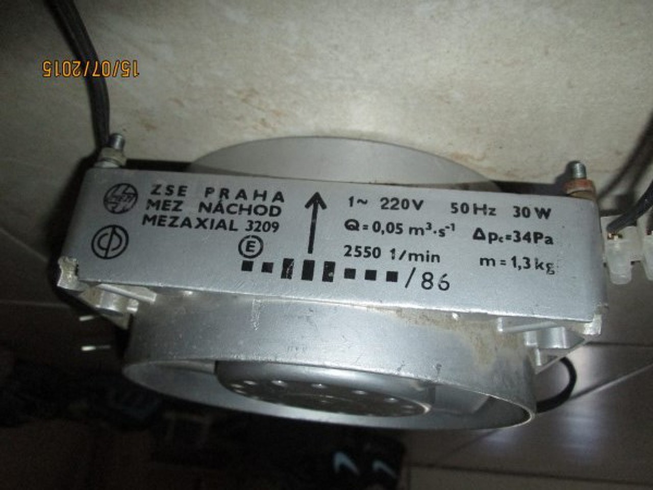

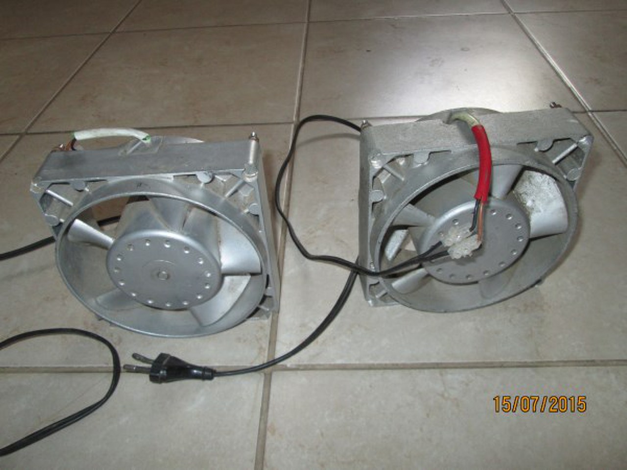

Sziasztok! A képen látható ventilátorjaim vannak, szeretném megoldani a fordulatszám szabályzásukat, milyen kapcsolást ajánlotok? Többet is találtam itt az oldalon, csatolom őket.
+ Cikk is található amin az adott kapcsolás, fordulatszám szabályzóként is használható CIKK A hozzászólás módosítva: Szept 4, 2015
Ezek a ventilátorok aszinkron motorok, ezért a fordulatszám változtatásuk ilyen dimmerrel nem mindig sikeres.
A kapcsolások közül az U208B-s a legkorrektebb szerintem. Leggyengébbek a low_power_230v és a cikkben szereplő kapcsolás, a vezérelhetőség határán nagy a hiszterézisük. Felhívnám a figyelmedet, hogy az első rajzon speciális triak szerepel, aminek a gate-vel a tokban diakot kötöttek sorba. Az átlagos triakba nincs diak, azt még mellé kell tenni kívülről.

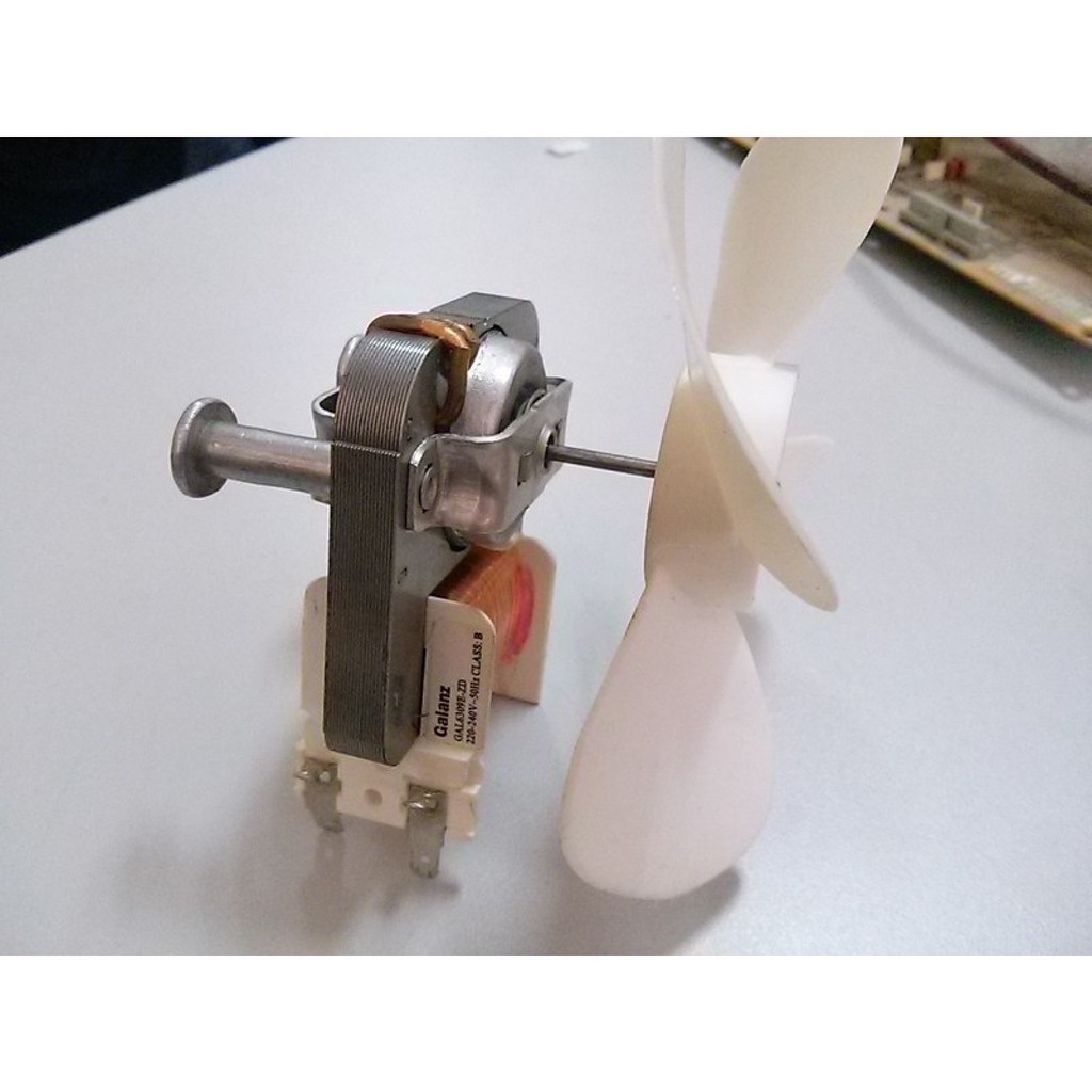

Szeretnék segítséget kérni, hogy ehhez a motrhoz lehet-e fordulatszabályozót használni, ha igen, akkor milyet? Mikrohullámú sütőnek a hűtőventije.
Frekvenciaváltó. De minek ezt szabályozni? Nem elég ki-be kapcsolni amikor szükség van rá?
Kollégám szeretné tojáskeltetőben használni, de fúj mint állat elmondása szerint, lefújja a tojásokról a héjat.

Hello! Tesz rá kisebb lapátot, vagy a légjáratot úgy alakítja ki, hogy leszűkíti, vagy sönt szakaszt alakít ki mellette.
Ja, kitört kettő lapátot belőle, de még így is kajak. Viszont így meg üt a venti, szerintem. Nekem kell elkészíteni, mert nem igazán ért a villamosság ezen részéhez. Megtudok építeni bármit, csak legyen nyákterv és beültetési rajz. Gondolom a söntszakasszal nem fokozatmentesen lehet szabályozni?

A mottó, hogy ki kell próbálni. Ha a szakaszba egy pillangószelepet teszel, akkor miért ne lehetne szabályozni?
De ha kitört lapátot, akkor szerintem el is lehet felejteni ezt a dolgot. Ha üt, szétszedi a csapágyat és zajos is lesz. Elektronikát nem érdemes egy ilyen motorhoz készíteni. Egyszerűt meg nem is lehet. Egy soros kondival lehet csökkenteni az erejét, de az a kutya vacsorája, mert ha lassú lesz, könnyem megállhat. Lévén, hogy a súrlódások fognak az erőkkel valahol egyensúlyt fenntartani. A kondinak X2-es nem kell lenni (vagy pld. fénycsőkondi stb.) De hogy mekkora lesz hozzá az ideáális, azt nem tudom megmondani.
Igaz, a pillangószelep jó megoldás. Közben utána néztem a frekiváltónak, macerás dolog és nincs egyszerű változat. Röhej, hogy 24 voltról üzemel az egész. Mondtam neki, hogy oldjuk meg pc táp ventijével. Az bonyolult, szerinte. Egyenáramhoz könnyebb építeni szabályzót. A tápventikhez melyik kell?

Miért lenne bonyolult? Azt még szabályozni is lehet egy bizonyos tartományon belül. Sőt, még 24V-os venti is van.
