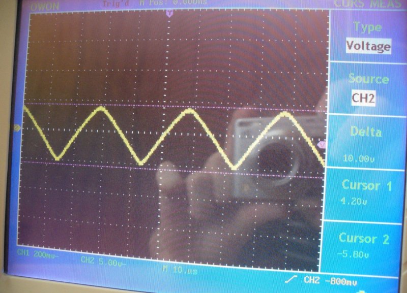

Megépítettem a függvénygenerátort az XR2206-os IC-vel, úgy tűnik, működik rendesen. Sikerült mindent beállítanom, ahogy a "nagykönyvben" meg van írva. Viszont valami nekem nagyon furcsa. Mégpedig a szinusz és a fűrészjel hasonlósága. Amikor jel alakot váltok, van változás, de nem túl nagy. A szinusz jel nagyon hasonlít a fűrészjelre. A fűrészjellel nincs gond, az szép, de a szinuszból hiányoznak a "görbületek". Kerekebb, mint a fűrészjel, de nem az a szép szinusz. Most az a kérdés, hogy nálam a hiba, vagy pedig ez így van jól?
Attól függ mekkora frekvencián hasonlítod a két jelet össze. Egyébként alapkapcsolásban nem fűrész, hanem szimmetrikus háromszögjelet kellene generálnia az ic-nek (és ebből alakítja ki a színuszt is). Mindenesetre 1-20kHz közt nem volna szabad torzult színuszt látnod.

Ezt építettem meg, szerintem nem lesz gond vele, csak már hibát keresek mindenben... ![]() Viszont azt írják, hogy a P4 és P5 a szinuszjel torzításának állítására szolgál. A P4-el szépen lehet állítani, viszont a P5-re nincs semmi reakció. Köszi a választ!
Egy szkópképet feltehetnél, a jelalakokról.
Tettem fel két képet, az említett jel alakokról. A négyszöggel nincs gond. A frekvencia 33kHz (nem pontosan).
A színusz "beveri a fejét" a pozitív félhullámban, a negatív részén meg háromszög. Nagyon nem jó. Kisebb kivezérlésnél is ilyen? Nézd meg az XR 2-es lábán milyen az alakja. Póbáld meg cserefettel is (beforrasztásnál vigyázz). Valószínűleg a fet lesz a bűnös. A legegyszerűbb, ha kiveszed, és a P5 fetre menő kivezetését a 14-es lábra kötöd közvetlenül. Például a Rózsa Sándor féle műszerépítési könyvben is így van.
Megmértem a 2-es kivezetésen, ott is ugyan ilyen a jel.
Lehetséges, hogy a fet miatt nem reagál a P5 állítására sem? Délután megpróbálom majd kicserélni a fet-et, és ha úgy se jó, akkor kiveszem és úgy kötöm be, ahogy írtad. Majd jelentkezek, hogy hol tartok. Addig is köszi!
Szia! Nézd meg a Bővebben: Link lapon a #506570-es hozzászólást. a Függvénygenerátor fontos1.pdf leírja a helyes beállítást. Nekem elsőre jól működött, csak be kellett állítani. P4-el a jel szimetriáját állítod, P5-el a torzítási tényezőt.
