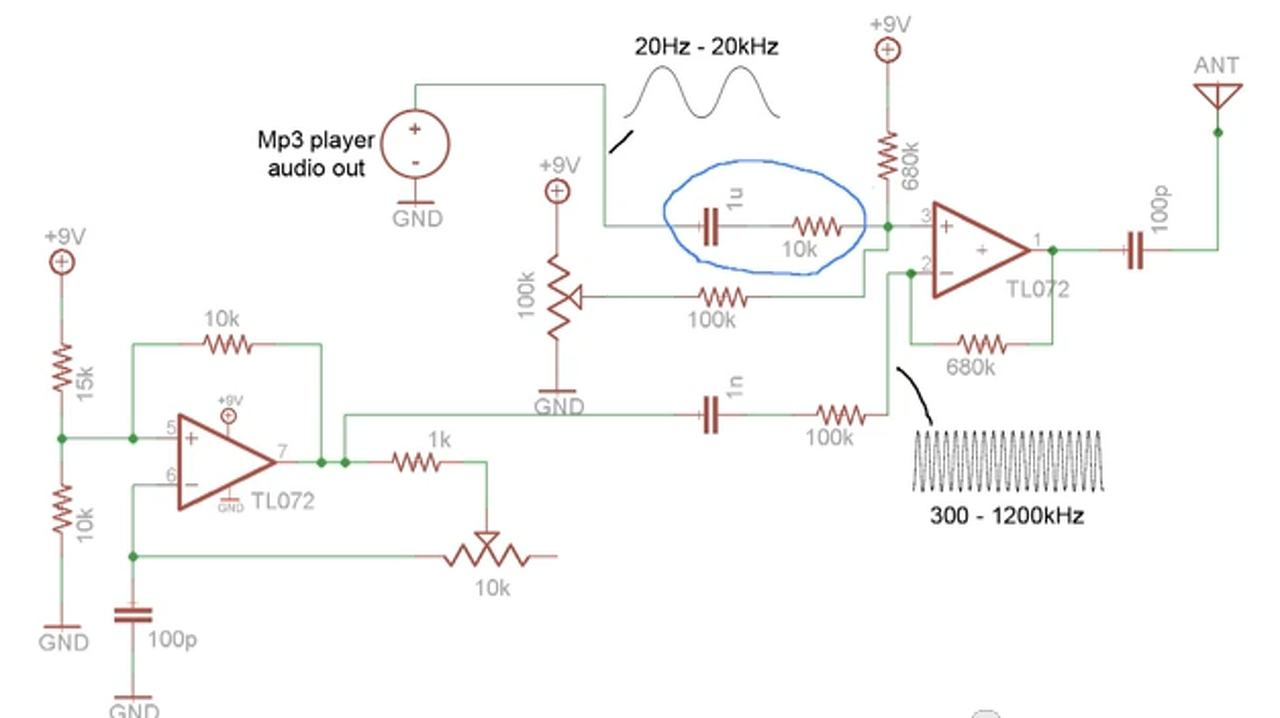

(#) szikorapéter hozzászólása Ápr 4, 2016 /
Üdv. Esetleg valaki ismeri ezt az áramkört? TL072-vel megvalósított AM adó áramkör,elvileg stabil önrezgő résszel. Rajzoltam hozzá egy nyáktervet,holnap nyomtatásra kerül és összerakom.
(#) pucuka válasza szikorapéter hozzászólására (») Ápr 5, 2016 /
Azért a TL -nek kicsit sok lesz az a 500 - 1200 kHz. Ez egy nagyjából hangfrekis IC Az egységnyi erősítése is csak 3 MHz. Szimulátorban lehet, hogy működik, a valóságban nemigen.
(#) szikorapéter válasza pucuka hozzászólására (») Ápr 5, 2016 /
Persze nem 100m-re és egyéb távokra megy el,hanem ha a kimenő "antenna" vezetéket a rádió antennája mellé helyezzük akkor szépen szól.
