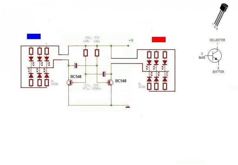

(#) fúró hozzászólása Okt 29, 2009 /
sziasztok
visszanéztem a előző hozzá szólásokhoz és ezt a kapcsolást tartatom jónak. Csak abba szeretnék segítséget, kérni hogy működőkepés e a mellékelt kapcsolási rajz és a értékek jó be vannak e állítva
a segítséget ellőre is köszönöm
(#) _JANI_ válasza fúró hozzászólására (») Okt 29, 2009 /
Szia! Egy link ugyanúgy meg tette volna...
A mellékelt kapcsolás elméletileg működőképes!
DE!
Ajánlom készíts egy próba kapcsolást!
S ha a tesztelés során hozza azokat a paramétereket,
amiket az áramkörtől elvársz, CSAK utána "öntsd" végleges formába!

(#) Zolikka hozzászólása Nov 21, 2009 /
Sziasztok! Megépítettem EZT a kapcsolást, de nekem csak az egyik oldal világít folyamatosan. A másik oldal nagyon halvány. Villogni egyáltalán nem villog. Mi lehet a megoldás? Köszönöm!!
Üdv! Zoli.
(#) _JANI_ válasza Zolikka hozzászólására (») Nov 22, 2009 /
Ha szó szerint építetted meg a kapcsolást, akkor az tényleg nem fog működni! ( Nincs a 4017-esnek órajele.) Mert az 555-ös járulékos alkatrészei nincsenek ábrázolva! Egészítsd... ide! Amint lesz megfelelő órajel, máris működni fog a kapcsolás! :yes:
(#) Zolikka válasza _JANI_ hozzászólására (») Nov 22, 2009 /
Szia! Megépítettem úgy ahogy a rajzon van, azokkal az értékekkel és most nagyon halványan vibrál 12 V-on. Most ez miért lehet, hogy ilyen halvány?
(#) vicsys válasza Zolikka hozzászólására (») Nov 22, 2009 /
Milyen tápegységről üzemelteted? Gyanús, hogy nincs egyenirányítva, vagy csak alig...
(#) Zolikka válasza vicsys hozzászólására (») Nov 22, 2009 /
Ez egy régi adapter 3-tól 12V-ig állítható. Annyi van rá írva, hogy 220V AC, DC 300mA.
Ha az órajelet ÍGY (Bővebben: Link) alakítod ki, akkor alacsonyabb a frekvenciája és állítható lesz! A potenciométerrel köss sorba egy 1K-s ellenállást! Szerintem nem olyan nagy a fogyasztása az áramkörnek, hogy egy 300mA tápegység ne lenne elég. Bár egy 470-1000µF -os puffer kondenzátor sokat javítana a feszültség simaságán.
(#) Zolikka válasza _JANI_ hozzászólására (») Nov 23, 2009 /
Megvan a probléma, minden ugyanúgy maradt, mint ahogy van a kapcsolásokban, viszont a BC337 helyett, BC548-at tettem be! Így tökéletes!
(#) _JANI_ válasza Zolikka hozzászólására (») Nov 23, 2009 /
Lehet hogy csak a BC337-es EC kivezetéseit kellet volna felcserélni!?
Vagyis 180 fokot fordítani a tranzisztorokon...
( A BC548-as lábkivezetése pont ellentétes a BC337-esével. )

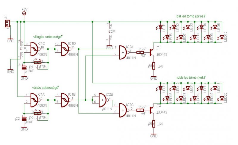

(#) misi93 hozzászólása Jún 20, 2010 /
lenne egy pár kérdésem.
először is a BD442-t mivel lehet helyettesíteni? csak azért kérdezem mert az eladó azt mondta , hogy nincs helyettesítője.
a másik hogy párhuzamosan kötve a ledek áramfelvétele lesz nagyobb ha jól tudom?
előre is köszönöm.

(#) misi93 válasza sendrew hozzászólására (») Jún 20, 2010 /
Sziasztok ismét .
sikerült a tranzisztort (bd442) helyettesíteni egy pnp tranzisztorral és most jól működik.
