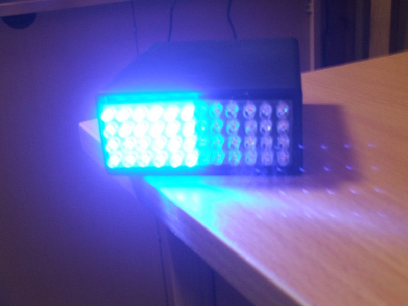

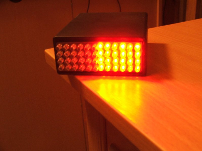

Volt időm foglalkozni a villogóval és elkészült saját gyártású panellal egy piros-kék változat
Egy probléma merült fel, hogy 11,5 volt felett "kifagy", és a piros oldal folyamatosan világít, és a kék is csak vibrál.
Gyári ledpanelnél - ami valószínűleg túlméretezett- ez a probléma nem jeltkezett, úgyhogy nem a kapcsolásban van a "hiba"
Stabilizálni kéne a tápot?

A LED-ek előtétjei jól vannak kiszámolva? Milyen tápegységről próbáltad? Olyan mintha leesne a PIC feszültsége.

próbáltam előtét ellenállással és annélkül is, de mindkét esetben azonos volt a probléma.
Amikor akumulátorral üzemeltetem és a táp 12 volt közelében van akkor normálisan müködik, de ha megnő a feszültség vagy autó szivargyújtójáról üzemeltetve beindítom a kocsit akkor jelentkezik a probléma.
Volt olyan gyári ledpanelom is ami 12 voltra volt méretezve és az is produkálta ezt a hibát.
Most csak simán 2 darabonként párhuzamosan van kapcsolva 24 darab led.
Furcsa mód csak a piros ledek produkálják ezt a hibát

MSN-en rossz infót adtam, fáradtan nem jól fogott az agyam.
A két LED mátrix előtét ellenállását 47 ohm-os 2W-os ellenállásra cseréld. A tranzisztorokat is nagyobb teljesítményűre kell, olyanra ami 250mA-nél nagyobb kollektor áramot tud, pl. BD136, de akár a 2N2222 is jó.
Üdv: Pioneer
(#) Fonyod21 válasza Pioneer hozzászólására (») Júl 19, 2009 /
Volt elfekvőbe itthon 2n3053 tranzisztor, és azzal valamint az ellenállások beiktatásával sikerült orvosolni a hibát.
