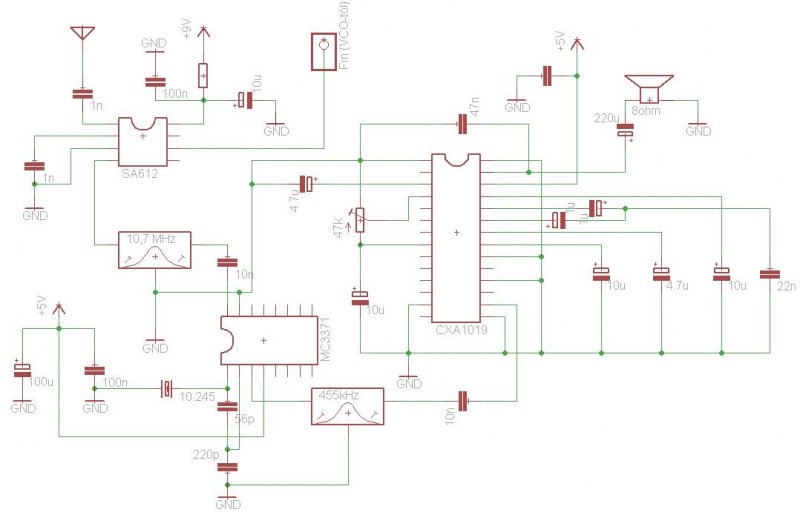

találtam ezt a kapcsolást. Le tudná valaki írni, hogy milyen alkatrész az a 3 lábú és 10,7 Mhz-es, valamint hogy mi az az Fm(VCO-tól), és hogy ezeket az IC-ket hol lehet beszerezni.
Köszi:
Maverick
(#) kadarist válasza Maverick91 hozzászólására (») Jún 23, 2010 /
Ez egy kétszer transzponált FM rádióvevő kapcsolási rajza. A Fin (VCO-tól) a helyi oszcillátor kimenete, a keverő IC SA612 innen kapja a keveréshez szükséges oszcillátorjelet. A három lábú alkatrész egy 10,7 MHz-es kerámiaszűrő. Ez annyit jelent, hogy a 10,7 MHz-es frekvenciát átengedi magán, mást nem. A VCO egyébként feszültségváltozással hangolt oszcillátort jelent.
Ebben a doksiban olvashatsz a szuperheterodin vevők működéséről.
(#) Maverick91 válasza kadarist hozzászólására (») Jún 23, 2010 /
Köszi a gyors választ. Ezt a kapcsolást a reprádió topicban találtam. Még egy kérdés: Az oszcillátor kimenetével mit kell csinálni? Van és kész, vagy valahova be is kell kötni?
Természetesen VCO oszcillátor kimenetére kell kötni azt a vonalat. Ha rádióvevőt szeretnél építeni, akkor inkább kezdd egy egyszerűbb áramkörrel. TDA7000-el egyszerűen készíthetsz FM-vevőt. A beszerzése sem okoz gondot.

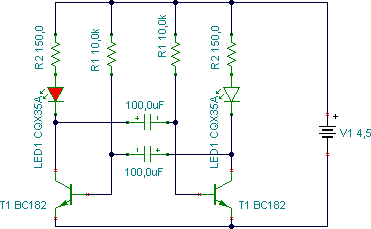

Sziasztok! Arra gondoltam, gyakorlásképp megépítem a Kezdő kapcsolások IV. fejezetéből a 2 ledes villogó(tudom, semmi értelme, de gyakorlásnak jó) és arra gondoltam, hogy veszek több fajta ledet, hogy tudjam cserélgetni. Azt szeretném kérdezni, hogy egy 10nF-os kondival szerintetek kb milyen gyorsan fog villogni?
(#) kadarist válasza dave500 hozzászólására (») Jún 23, 2010 /
Olyan gyorsan, hogy folyamatos fényt fogsz látni.
(#) dave500 válasza kadarist hozzászólására (») Jún 23, 2010 /
Azt azért nem szeretném Akkor veszek ilyet is, 47nF és 100nF, otthon van 220,470,2200 és sok sok más kondi is...
A kapcsolásban 100 µF-os kondenzátor szerepel. Először ilyen értékűekkel építsd meg. Vigyázz a polaritáshelyes beépítésre!
Villogó
Bocsánat! Félre írtam, Nem nF hanem uF! Oks! Szerinted 10mm nagy fényerejű ledekkel jól lesz? Meg én annyi extrát csinálok rá, hogy teszek rá 2 tűs csatit.
Jó lesz azokkal a ledekkel is.

Ha már a két LED-es villogóról szó esett akkor lenne két kérdésem.
1. Eddig azt értem hogy ha az egyik kondenzátor feltöltődik akkor a másik tranziszor bekapcsol. De ha a kondenzátor feltöltődött akkor annak ki is kell sülni. De ezt nem értem, hogy hogy sül ki.
2. Max. milyen nagy frekvencijáig lehet ezt a kapcsolást feltornázni?
(Bocs de egy kicsit, nagyon kezdő kérdés)
(#) mex válasza B.I hozzászólására (») Jún 23, 2010 /
Konkrétan melyik kapcsolásról van szó?
(#) B.I válasza mex hozzászólására (») Jún 23, 2010 /
Én erre a kapcsolásra gondoltam.
Mindig a nyitott állapotú tranzisztoron sül ki a kondenzátor pozitív pólusa a test felé, a negatív pólus pedig a másik tranzisztor bázis-emitter átmenetén keresztül kapcsolódik a testre. Töltődni a leden + a vele soros ellenálláson keresztül fog az a kondi amelyik pozitív pólusa az éppen zárt tranyó kollektorához csatlakozik.
Köszönöm a magyarázatot.
De az még mindig érdekelne hogy max. milyen frekvenciát tud.
Nézd csak:
A frekvenciát a kondenzátor kapacitásával lehet befolyásolni, esetleg a leddel soros ellenállással, de ezt nem lehet bármilyen nagyságúra választani, a led épsége érdekében.
Amúgy: RxC. Az ellenállást ohmban a kondit farádban megadva megkapod az időt másodpercben.
Ez még jobb!
A felső határt már az aktiv elemek is befolyásolják, gondolok itt a tranzisztorok határfrekvenciájára. Ha ledes kapcsolásba gondolkodsz, akkor a ledektől függően párszáz kHz lehet a felső határ.
Akkor csak a tranzisztorok határfrekvenciája szabja meg a határt. Nekem a ledek nem kellenek oda. Egy nagyfrekvenciás oszcillátort akarok csinálni.
(#) Imi65 válasza B.I hozzászólására (») Jún 23, 2010 /
Ne feledd, hogy ez egy közelítőleg négyszög jelet generáló kapcsolás, ahol az alapfrekvenciánál több nagyságrenddel magasabb felharmonikusok is jelen vannak, nem is kis amplitúdóval.
(#) B.I válasza Imi65 hozzászólására (») Jún 23, 2010 /
Köszönöm a figyelmesztetést és a válaszokat.
