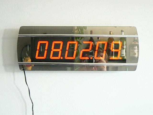

(#) gyululu hozzászólása Feb 25, 2010 /
Végigolvastam a leírást is és ezt a fórum témát is, és megépítettem a nagy kijelzőset. Működik, bár meg kell mondjam, a leírás 6. oldalán lévő képek alaposan megtréfáltak: a beültetési fotókon (Panhard képei) az NPN tranzisztorok (BC546-ok) igen huncutul, szerintem fordítva vannak beültetve. Vagy, alaposan meg vannak csavargatva a beültetéshez a lábak. A pdf-es beültetési rajz a jó.
Viszont, én szeretném, ha az órám csak az időt mutatná. A C-ben a fórumon megadott módon módosított forrásprogramot viszont sehogyse tudom HEX-be konvertálni (MPLAB IDE v8.43-at használok), mert az abba beépített CCS C Compilernél fordításkor hiányol valamit és leáll. Letöltöttem a CC5X C Compilert, ott pedig az MPLINK-et nem találja. Nagyon kezdő vagyok, nem tudná valaki elküldeni nekem a hőmérő nélküli óra HEX-file-ját, mert már 3 napja bűvölöm az MPLAB-ot sikertelenül. Köszönöm előre is!

(#) whalaky válasza Panhard hozzászólására (») Jún 24, 2010 /
Pedig az bizony működik (kisebb program módosítással, és megfelelő méretű kondi választásával).... Nekem már több mint két éve ketyeg az órám, működik a fényerő szabályzás is és a dátum kijelzés is.
Az hogy
„hogy minimális fényerőnél elkezdett sietni az óra”
nekem teljesen értelmetlen, mivel a kettőnek a világon semmi köze egymáshoz.
Ott valami rút elkötés vagy nyák hiba van.
A DCF vételt illetően bizony vannak problémák.
Nálam - szeged, paneltenger - igen ritkán van DCF szignál, akkor is csak közvetlen az ablakban, ezért egy dugós csatlakozóval 10m-es riasztókábellel csatlakoztatom az órára a DCF vevőt, amikor szükség van rá.
Igen, nincs folyamatosan rákötve, mivel ha egyszer beáll, egy hónap alatt siet 15-20 mp-et, így ha eszembe jut havonta kéthavonta egyszer ráakasztom hogy pontosítsa - (jellemzően csak éjszaka hajlandó) - és ha beállt lehúzom róla a vevőt.
Mindenképpen érdemes a DCF vevő kimenetére egy tranzisztorral vagy FET-el rákötni egy LEDet, hogy lásd hogy egyáltalán van-e DCF vétel, bár ha nem írtátok át a programot, az utolsó digit tizedespontja villog ha van DCF jel (ez nálam csak viszonylag nagy fényerőnél igaz, közepesnél már bizonytalan, kis fényerőnél semmi, vagyis az élesztés idejére érdemes kikötni a fényerőszabályzó részt - pl. +egy jumper)

(#) whalaky válasza mazso1988 hozzászólására (») Jún 25, 2010 /
Természetesen. Vagy este, vagy holnap feltolom.
Amennyire emlékszem a dologra a Topi féle programban is benne van, csak ki van rem-elve. Igaz, mást is piszkáltam benne, ha hazaérek feltöltöm.
Nos megtaláltam a hurcivinyómon, így ne kell tovább várni rá.
Pár helyen belepiszkoltam a programba, nézd össze Topi mesterével, és amelyik szimpatikusabb. Nekem ez a verzió több mint két éve megbízhatóan megy. Vannak vele még hibák a dátum beállásnál, csak nincs ambícióm szétszedni az órát, de a forrásba beleírtam kommentként, aki most fog hozzá mindenképpen érdemes leprogramozni. Nálam havonta egy-két alkalommal kis időre elmászik a dátum valami agymenésre. Ez akkor történhet, ha egy hibás csomagot vesz, amiben az idő jó, de a dátum úgy hibás, hogy a CRC-je véletlen jó. Nem gyakori jelenség, és pár sor programozással javítható.
