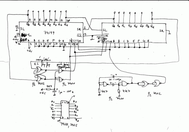

En shift regiszterekkel csinaltam anno a TTL sorozatbol... ha jol emlekszem 74199-et hasznaltam. Ez 8-as shift regiszter jobbra-balra leptetheto parhuzamos beirassal. En 2 ilyenbol csinaltam 16 hosszu futofenyt, plusz 1-2 ttl kapu kellett, hogy legyen hozza egy oszci, az osszes egjen, egy pont menjen, tobb pont menjen, sotet pont menjen, stb...
(#) ih.he válasza ih.he hozzászólására (») Jan 4, 2006 /
Egy nagy elonye van a shift regiszteres kapcsolasnak a szamlaloval stb szemben. Korlatlanul bovitheto! Soros be/kimenet osszekotve a mellett levo ki/bemenetevel oszt akarhany biteset lehet csinalni belole....
(#) vicsys válasza ih.he hozzászólására (») Jan 4, 2006 /
Nagyon jó! Gratula!
Rajz?
(#) ih.he válasza vicsys hozzászólására (») Jan 5, 2006 /
Hat most eppen nem tudok fejbol, mert vagy 20 eve csinaltam utoljara ilyet es most eppen kulfoldon melozom 1-2 napig... jovo hetre osszeutok valamit...
Egyebkent egyszeru: egy darab fenypont mozgatasa az alap ketiranyba. Ehhez parhuzamos beiro bemenetek foldre kotve, kiveve a 0. bitet, az tapra van kotve. Az N darab shiftregiszter sorba kotve (n-1. regiszter soros kimenete az n. regiszter soros bemenetere es viszont), 2 db nand vagy nor kapubol astabil multi a kivant leptetesi frekihez, reset aramkor RC tagbol a regiszterek parhuzamos beiro bemenetere, iranyvezerles egy 2 db nand vagy nor kapubol allo rs flipflop egyik kimenete, iranyvezerles ket bemenete (rs flipflop ket bemenete) a regiszterlanc ketoldali soros kimenetere kotve. Oszt ennyi. Az rs flipflop-pal kell jatszani, hogy jol mukodjon az iranyvezerles valtas, amikor az egyik iranyban "kilep a fenypont" a regiszterlancbol....szoval hulla egyszeru, elvileg 1 nand vagy nor kapu ic (4db ketbemenetes) plusz N darab regiszter ic az N * 8 fenyponthoz. Plusz 2-3 R es C elem. Lehet knight rideresiteni a he cikk alapjan.. (ellenallasok + tranyo temeto )

(#) ih.he válasza Frankye hozzászólására (») Jan 8, 2006 /
No rajzoltam valamit a shiftregiszteres futofenyre...
(#) ih.he válasza ih.he hozzászólására (») Jan 8, 2006 /
Ronda mint a bun, de talan lehet latni....
A lenyeg: Az 1. shiftregiszter SL baloldali soros bemenete foldon van, SR jobboldali soros bemenete a 2. shiftregiszter Qa kimenetere van kotve.
A 2. shiftregiszter SL baloldali soros bemenete az 1. shiftregiszter Qh kimenetere van kotve, SR jobboldali soros bemenete pedig foldre van kotve.
Tehat a ket shiftregiszter kivulrol nem leptet be adatot, csak egymas kozott tud atlepni balra/jobbra az aktualis bit.
Az 1. shiftregiszter A parhuzamos bemenete tapon van, az osszes tobbi parhuzamos bemenet meg a foldon. Tehat parhuzamos beiraskor az 1. shiftregiszter elso bitje 1 lesz, az osszes tobbi 0.
Az iranyvaltasrol a NOR kapus RS flipflop gondoskodik, az utana kovetkezo NAND kapupar a parhuzamos beirast valositja meg. Ezt lehetne eppen egyszerusiteni diodas AND kapuval, es az S0 S1 labakra meno jelek felcserelesevel, valamint a reset aramkor RC tagjanak felcserelesevel (C a tapra, R a foldre), de egy ic helyett 4 dioda es 2 ellenallas kene - nem tul sok nyereseg helyben.
Aztan van meg a rajzon egy astabil multi orajel generalasnak 2 NAND kapubol, a 2 NOR kapubol krealt inverter orajellevalasztast vegez, elvileg el is hagyhatoak, csak akkor az osszes nem hasznalt bemenetet kossuk foldre.
Tovabbi fejlesztesi lehetosegek:
Ne egy bit vandoroljon - az RS flipflop bemenetere diodas AND kapuval hozunk ossze tobb bitet, illetve a parhuzamos beirashoz tobb parhuzamos bemenet van tapra teve.
Ne fenypont, hanem sotet pont vandoroljon - Minden parhuzamos bemenetet forditva kotunk be (tap - gnd), es az RS flipflop bemeneten invertaljuk a jelet, vagy NAND RS flipflopot hasznalunk.
A fenypontok szama novekedjen/csokkenjen lepteteskor - a ket foldre kotott soros bemenetet vezereljuk egy masodik RS flipfloppal, stb.
Remelem, nem rajzoltam el semmit, bocs a hevenyeszett abraert... es jo szorakozast!

(#) Frankye válasza ih.he hozzászólására (») Jan 9, 2006 /
Aha! Na, ez nagyon kiváló, már csak 1 kérdésem van:
A LEDeket ugyebár a rajz felső részén, a Qn kivezetésekre kell kötni?
(Ha nagy hülyeséget írtam, akkor sorry!)
(#) ih.he válasza Frankye hozzászólására (») Jan 9, 2006 /
Talalt! Ugyanide lehet varazsolni a hobbielektronikaban megjelent knight rideres futofenyt megvalosito tranzisztor es ellenallas temetot.
