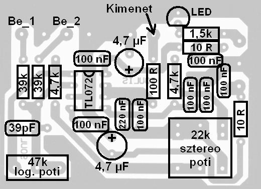

(#) Lacko12 hozzászólása Júl 1, 2010 /
Megszeretném építeni ezt a szűrőt és találtam is hozzá megfelelő nyákrajzot meg mindent ami kell!
Összegyűjtöttem az alkatrészeket hozzá valaki leellenőrizné hogy jók-e?
39k 2db
4.7k 2db
1.5k 1db
10r 2db
100r 1db
100nF 7db
220nF 1db
39pF 1db
4,7uF 2db
TL072CN 1db
mono poti 1db
Sztereó poti 1db
led 1db
Lehet hogy fóliakondi helyett kerámiát kellett volna választanom?
Előre is köszönöm a választ!
További szép napot!
Lacko12
(#) abcdabcd válasza Lacko12 hozzászólására (») Júl 1, 2010 /
Ha megnézed a linkelt cikket ott is vegyesen fólia meg kerámia kondit használt a szerző... Nemtudom viszont hogy a 0,4W-os ellenállás jó-e ide mert kb ugyanannyiba kerülnek ált a 0,6W-osak és a képen a cikkben is olyasmik vannak ezek kicsit nagyobbak, mint a miket te választottál, egyébként én nem építettem meg ezt az áramkört meg csak a képére néztem rá, nemtudom, hogy milyen kell bele de ha nagyobb az nem baj... de hogy kell is e bele azt nem tudom...
(#) Lacko12 válasza abcdabcd hozzászólására (») Júl 1, 2010 /
Ahham köszi igazad van a kicsi ellenállásokkal kapcsolatban akkor kicserélem azokat nagyobbra a kondik meg maradnak azok amiket kinéztem!
Köszi a választ!
(#) karpi válasza Lacko12 hozzászólására (») Júl 2, 2010 /
A 0,25 W-os ellenallasok jok ide ,nincs nagy aram sehol a kapcsolasban.

(#) Bedy hozzászólása Aug 22, 2010 /
Azt szeretném megkérdezni, hogy az első oldalon található (Keserűcukor rajza) beültetési rajzon a 39pF helyett sajna csak 33pF, 47pF van melyiket kéne használnom, vagy mindenképp szerezzek be egy 39pF-os kondit?
Üdv.: bedy
(#) dbase válasza Bedy hozzászólására (») Aug 22, 2010 /
Addig amig nem szerzel 3Ft-ért majd egy bele valót nagyon mindegy, szerintem nem befolyásolja nagyon.
