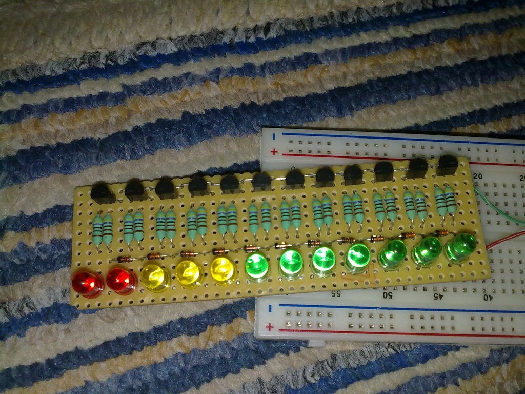

(#) Mikee91 hozzászólása Júl 16, 2010 /
Megépítettem EZT a kivezérlésjelzőt, és minden rendesen működik mindössze annyi a gond, hogy a bc547-es tranyók és/vagy a 470 valamint a 4k7 ellenállások nagyon melegszenek.
Nem tudom miért, de pár perc után a nyákot már nem lehet megfogni annyira forró. Ez normális?
Vagy az lehet a gond hogy egy 12V-os kézi fúró akkutöltőjére kötöttem rá? :no:
Elég kezdő vagyok még, ez az első próbanyákra épített áramköröm, ahhoz képest elég szép lett és tényleg működik is rendesen, csak nem tudom miért melegszik ennyire.
A két kép csak a led-es részéről van, a többi részt csak próbapanelon raktam össze.
Előre is köszi a választ.
(#) kadarist válasza Mikee91 hozzászólására (») Júl 16, 2010 /
Azok az ellenállások biztosan 4,7 kohm-osak?
Igen, azok végigmértem az összeset multiméterrel, és tulajdonképpen az ellenállások jobban melegszenek mint a tranzisztorok. Nemtudom az mennyire számít hogy 0,6W az ellenállások teljesítménye?
Kivittem ráraktam motor aksijára, és a motorban lévő hangcuccra, és ott is ugyan úgy melegedett
És a legalsó zöld lednél lévő ellenállás jóval melegebb lesz mint a pirosaknál levő mikor szól a zene.
Lehet, hogy csak a külső nagy meleg miatt érzed túl melegnek az alkatrészeket. Ha az elvárásoknak megfelelően működik, akkor nyugodtan használd.
