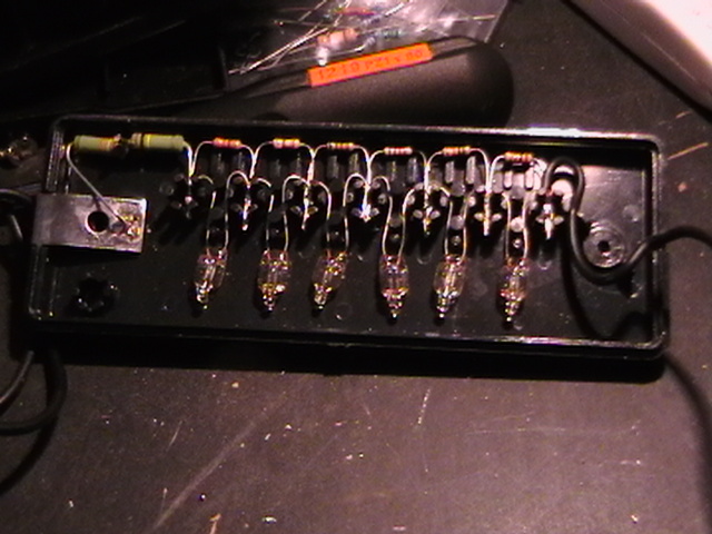

Valakinek nincs valamilyen villanypásztor teszter kapcsolása?
(#) dizi válasza palya00001 hozzászólására (») Júl 21, 2010 /
Itt van,ez egy glimm lámpás rajz
(#) Ninoo válasza palya00001 hozzászólására (») Júl 21, 2010 /
hy!
Tessék!
Folytatom, még van 2 kép.
hegusp
hy!
Ez a maradék két kép.Összerakod, ennyi.Majd felrakom a digitális műszert is, képek már vannak, csak időm nincs.
hegusp

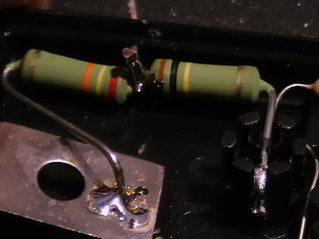

(#) palya00001 válasza dizi hozzászólására (») Júl 21, 2010 /
Még annyi kérdésem lenne, hogy mire vonatkozik a 6*0,25 W és a 2*0,5 W.
Mint látod a képen van sok kis ellenállás meg van kettő ami nagyobb, ezek hívatottak meg gátolni a szikra át húzást azért nagyobbak, mondjuk egy autótrafósnál még ez sem védelem mivel a képen egy 6kv-ig kalibrált műszer látható.
Úgyhogy simán beletehetsz még 2 wattost is a lényeg,hogy jó hússzú ellennt válassz.
Én a rajzomat egy gyáriról másoltam,hátha jó lesz még valamire alapon,de ez sajnos nem valami hiteles,de tesztelésre,saccolásra tökéletesen megfelel.
