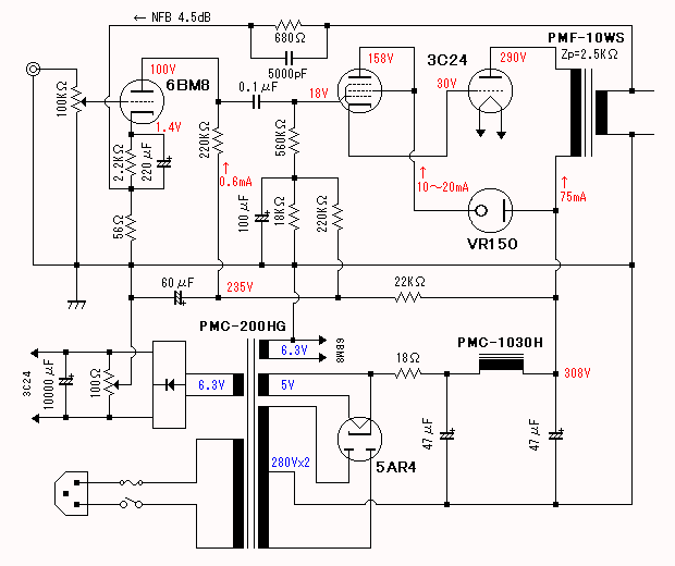

Sziasztok.Most látom a fórumon a stab csöveket nagyon tetszett,nekem is van eggy jópár darab sg15p-2.Szeretném kipróbálni őket,hamár ilyen szép a fényük csak sajnos az adatlapon kivül nem találtam más alkalmazást,vagyis fogalmam se nincsen hogyan kell őket bekötni?Ha tud valaki segitsen.
(#) klemo86 válasza s.sanyi hozzászólására (») Júl 25, 2010
Néhány példa a csatolmányokban.
(#) s.sanyi válasza klemo86 hozzászólására (») Júl 25, 2010
Kőszi majd próbálkozok.
