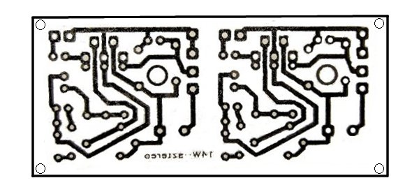

Hát van nyákrajzom TDA-hoz. De sajna otthon van a gépemen, én meg Budapesten vagyok csütörtökig. De szerintem menni fog az neked, használj Eagle-t, vagy ha még egyszerűbbet akarsz, akkor Sprint Layout. Nem egy bonyolult kapcsolás. Az adatlapokban levő kapcsolásokhoz általában van nyákrajz is!
(#) Gery válasza punkkazy hozzászólására (») Júl 31, 2010 /
Ó, kár. Természetesen meg tudom rajzolni, csak én is kutyafuttában csinálom az erősítőt, és az a pár óra is sokat jelentene ami alatt megrajzolom. Na nem baj neki is látok.
Üdv.:Gergő
(#) danodano válasza Gery hozzászólására (») Júl 31, 2010 /
Én ez alapján csináltam meg és szerintem elég szép lett a nyákom. Nem mindenhol tökéletesek a sávok a rajzon, de ennyit tudtam kihozni a rosszabb minőségű képből annak idején. Ha vasalással csinálod akkor csak ki kell nyomtatnod, de azért a méretet ellenőrizd előtte.
(#) Gery válasza danodano hozzászólására (») Júl 31, 2010 /
Köszönöm szépen, de időközbe meg már megrajzoltam

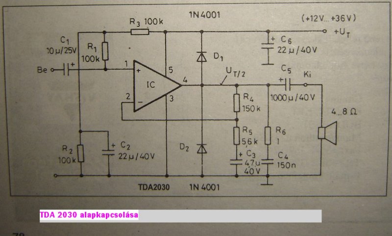

Helló mindenkinek. Egy kisebb erősítőre lenne szükségem (15-20W), ezért egy egyszerű, TDA2030-as kapcsolásra gondoltam. Már építettem egy erősítőt TDA2030-ból, hídba kapcsolva. Abban a kimenetnél nem volt kondenzátor, de a csatolt kapcsolásban van. Elhagyhatom a kondenzátort ha építek hangfalvédőt? Mert ha jól tudom csak védelmi szempontból van jelentősége. Előre is köszönöm.
(#) Mzolee válasza vikipapa hozzászólására (») Aug 5, 2010 /
Nem hagyhatod el a kondenzátort, mert szimpla táplálásnál (ennél a rajznál) fél tápfesz van a kimeneten amit a kimeneti kondi választ le a hangfalról.
üdv
(#) vikipapa válasza Mzolee hozzászólására (») Aug 5, 2010 /
Helló. Köszönöm. Akkor most már okosabb lettem
Még annyit, hogy kimeneti kondit tartalmazó kisebb teljesítményű végfokoknál nem igen szokás komplex (egyenfeszt is figyelő) védelmet használni, legfeljebb bekapcsolási késleltetést (koppanásgátlás gyanánt), dehát ahogy gondolod.
Másik: ennél a rajznál most veszem észre, hogy csak 16V-os a kimeneti ELKO, na e helyett min. 25V-osat rakj abban az esetben, ha valóban 32V-ról kívánod táplálni.
(#) vikipapa válasza Mzolee hozzászólására (») Aug 6, 2010 /
Akkor kergetek egy sima bekapcsolási késleltetőt. Kösz az infót. Egyébként 12 vagy 24V-ról fogom hajtani. A kondi amit használni akarok 2200µF 50V-os, úgyhogy jó lesz. (szerintem)
(#) mrex válasza vikipapa hozzászólására (») Aug 6, 2010 /
Én azt javaslom soha sem felesleges a hangfalvédő.
bár itt kondi miatt valóban csak akkor lenne dc
a kimeneten ha a kondi elszáll. Ha hídba kötöd akkor arra azért figyelj hogy a teljesítmény nem dupla lesz hanem azonos terhelőimpedancia mellett 4 x es!
Példa:
Tételezzük fel hogy egy panel
10Vac rms-t tud 8 ohm-on akkor a panel a P=U*U/R tehát P=100/8=12,5W tehát a panel 12,5 W 8 ohm on
viszont figyeld meg mit dolgozik a két nyák egymáshoz képest megint számoljunk de most a Vki rms a hídkapcsolás miatt ezesetben 20 V lesz (hisz az előbb földhöz képest mértük most egymáshoz képest mérjük ez a híd lényege a +csúcs és a-csúcs különbsége) P=U*U/R
400/8=50W tehát a teljesítmény emelkedés 4x es lesz
azt írtad 15-20w kell akkor ezek ismeretében számold at a tápfeszt vagy tegyél nagyobb hsz-t.
Mivel én épp hidkapcsoláshoz szerkesztek hangszóróvédőt egy hidalt sztereo hoz 4 bemenő csatorna kell szívesen átadom bár amit én használok az +- tápról üzemel, tartalmaz bekapcsolási időzítőt és azonnali kikapcsolásvezérlőt a táplálás trafójáról igényel ac-t ahogy az ac megszűnik azonnal kikapcsol.
