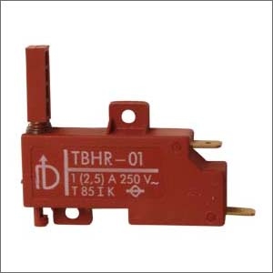

Nekem az a problémám, hogy a mosógéppel elvileg minden rendben van, de nem centrifugáz. Vagyis csak amikor ruhák vannak bent, mert üresen próbálva minden probléma nélkül centrifugázott. Mi lehet a gond?
Szia! A hőbimetál kapcsolókat cseréld ki KB 1600,-FT darabja 2db van benne
Kösz a választ! Ezek azok a kapcsolók ugye amik az ajtó zárásáért is felelősek?
igen,

Sziasztok! Kérdés amiben a segítségeteket kérném:tulajdonképp ugyanaz mint Scagletti12nek.Energomat Thermalom van és ruhákkal nem óhajt centrifugázni,és most tele vagyok csöpögő cuccokkal nyaralás után! Láttam itt a hőbimetál kapcsoló cserét javaslatként,de nem értem mi az összefüggés?Bevált ez a javaslat?
A hőbimetál sorba van kötve a motor centrifugatekercsével.
Zuzsiy !
A hőbimetál kapcsolókon keresztül kap segédfázist a motor, (egyben lezárja az ajtót) hogy legyen energiája a tele dobot, megforgatni, lehet gond még a kondenzátorral nem nagy összeg 500,-ft érdemes cserélni ha már szét van szedve a gép. ennyi.

Mielött vásárolnál bármit is kettő tipus létezik tudomásom szerint a hőbimetálból kettő, illetve három érintkezős. Elötte nézd meg, hgy milyen van benne!
