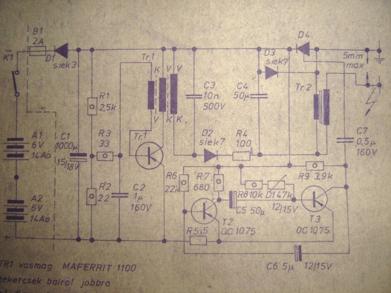

(#) culimuli hozzászólása Aug 3, 2010 /
Az asz1015-ös tranzisztort mivel lehet helyetesiteni?
(#) kadarist válasza culimuli hozzászólására (») Aug 3, 2010 /
Milyen áramkörbe kellene? Ha nem fontos, hogy germánium alapanyagú legyen, akkor egy 100V, 6A-es PNP szilíciumtranzisztorral helyettesítheted. Például TIP42C-vel.
(#) culimuli válasza kadarist hozzászólására (») Aug 4, 2010 /
Villanypásztorba kellene.És az első tranzisztor az.
(#) kadarist válasza culimuli hozzászólására (») Aug 4, 2010 /
Oda nyilván jó lesz a szilícium is. De miért nem csinálsz egy invertert gyári trafóval, 555-el. Nem kellene tekercselgetned.
(#) culimuli válasza kadarist hozzászólására (») Aug 5, 2010 /
Mert nekem eddig az 555-ös IC-vel nem sikerül mert mindig melegszik. Meg amugy úgy gondoltam ez is műkődik sima 9/230v-os trafóval.
(#) kadarist válasza culimuli hozzászólására (») Aug 5, 2010 /
A gyári trafó egy fazékvasmagos trafó volt, ráadásul három tekerccsel van felszerelve, mint ahogyan a rajzon is látszik.
Kösz a választ.
