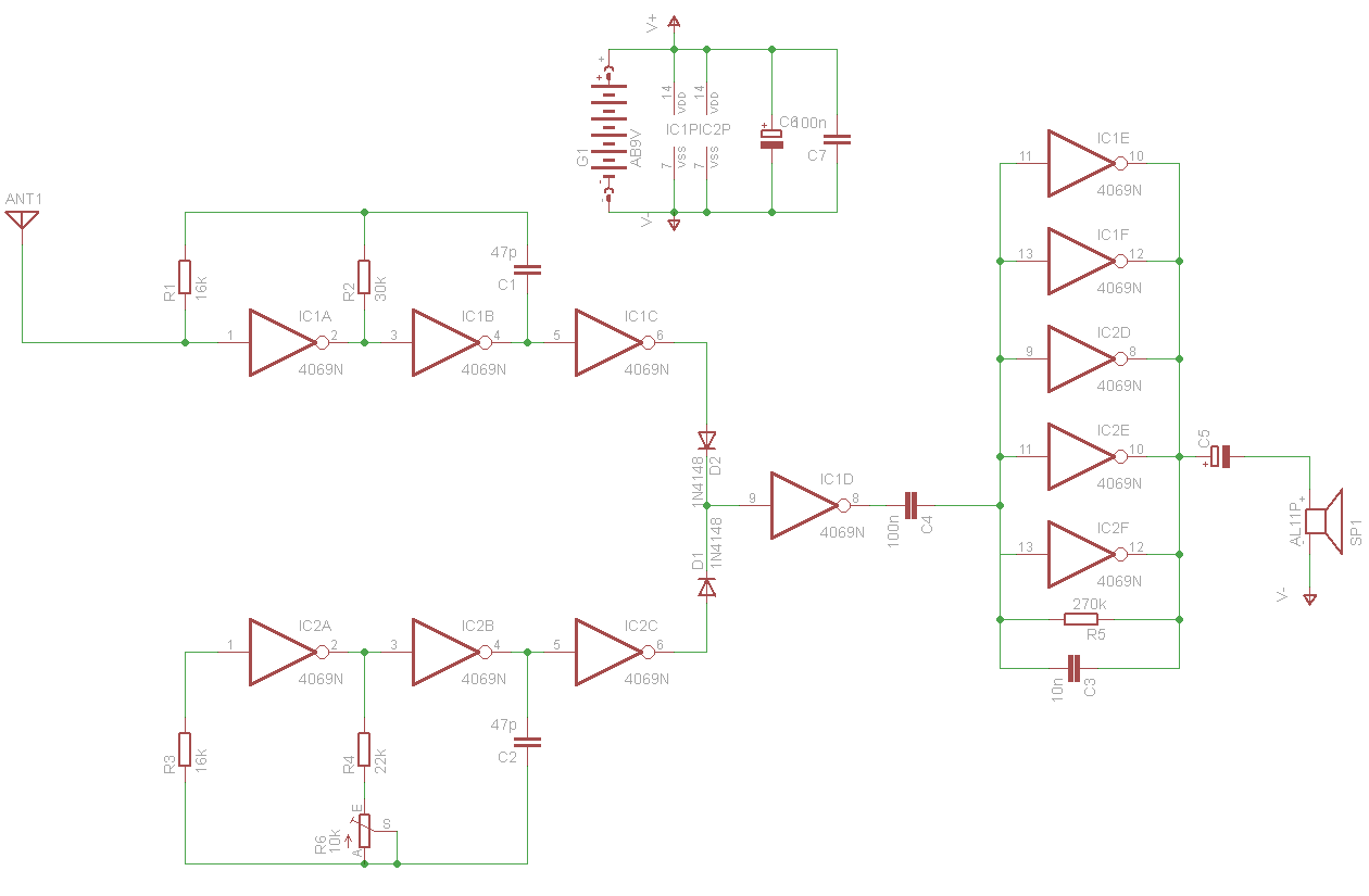

Ha érdekel az a kapcsolás amit csatoltam, akkor majd a napokban előkeresem (valahol egy dobozban várja jövője jobbra fordulását). Viszont én megépítettem a másik csatolt Teremint is (azt, amelyikben logikai ic-k vannak). Azzal az volt a probléma, hogy nagyon kicsi volt az érzékenysége. Ha jól emlékszem, kevesebb, mint 1 centinél kezdett el megszólalni, és mivel így pici a mozgástér, nem igazán használható az áramkör... Egy darabig kísérleteztem vele, aztán ment a dobozba... Most valószínűleg újra elő fogom venni. Esetleg van valakinek ötlete az érzékenység javítására?? Azért is furcsálltam, mert a készítő honlapján (angol) egy nagyon komoly kis felvétel volt, ami állítólag ezzel az áramkörrel készült... Üdv: FazksG

Működésre bírtam a csatolt áramkört (theremin.gif), felépítettem dugaszolós panelon. A rajz szerinti verzióban két oszcillátor kb. 60kHz-re áll be, és az egyiket egy picit tudod csak elhangolni így a keverőre vezetett különbség frekvencia hallható tartományban 200Hz-1.5kHz-ig változik a tenyerem 0-1cm !!! való távolítgatásával. Köbzolival sokat elmélkedtünk, én meg kipróbáltam sok mindent, végül egy olyan összeállítással (más alkatrészértékekkel és elrendezéssel), ahol az alapfrekvencia 570kHz körüli, el tudtam érni 8-10cm távolságot a (sajnos nem lineáris) elhangolási tartományra (ahogy jobban közelítesz, úgy egyre jobban szökik fel a frekvencia, 5mm-en belül a kézremegés megállapítására is használható) Ahogy hozzáérsz a lemezhez, elhallgat.
Ehhez kellett a 10*10cm-es lemezméret. Ennél kisebbel minden gyérebben működik, a 2*6cm alu csíkkal kb. a fele a hangolási távolság. Ennél feljebb nem tudom vinni a frekvenciát, nagyon érzékeny a beállítása, illetve "elektronrecsegés" lép fel. Szóval a kapcsolás a mellékelt rajz (v1.png) szerint működik, de... Szerintem hogy játszani (bohóckodni) lehessen rajta, kéne rá, úgy mint ahogy a Theremin hangszeren van, egy másik, hangerőszabályzó antenna. Még nem kísérleteztem ez irányban sokat, de konkrét elképzelésem sincs. A legegyszerűbbnek egy LDR kínálkozik, amit egy műv. erősítővel lehet szabályozni a kimeneti amplitúdót. A másik megoldás egy ugyan ilyen áramkör, amiben a kimeneti frekvenciát arányos feszültséggé alakítom, és beszorzom a meglévő jellel. Kicsit bonyolult. Tudtok esetleg valamit tanácsolni? Aug. 2-án jövök, addig Köbzoli barátom figyelemmel kísér Benneteket. Üdv. Dani

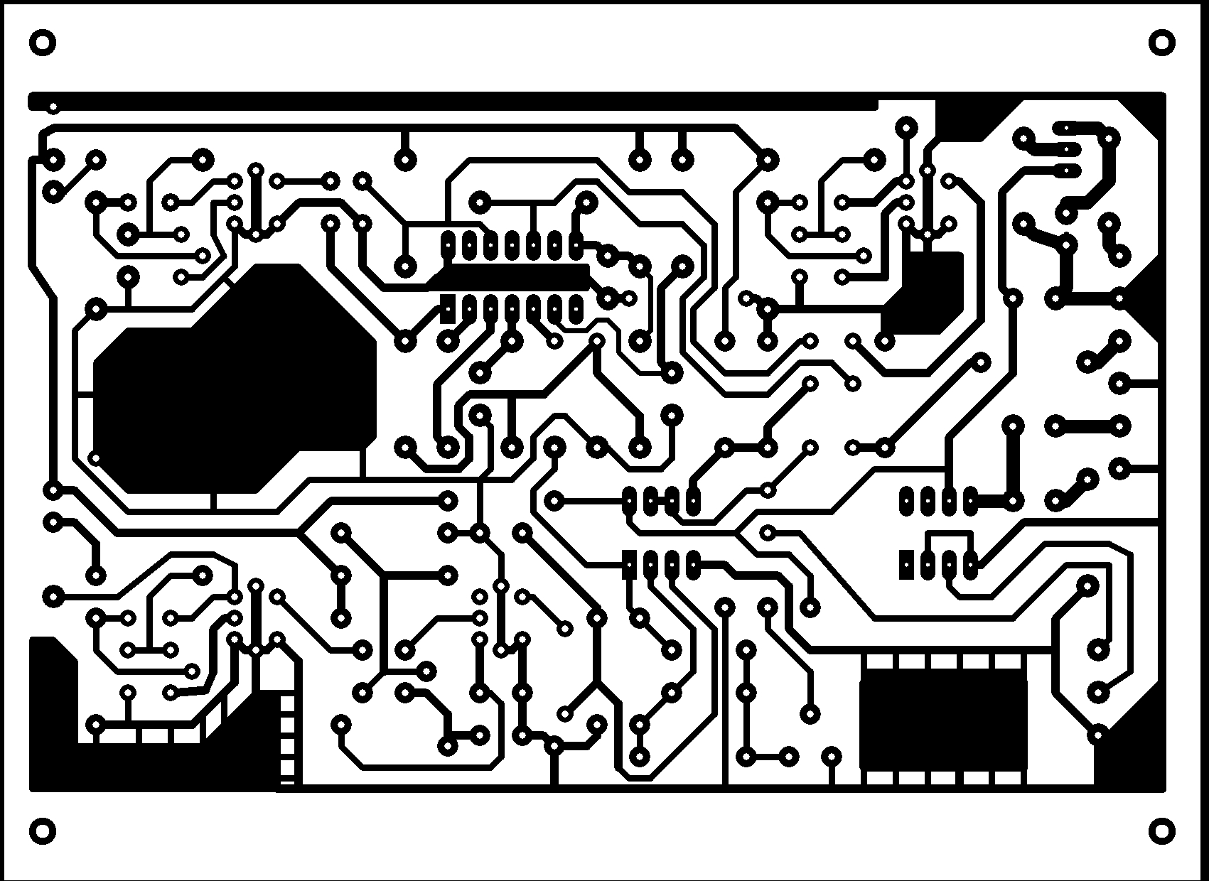

![]() ![]() http://www.youtube.com/watch?v=gsuR7jgfSJU&feature=related http://www.youtube.com/watch?v=6ggWe8-VXzU&feature=related http://www.youtube.com/watch?v=R2x6dfpwGLk&feature=related http://www.youtube.com/watch?v=fj5otNJ7tHk Akinek kérdése van, az tegye fel nyugodtan ![]() Ja, egyébként a NYÁK fóliás rajznak a keretmérete faltól falig 144 x 105 mm! Ekkorában kell kinyomtatni a mérethelyes vasalásos technikához! Eredeti méretben nem fér rá a papírra, viszont alacsonyabb felbontással meg darabos lenne a kép, ezért lehet, hogy méretezgetni kell, ezzel én is elszórakoztam egy darabig, amikor nyomtattam.
