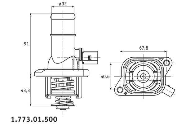

Itt(lap alján forrás: 2. pont a pdf fájlra kattintva) le van fordítva a légtömegmérő hibájára utaló jelenségek és a Simos 2-höz ez a rajz tartozik. A termosztátja milyen felépítésű?

Hogy érted a felépítését? Amennyit én értek hozzá, olyan mint a hagyományos termosztátok. Hol van lefordítva a légtömegmérő hibájára utaló jelenségek listája?
Itt a tisztító spré. Az előzőekben említettem, hogy hol van, hát megpróbálom még egyszer : az "Itt"-re kattintva megnyílik az oldal és az oldal alján a "Forrás" címszó alatti: 2. pontjának a sor végén a pdf fájlra kattintva le van fordítva a légtömegmérő hibájára utaló jelenségek. Szólj ha nem találod, majd kimentem vördbe. A termosztát olyan amilyen a képen látható elektromos, vagy sima?

Mostmár megtaláltam a légtömegméröre vontkozó dolgokat is köszi. Termosztát a hagyományos nem elektromos, pont ma vettem egyet, de még nem cseréltem ki. Csak maga a belsejét vettem azon nincsen elektromos kivezetés. A légtömegmérő hibáinál felfedeztem a sportlégszűrőt is. Visszagondolva azóta kinlódik a kocsi. Utánna levetem és raktam bele gyárit de nem takarítottam ki a légtömegmérőt. Lehet hogy ez a baj? Féktárcsatisztító sprével meglehet tisztítani?
