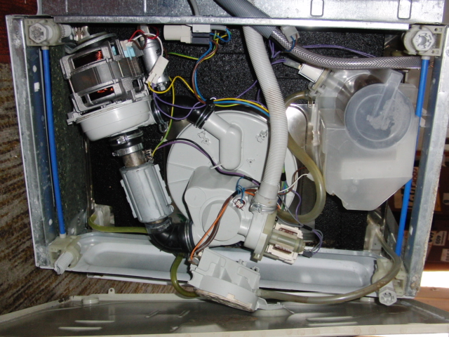

(#) nehézfejű válasza Josi777 hozzászólására (») Aug 21, 2010 /
Nagyon köszönöm a gyors reagálást! A gép hibajelzése abban tud kimerűlni, hogy a start/stop gombot villogtatja. Ezekről nagyon puritánúl kell írnom, mert amikor a gép szét van szedve, nekem nem derűl ki, hogy melyik műanyagot hogyan hívják. (nekem vízszintjelző, a szakirodalomban vízszintszabályozó)
Melyik az áramlásérzékelő? A gép aljába pattintva van egy műanyagban lévő relékapcsoló két oldalán levegőcsövekkel, amit egy polysztiroldarab mozgása kapcsolgat. Ez a relé ki volt égve és kicseréltem. Ha a mosótérbe öntök vízet, azt gyorsan leszívja de aztán semmi.

(#) imikee10 válasza nehézfejű hozzászólására (») Aug 21, 2010 /
Az utolsó két képen az aqua stopnak adjál direktbe 230-at. Ekkor kiderül, hogy jó-e.
Amit kicseréltél relét az azért van ott mert ha víz van az alján akkor megemelkedik az úszó és bekapcsol a szivattyú. Ha ez a relé meg volt égve akkor nézz szét a panelen is. Valószínűleg ez a rész megsinylette.

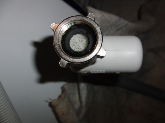

(#) nehézfejű válasza imikee10 hozzászólására (») Aug 21, 2010 /
Nagyon köszönöm! De pardon: a belőle kijövő vezetékekbe vagy a műanyag ház melletti fémbe? Bekapcsoláskor hallom, hogy valami kottyan a házban a vízbevezetésnél.http://www.hobbielektronika.hu/forum/wtopic.php?topic_id=3477&ppid=780044&pop=1#

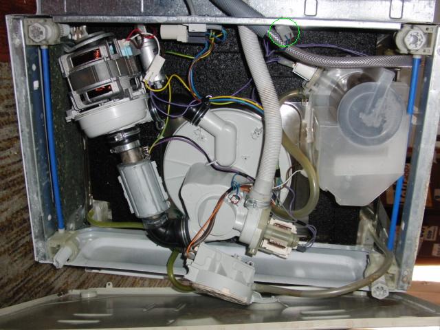

Ahol becsatlakozik a gépbe ott általában szokott egy csati lenni. Ott adj neki áramot.
Bejelöltem a képen
Köszönöm! Nem csatlakoztattam a vízhez mert a gép az oldalán fekszik. Az aquastop/safe tokjában valami mozog, zümmög és gargalizál. Ezt csinálta akkor is mikor szállítás utáni első próbánál működött kicsit. Rakjam össze úgy, hogy ezt így kívülről vezérlem?
Igen próbáld ki úgy, hogy kívülről táplálod meg.
Elméletileg ennek még nem lenne szabad kiállni hibára, ha igen akkor kitalálunk mást.

(#) nehézfejű válasza imikee10 hozzászólására (») Aug 22, 2010 /
Az imént raktam össze. A víz csak a belső teret töltené fel lassan (aminek nincs értelme) egy balra fent lévő lyukon keresztűl, de a szivattyú kinyomja. Ezt legelső bekapcsolásomkor képes volt másfél órán át játszani. A karokat nem éri el a víz/nyomás, plusz a mosószertartó ajtaja akkor sem nyílt ki. Mit nézzek meg, a víz útjában lehet akadály vagy valamilyen kontroll?
(#) imikee10 válasza nehézfejű hozzászólására (») Aug 22, 2010 /
A mosogató a mosó gépekhez képest sokkal lassabban tölti fel vízzel a rendszert. Az hogy hova megy a befolyt víz az majdnem mindegy csak a mosogató térben legyen.
A mosószer adagoló ajtaja az egy bizonyos idő után nyílik csak ki. A keringető motor is csak akkor indul el ha már meg van a megfelelő szint amit a mi esetünkben az átfolyás érzékelő ad.
Akkor ezek szerint az aqua stop az működik mivel enged be vizet.
Szerintem hívj egy szerelőt mert többet nem nagyon tudsz csinálni házilagosan. Sokszor még nekünk is nagy fejtöréseket okoznak, sőt néha bontásra is vannak ítélve a javíthatatlanságuk miatt.
Üdv Imi
Akkor ma még hagyom járni hosszabb ideig, csak az elöntéstől tartottam. Plusz a hibajelzés-start gomb villogása-megszűnt.
(#) Tanyasipeti válasza nehézfejű hozzászólására (») Aug 22, 2010 /
Mit változtattál, amitől elkezdett vizet venni?
Ha veszi a vizet, majd egy idő után kinyomja, az lehet attól, hogy nem érzékelte a vízvételt. A keringető szívattyú csak akkor indul be, ha sikeresnek bizonyult a vízvétel. Az is lehet, hogy már annyi víz van benne, hogy az úszó bekapcsolta a túltöltés, vagy "lábvíz" kapcsolót. Ilyenkor az is lelőfordul, hogy vizet is vesz és közben nyomja is kifelé. Ez esetben neked is az áramlás szenzor ellenőrzésével kell folytatnod a keresgélést.
Másodsorban lokalizálni szeretném a hibát, hátha érintkezési probléma valahol. A gép úgy kerűlt hozzám, hogy a belseje még vízes volt.
(#) nehézfejű válasza Tanyasipeti hozzászólására (») Aug 22, 2010 /
Melyik bigyó az áramlásszenzor? A gép amúgy 2006-os, nincs korrózió, én is kitisztítottam amit felnyitás után elértem.

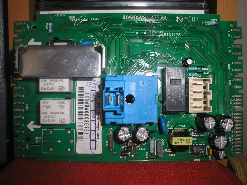

(#) vince1972 hozzászólása Aug 23, 2010 /
Ha valaki tudna segíteni,az lenne a problémám ,hogy van egy Whirlpool AWE 2214 tipusú mosógépünk.Elindul a program szívja a vizet de amikor a motornak kéne elindulnia kirakja a piros ledes szervizkulcsot , ha centrizésre állitom akkor se kapcsolja be a motort.A panelen pedig lefüstölt egy nem tudom mi.Ha valaki meg tudná javitani vagy lenne ötlete.Bocs a fogalmazásért nem értek az elktronikához.Köszi
(#) imikee10 válasza vince1972 hozzászólására (») Aug 23, 2010 /
Tegyél fel egy teljes képet a panelről , mert nem találom a saját "donoromat".
A típusa annak a triacnak ugyan az mint a képen látható másik 2-nek.
(#) Tanyasipeti válasza nehézfejű hozzászólására (») Aug 23, 2010 /
Az áramlás szenzor valami ilyesmi, ha külön tokozva van (kép mellékelve).
De az is elképzelhető, hogy a gép oldalán, abba a lapos műanyag vízterelő idomba van beöntve/préselve, ami a mosótér beömlő nyílásához viszi a vizet A lényeg, hogy kövesd végig a víz útját az aquastop szeleptől a mosótér oldaláig. Ha a víz útjában találsz valamit, amitől vezeték jön el, és a mellékelt kép alapján van valami hasonlatosság, akkor valószínű, hogy azt találtad meg. Szárazon is működnie kell, ha belefújsz, pörög benne egy lapátkerék és a két csatlakozóponton pl. sípolós állásban zárlatot vizsgálsz, szaggatottan kell sípolnia. Elég gyors ütemben szaggat, jól oda kell figyelni. Ha szakadás, ha folyamatosan zárlat van az áramlás ellenére, vagy ha meg van szorulva a lapátkerék, akkor egyértelműen ez okozza a hibajelenséget.
(#) Tanyasipeti válasza vince1972 hozzászólására (») Aug 23, 2010 /
Ez az ajtó retesz bimetál trac-ja, jó esetben elég, ha ezt kicseréled. Néha viszi magával a gate ellenállást is. Eredetileg ACS108 van benne. Ha nem kapsz, Z0103NN, vagy Z0107NN, ugyanúgy megteszi. Arra figyelj, ha más típust teszel bele, hogy 5mA-nél ne legyen nagyobb a gate áram paraméter. Ezek a triac-ok logikai szinttel kapcsolhatók.
Azért annak nem árt utánanézni, mitől pukkant el. Az ajtó retesz áramkört alaposan nézd át, nem kerülhetett-e zárlat a triac-ra.
