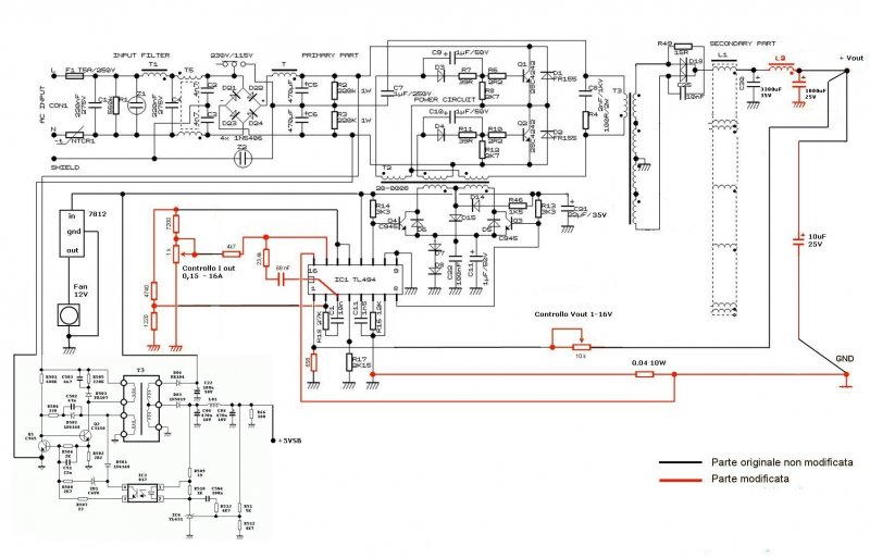

(#) numera007 hozzászólása Aug 28, 2010 /
Már végigolvastam a topikot párszor. Megvettem a tápokat (átalakításra), tanulmányoztam, és most kérdeznék.
Belinkelem a két képet, ezt ismeritek, mert innen vannak, és azt szeretném kérdezni, hogy a módiosított tápnál a nem szereplő alkatrészeket el lehet távolítani teljesen?
Tehát eltávolítható az Overvoltage kör, a Powergood kör és a 3,3 V stabilizing kör minden alkatrésze? A módisított tápnál pedig beépítem az új alkatrészeket?
Amire kell nekem: 3,5-12 V-ig kell egy szabályozható táp, max 10A terhelésre, későbbiekben NTC-vel szabályozva, ha emelkedik a hőmérséklet, emelkedjen a kimeneti feszültség is (ventillátort fog hajtani).
(ha nem jelennének meg a képek, a Chirio féle átalakításról lenne szó.

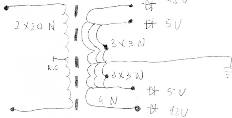

(#) peter1995 válasza szucsip hozzászólására (») Aug 30, 2010 /
Naszóval.A trafót már szétszedtem.A sátga szigetelést már leszedtem róla fdigyeltem az óvatosságra.Szerintem nem sértettem meg a bevonatot a huzalon.DE
Ha valaki pontosan leírja hogy mit és hogyan kell rakta tekerne akkor én az egészet újra tekerném.VAn itthon pontosan ilyen vastag huzalom és akkor az biztos hogy nem sérült.Találtam egy rajzot atrafó feépítéséről de nem egészen értem.HA valaki le tudná írni hogy az X lábtól elkezdem tekerek ennyit akkor hozzákötöm az Y lábhoz aztán tovább tekerem N menettel akkor megcsinálnám az egészet újra.35V a cél.
(#) ptesza válasza szucsip hozzászólására (») Aug 31, 2010 /
Értem,hogy mire gondolsz. Akkor áttekerés nélkül lehet 2x13 menetes trafód.Ami 26VAC és kb +-37V . Ami az erősítő építő kollegáknak nagy örömet okoz. Az meg végképp ne zavarjon ,hogy shottky híd kell , mert egyébként is 4 diódával van egyenirányítva a két oldal.
Szerintem kellene egy segédpanel ,amin meg lehet oldani a trafó kötözgetést , egyenirányítást ,pufferelést, és tisztességes szűrést.A többi alkatrészt ,meg ellehet takarítani a terepről.
Jó ötlet ! Gratula!

(#) szilva válasza ptesza hozzászólására (») Aug 31, 2010 /
Nem tudom, a trafókon hány menet szokott lenni, nem szedtem még szét egyet sem. Azt olvastam, hogy általában az 5V-os oldal 3 szál párhuzamos vezetékből van tekercselve, és ezek végéhez szokott továbbtekerve lenni a 12V-os tekercs, 1 vezetékből. Ha az 5V-os tekercs 3 szálát sikerül szétbontani és fázishelyesen sorbakötni, akkor 5V helyett 15V lesz ezen a kimeneten, feltéve, hogy a tápegység szabályozási pontját az eredeti helyen hagyjuk. Ehhez hozzáadva az eredeti 12V-os rész 7V-os tekercsét 22V-ot kapunk. Tapasztalatok alapján az eredeti 12V a terhelhetőség megtartása mellett maximum 18-19V körülre emelhető meg, ez mondjuk 1.5x-es szorzó. Ezt a szorzót alkalmazva a 22V-ra 33V maximum, terhelhető kimenet várható. Talán egy próbát érdemes lenne tenni vele!
A kiegészítő panellel kapcsolatban nekem más a véleményem. Már korábban is gondolkoztam rajta, de lehet, hogy tényleg érdemes lenne foglalkozni a témával: az eredeti PC táp panel méretében megtervezni egy olyan panelt, amibe PC tápból bontott alkatrészeket lehetne beültetni, viszont a kapcsolása _teljes mértékben ismert_, így korrekt útmutatás adható arra, hogy milyen kimeneti igények esetén hogyan, milyen értékű alkatrészeket ültessünk be bizonyos pozíciókba. Lehetne a panelen esetleg átkötésekkel kialakítani különböző szekunderkonfigurációkat, akár egy ilyen, fentebb leírt, szétbontott szekunderű trafó könnyű felhasználásához is. Szerintem ez lenne a jó megoldás, nem pedig a millió féle PC-s tápegységet megérteni és egyenként átalakítani. Ezt egyszer kellene megcsinálni, utána ha kell valakinek egy tápegység, csak egyszerűen utánépíti.
(#) ptesza válasza szilva hozzászólására (») Aug 31, 2010 /
Igaz tényleg rosszul számoltam. 1.6 V /menet kb amivel lehet számolni. Nem tudom miért lett ez 2V nálam.
Ez a panel nagyon jó ötlet. Ezek a tápok mind tartalmazzák azokat az alkatrészeket amire szükség lehet. Csak egy panel , meg egy pc táp kell . Nameg egy jó leírás.
