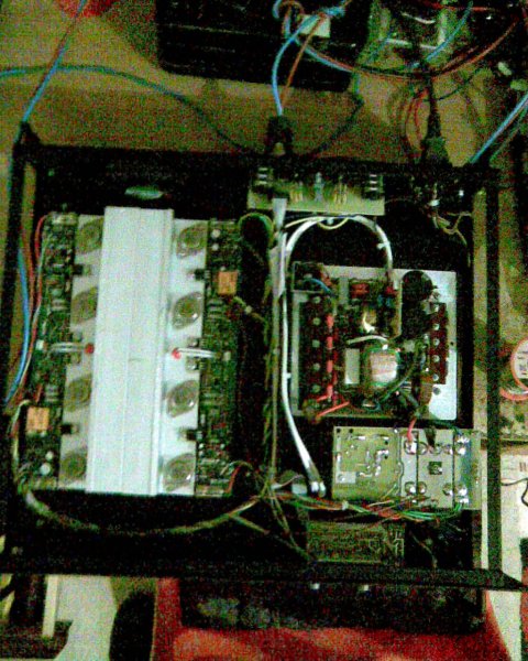

Ha mindez működik, akkor már csak egy bazi nagy tápegység kell neki... a maga 20 kilójával...

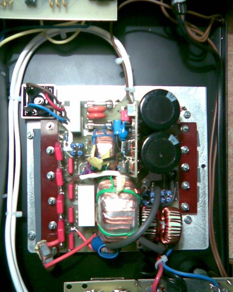

Vagy egy kapcsolóüzemű a maga párszáz gramjával...

Kapcsi táp? Hát igen. Egy Castone 2 x 300W-os végfokba csináltam ilyet. 1 kW-os, mindeféle hűtés nélkül, illetve az alsó 160 x 160 mm-es alu lemez a hűtője. Meg a doboz alja, valamennyi meleg oda is elmegy.

Elég kompaktnak tűnik a tápod, én E magra építkezem az valamivel nagyobb.
