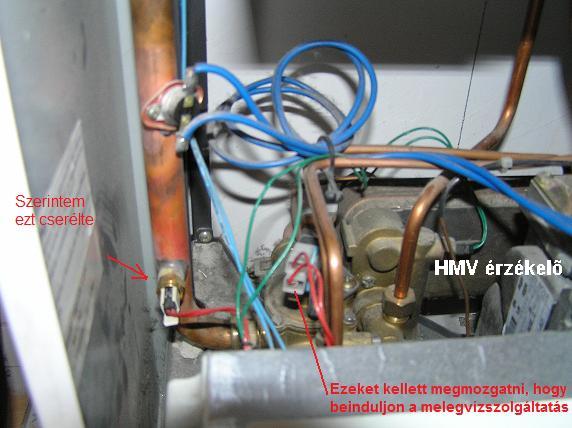

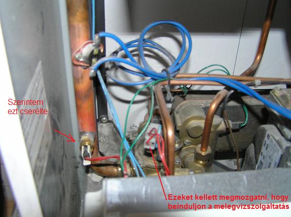

Bár az is nagy segítség lenne, ha valaki tudja, hogy pontosan hol helyezkedik el az Ocean ECO 20 kombi kazánban a fűtési NTC, vagy hogy mi a típusszáma?
Szemben állva a kazán baloldalán lévő függőleges rézcsőben. Egy másik témánál ez már szóba került. Az onnét másolt képet mellékeltem. Az alsó az érzékelő,a felette lévő az a védelem (magas hőfok). Az érzékelő csatlakozós,a védelem forrasztva van. Üdv. Ottó
Hello otto54!
Köszi szépen a gyors választ, illetve a képet. Az alsó az valóban csatlakozós, de a csatlakozó lehúzásával csak a vezetékpár jön le, magát az NTC-t hogy szedem ki? Köszi.
Az érzékelő szondaként van belecsavarva a csőbe. Komplett szokták cserélni. Előtte a kazánt kikapcsolni,a vizet leüríteni. Majd a javítás után a rendszert feltölteni,esetleg légteleníteni kell. Volna egy kérésem:mérd meg légy szíves a használati meleg víz szonda ellenállását alapállapotban,esetleg akkor is amikor meleg vizet állít elő a kazán. Üdv. Ottó
Szia,
Szívesen megmérem a HMV szondát, ha elárulod, hogy melyik az (mert eddig ugye a fűtési NTC-ről beszéltünk). Pontosan hogyan kell légteleníteni feltöltés után? Köszi, p100
A képre tett HMV felírat feletti szonda a használati meleg víz érzékelője. Milyen értékű a fűtési NTC-d,vagyis milyen értékűre cseréled? Ha sikerül a kazánt kizárnod a fűtési rendszerből - mert aki felszerelte gondolt kazáncserére és egyebekre- akkor a kazánban lévő légtelenítővel. Általában mindegyikben van,vagy egy csavar,vagy automata légtelenítő. A csavar a legmagasabb ponton (a víz szempontjából) az automata légtelenítő bárhol a kazán házán belül. Szokott levegő a szivattyúban is benn maradni,azt a szivattyú végén lévő csavar kicsavarásával lehet kiengedni. Ilyen "móka" után célszerű az egész fűtési rendszerben a légtelenítést elvégezni. Amennyiben automata légtelenítők vannak,akkor azok elvégzik helyetted. Egy fűtésszerelő biztosan szakszerűbben el tudná magyarázni,de én a vezérlésekkel,automatikákkal foglalkozom így csak "kényszerből" légtelenítek,ha nincs fűtésszerelő a közelben. Üdv. Ottó

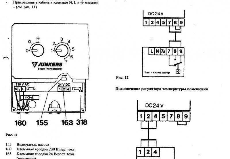

segítséget szeretnék kérni. Van egy Junkers Eurostar 24 ZWE 2Kp tipusú (régebbi) kombikazánunk. Szeretnénk lecserélni a termosztátot és vettünk egy Siemens REV12-es tipusút. A bekötésben kérnék segítséget. 3 darab kábel áll ki a falból (barna,kék, zöldsárga) de csak 2öt kell bekötni a siemensbe.. nem tudjuk melyik kettőt... Illetve a zöldsárgát be kell-e kötni egyáltalán... (gondolom az a földelés) segítségetek nagyon köszönöm ![]()

![]() Biztosat csak akkor tudsz ha megnézed a kazánnál is, hogyan van bekötve. Egyébként hasonlóan gondolkodnék én is. Okos kis cucc , mennyibe fáj ez mostanság? Arra vigyázz azért , hogy a kazánt azért áramtalanítsad amikor bekötöd ,mert kazánonként változhat a kapcsolt feszültség, 24V-és 230V között .
hát ez az... itt volt ma a gázszerelönk, aki szerintem nem értett hozzá, közölte hogy nem passzol a termosztát a kazánhoz és még a kazánból is kikötötte a kábeleket
![]() amúgy 12 e forint volt.
OK dobj egy képet arról a panelról ahova be lesz kötve. Valamit ki fogunk okoskodni biztosan. Lehet ,hogy nem bírta működére bírni a termosztátot , elsőre eléggé bonyolultnak tűnhet, de a tudásához ez a minimum.

![]() most csatolok egy képet a termosztát panelről. mondom, délelőtt már be lett kötve, és amikor bekapcsoltuk akkor nem idnult el a kazán, de aztán a szerelő a kazánnál valamit átkötögetett és elindult a fütés. aztán meg nem akart leállni... a kazánnál az elektromos panelhez nehéz hozzáférni. 1,2,3,4es luk van stb.
Hasonlít a kazánod a csatolt képen látható részletre? Üdv. Ottó
megnéztem a kazánt. van egy olyan kis panel az elektronikánál, ahol N és L betük vannak a bekötött kábelek alatt. L=barna, N=kék.
nem tudom segít-e ez valamit.
A gépkönyv alapján azonosítsd be a kazánt.
Szerintem ilyen kazánod van. Sajnos oroszul van,de majd legyűrjük a nyelvi akadályt. Üdv. Ottó
A 163-as jelölésű sorkapocsba jelenleg van valami kötve?
A régi szoba termosztát típusa kellene.
Esetleg kép a sorkapcsáról. Információként el kell mondanom,hogy vannak olyan kazángyártók,melyek olyan módon alakították ki a szobatermosztát csatlakozását,hogy oda csak a saját szobatermosztátjuk illeszkedik. Hogy ez a típus ilyen-e azt nem tudom,de van arra is esély.
A régi termosztát tipusa: Junkers Tr 21.
Aki perfekt oroszból fordítsa már legyen szíves a termosztát bekötési rajzát tartalmazó oldalon a jobb felső sarokban lévő szöveget.
Amely durván arról szól,hogy csak TR21,TR100,TR200 szobatermosztátokkal működik együtt a kazán. Remélem félre értettem! (?)
