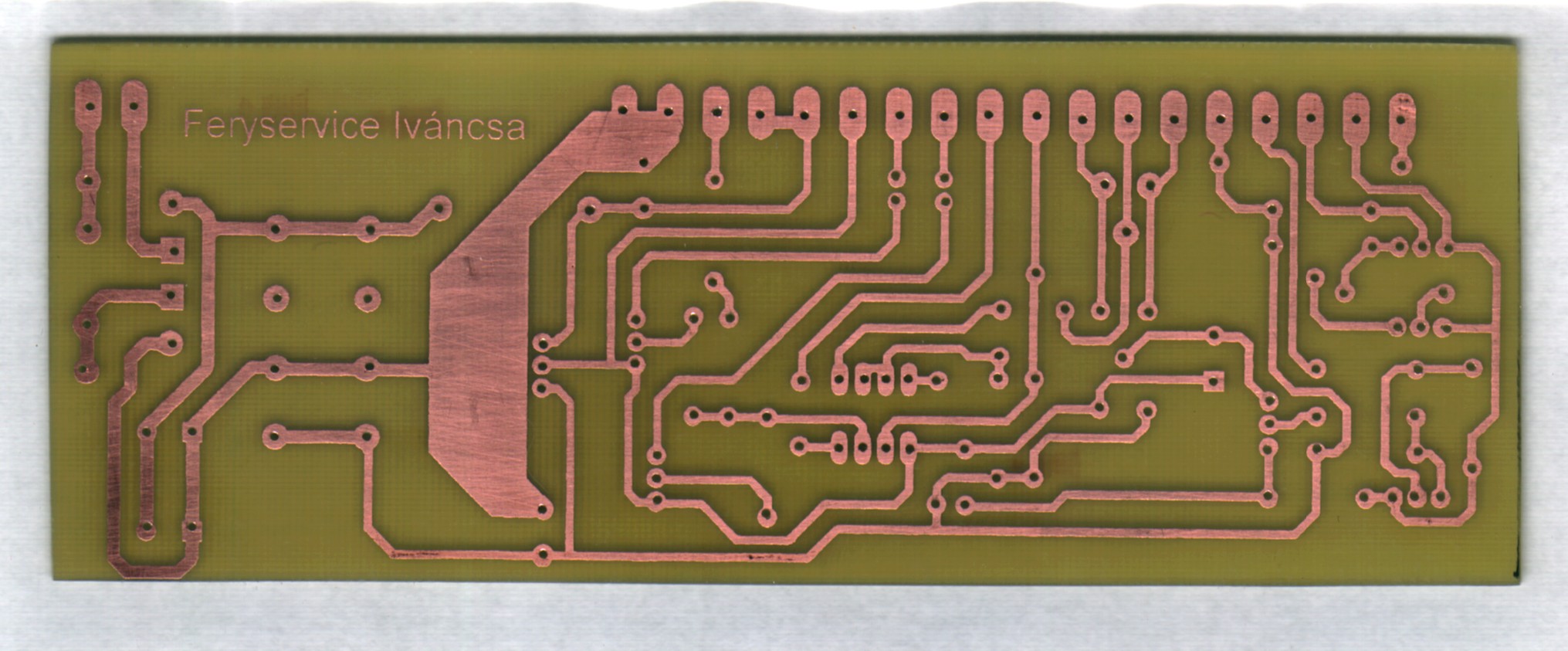

(#) Fery hozzászólása Ápr 16, 2007 /

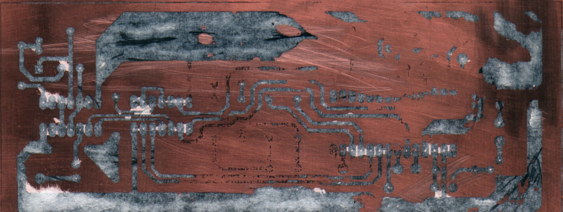

Addig szórakoztam a vasalással / ez a 4. kisérlet /mig végre sikerült egész szép darabot összehozni.
Ahogy én tapasztaltam a tisztitáson és a vasalási időn áll vagy bukik az egész.
Ha alacsonyabb hőfokon vasaltam de jo sokáig Kb 20-25 perc akkor is jo lett, de hiába állitottam magasabb hőre a vasalót az időből nem tudtam lefaragni.
Igen sokáig tisztitottam mire teljesen összefüggő vizfelület alakult ki. Akkor jo, ugyanis ha csak egy kicsit is zsiros marad nem ragad át a papirról a nyomat.
(#) raron válasza Fery hozzászólására (») Ápr 16, 2007 /
Nagyon szép!

(#) Frankye válasza Fery hozzászólására (») Ápr 16, 2007 /
Valóban szép lett! Gratulálok!
Azért én csak maradok a fotózásnál, még ha időben tovább is tart, "finomságban" nem lehet egy napon említeni a vasalásossal...
(#) Fery válasza Frankye hozzászólására (») Ápr 16, 2007 /
Szia.
Tudom, hogy a fotózással igen finom rajzolatot lehet csinálni, de láttad ezen a nyákon a feliratot ?
Ezt se mondanám éppen vastagnak
Természetesen, még szép, a döntés a tied.
Egyébként biztos, hogy én is ki fogom majd próbálni.
Azt hiszem én azt fogom tenni hogyha nincs szükségem nagyon finom rajzolatra -- tehát kb 1 mm-es vonalhoz -- elég lesz bőven a vasalás, de amikor már IC lábak között kell elvinnem foliákat, na akkor kell a foto.
Ezt nézd meg, ez az igazi.
Ez az első vasalásos darab áztatás után.
Majdnem elvette a kedvem az egésztől.
De aztán mégsem adtam fel.

(#) Frankye válasza Fery hozzászólására (») Ápr 17, 2007 /
Nekem rendszeresen ilyen lett... :hehe:
