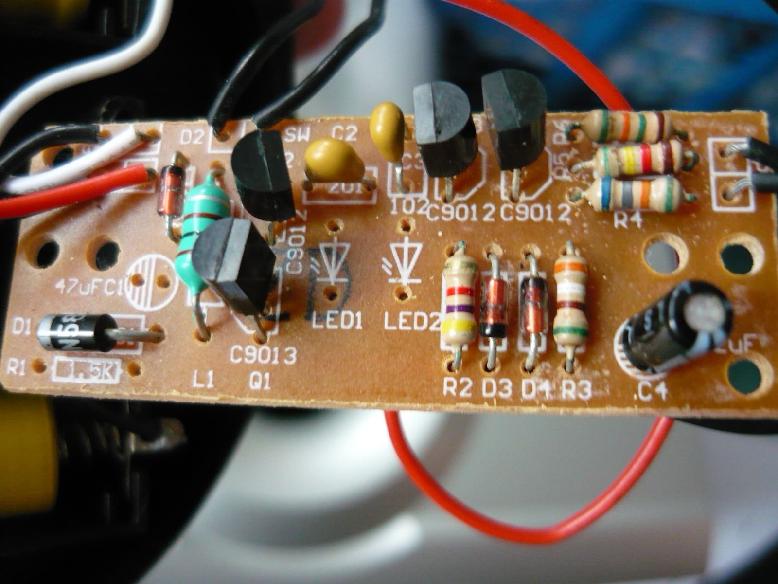

(#) paradmat hozzászólása Aug 10, 2009 /
Szeretnék a hangszórómhoz ilyen hangérzékeny ledet de nem tudom h hová kössem be.Itt van olyan megoldás h napelemes lámpával köti össze h hangszórót de nekem ez nem sikerült .
Aki tud segítsen
Egy pár kép:
(#) 06smici válasza paradmat hozzászólására (») Aug 11, 2009 /
Az erősítő kimenetére kell rákötni ( a hangszóróra) a napelemes lámpát. A lámpából kikötöd a fotodiódát és annak a helyére kötöd az erősítő kimenetét a hangszóróval párhuzamosan.
A képen ez az erősítő?? Mellékeltem egy képet. Ha ez az erősítő akkor oda kjell rákötni a lámpát!
Dok1.doc

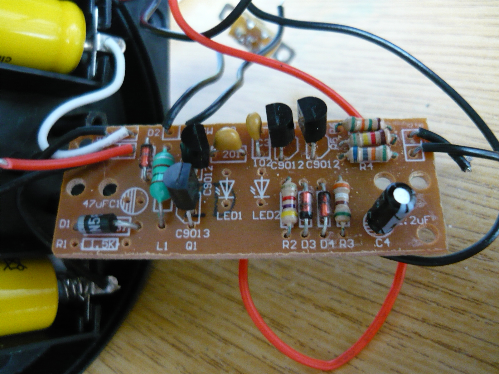

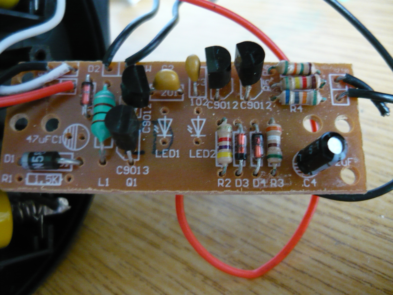

(#) paradmat válasza 06smici hozzászólására (») Aug 11, 2009 /
Pc hangszóró de nem akar összejönni !
összekötöm és nem csinál semmit
kép a lámpáról + a hangszóró
(#) bendoroland válasza paradmat hozzászólására (») Aug 11, 2009 /
Talán azért nem jön össze mert az egy fotoellenálás (szerintem)

(#) 06smici válasza bendoroland hozzászólására (») Aug 12, 2009 /
Itt van egy ilyen fotellenállásos alkonykapcsoló:Bővebben: Link
Ahogy itt is írják a fotoellenállás helyett lehet használni tranzisztort is. Csak te nem fototranztisztort raksz be hanem egy hagyományos npn tranzisztort és annak a bázisára kötöd rá a zenét. csak ez azon múlik hogy mekkora jel van a hangszórón. mert ha túl nagy akkor még a végén elszáll a tranzisztor.

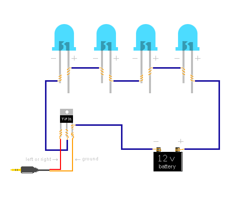

(#) senmyres válasza (Felhasználó 13571) hozzászólására (») Nov 24, 2010 /
Hát köszi! de nem tudnál valami könnyeb rajzot? hülye vagyok a bonyi rajzokhoz mert nem tudom mi micsoda rajt
te figyi ugy nem lehet ugy megcsinálni hogy a hangszóróra rákötöm és kész? de valahogy tenni kellene a led és a handszóró közé ledet. nemjó?
(#) senmyres válasza senmyres hozzászólására (») Nov 24, 2010 /
megvan a könnyű de lenne hozzá pár kérdésem:
-mi az a tip31? és miért kell oda?
összeált minden de azt szeretném kérdezni hogy tip 31-es tranzi kell vagy jöhet más is? és hol találok tip31-es tranzit? rádióban? tévében?
