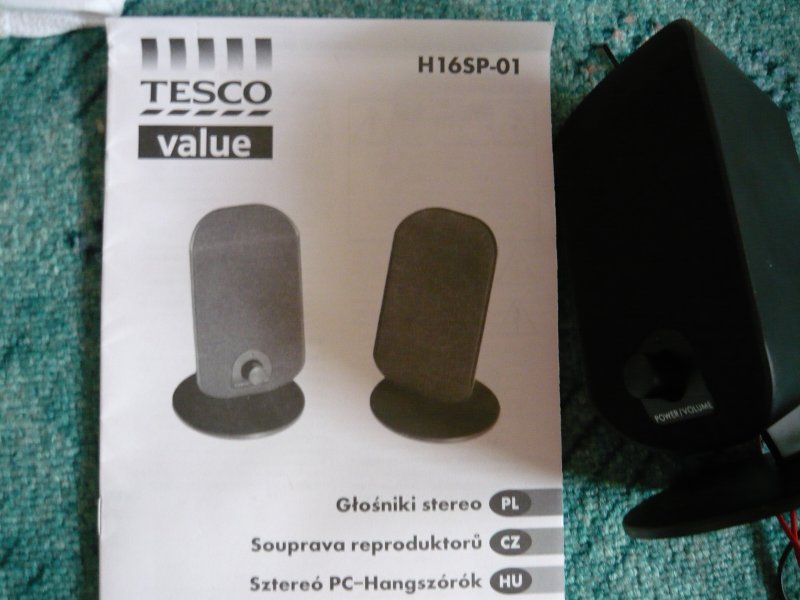

Egy újjabb, egyszerű kérdéssel fordulok Hozzátok: Nekem egy olcsó, pár W-os 'no-name' PC hangszóróm van, és erre még 4 másik hangszórót kötöttem.Nem azt mondom, hogy diszkó hangerőt produkál, de szerintem egész jó, nem is recseg nagyon. Mellékeltem képet is. A lényeg: szeretnék egy fali hangszórót csinálni az egyikből, de úgy, hogy lenne hozzá hang érzékeny fényhatás (úgy villogna a LED, ahogy a zene szól) Már több angol nyelvű oldalt néztem, valahol azt mondják, hogy kell ellenállás, valahol azt, hogy nem, minden esetre nekem nem jött össze csak úgy. Milyen LED kell hozzá? Hova kell forrasztani a LEDet? Egyelőre talán ennyi, Köszönöm előre is a segítséget, János
Tedd az erősítő kimenetére a ledet és a hangszórót nekem is ottvan.

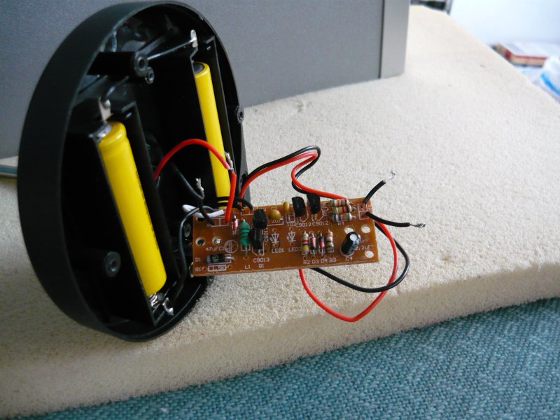

Szeretnék a hangszórómhoz ilyen hangérzékeny ledet de nem tudom h hová kössem be.Itt van olyan megoldás h napelemes lámpával köti össze h hangszórót de nekem ez nem sikerült ![]() Aki tud segítsen ![]() Egy pár kép:
Az erősítő kimenetére kell rákötni ( a hangszóróra) a napelemes lámpát. A lámpából kikötöd a fotodiódát és annak a helyére kötöd az erősítő kimenetét a hangszóróval párhuzamosan.

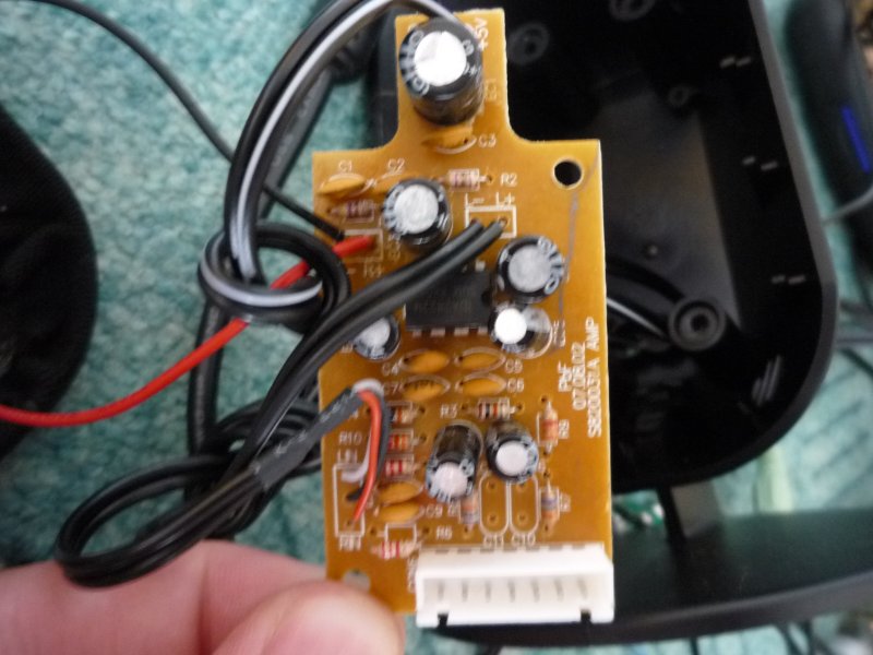

A képen ez az erősítő?? Mellékeltem egy képet. Ha ez az erősítő akkor oda kjell rákötni a lámpát!
Pc hangszóró de nem akar összejönni
![]() összekötöm és nem csinál semmit kép a lámpáról + a hangszóró ![]()
Talán azért nem jön össze mert az egy fotoellenálás (szerintem)
Szerez a lámpáról egy kapcsolási rajzot, vagy rajzolj róla egyet. Úgy talán tudok segíteni, de annyira én se vágom a témát
![]() Ui: a lámpáról készült képet feltudnád rakni még egyszer, mert azt valamiért nem tudom megnyitni...

Ahogy itt is írják a fotoellenállás helyett lehet használni tranzisztort is. Csak te nem fototranztisztort raksz be hanem egy hagyományos npn tranzisztort és annak a bázisára kötöd rá a zenét. csak ez azon múlik hogy mekkora jel van a hangszórón. mert ha túl nagy akkor még a végén elszáll a tranzisztor.
rajzolni nemtok de csináltam képet jobbat talán jó lessz
Azt hogy csináljam meg hogyha nem akarok bele potméter?
A poti helyett beraksz egy ellenállást.
