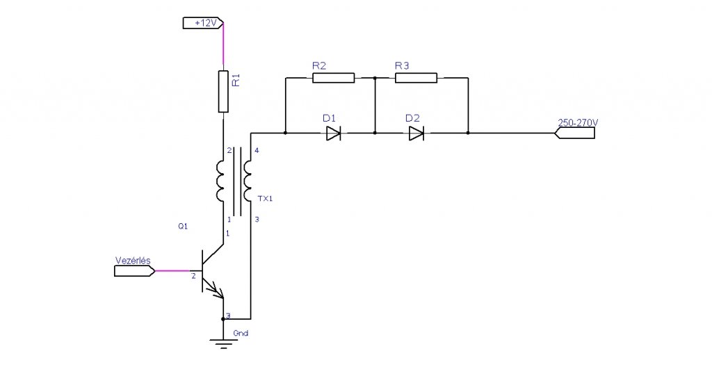

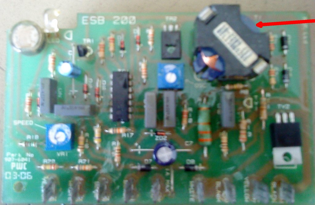

Egy kis segítséget szeretnék kérni: a képen látható villanypásztor inverter része halott a rossz trafó miatt, valószínű menetzárlatos lett, kellene tekernem egy újat és a méretezéshez kérném a segítségetek!
Maga az inverter része elég egyszerű: lásd séma.jpg.
Találtam itthon egy HAGY fazékmagot, ezt kellene (amennyiben ez lehetséges) felhasználnom.
A mag adatai: HAGY M2 anyag Al=5400 , külső átm:27,5mm, a cséve 16mm magas, 5mm a cséve vastagsága, átmérője 22mm.
12V-ból kellene 250-270V-ot előállítani, az eredeti trafón 0.2 mm-es huzalt használtak, vagy is nem egy nagy áram kell.
Ha valaki volna kedves és mondana menetszámokat vagy egy oldalt vagy valami segítséget hogy hogyan lehet ezt méretezni azt megköszönném.
(#) gaben62 válasza IMi hozzászólására (») Szept 13, 2010 /
Mit ne mondjak, ez a 250Volt, nagyon kevésnek tűnik nekem.
Villanypásztornak 3-4KV, impulzusok kellenek a kimenetére.
Amennyiben meg tudod mérni, milyen frekvencián működött, /megméred multival a meghajtó tr.bázisát,
akkor én tekerni is tudok neked.
(#) IMi válasza gaben62 hozzászólására (») Szept 14, 2010 /
Természetesen igazad van : ez kevés oda, de ez nem az a trafó
Van mögötte egy 20µF-os kondi és egy kimeneti trafó is.
A freki 4 KHz körüli, a menetszámok ismeretében magam is megtekerem.
Ebben, ha tudnál segíteni az nagyszerű volna! Köszönöm!
(#) gaben62 válasza IMi hozzászólására (») Szept 14, 2010 /
Hát ha nem ez a trafó, ami működteti a cuccot, akkor nem hiszem hogy le van égve, vagy zárlatos lenne.
Akkor ez impulzus tekercs, féle lehet.
Ki kellene mérned. induktívitás mérővel.
(#) mex válasza gaben62 hozzászólására (») Szept 14, 2010 /
Ez az inverter része a cuccnak,
fly-back fajta. Simán előfordulhat menetzárlat, de én először a 20µF kondin mérnék feszültséget, egyáltalán van-e rajta, ellenőrizném a tranyót, stb...
Egy ilyen fazekat nem lehet hasraütésszerűen tekerni, ha lehetséges, az eredeti menetszámokkal, az eredeti magon kellene megvalósítani. Vagy pontos AL érték, és menetszám ismeretében lehetne hozzá méretezni. Az induktivitásmérés becsapós, ha valóban menetzárlatos a tekercs.
(#) IMi válasza mex hozzászólására (») Szept 14, 2010 /
Egyértelműen ez a trafó a rossz, ez már tuti!
Nem is hasraütésszerűen szeretném megtekerni, ehhez kérnék segítséget.
Feljebb ott vannak az adatok, mire van még szükség ?
(#) mex válasza IMi hozzászólására (») Szept 14, 2010 /
Szevasz.
Sajna el kell, hogy szomorítsalak, egy-az egyben nem tudod felhasználni a vasmagodat, mert túlzottan nagy az AL értéke. Ha szétszedted az eredeti trafót, nézd meg a középső oszlopot, a kettő felet egymással szembefordítva láthatod a légrést, ami előfeltétele a helyes működésnek.
Okkal feltételezem a fly-back működést, aholis az energia nem kerül át egyből a szekunder tekercsre, hanem csak akkor, ha a tranzisztor kikapcsol, addig pedig a légrés tárolja. Azért a légrés, mert a ferritmag betelítődne, és az áramnak csak a primer huzal ellenállása szabna határt, magyarul rövid úton leégne.
Ha van induktivitásmérőd meg lehetne csinálni, lehetne számolni egy célszerű AL-el, és a fazékvasmagon kisérletezve akkora légrést beállítani, hogy normális menetszámok jöjjenek ki.
De legjobb lenne, ahogy már írtam is az eredeti vasat felhasználva újratekerni a cuccot. Jó lenne egy részletesebb rajz is a tranyó vezérléséről, hátha tévedek...
(#) IMi válasza mex hozzászólására (») Szept 15, 2010 /
Köszönöm hogy foglalkozol velem!
Sajnos az egész panelt belemártották valami lakk féleségbe, ezért nem hinném, hogy roncsolás mentesen szét tudnám szerelni, marad egy új trafó tekerés.
Van egy épített LCM3-om
(#) gaben62 válasza mex hozzászólására (») Szept 15, 2010 /
Nem akarlak kioktatni,de az az igazság hogy ezeket a tekercseket ki lehet mérni,csakúgy mint egy fénycső inverter impulzus trafóját, vagy egy színes tv.sormeghajtó trafó tekercseit.
A fénycső inverter trafót,28KHz működik én magam tekertem át, és jó pár régi Funai tv.kis trafót is.
Melyek azóta is mennek,gond nélkül.
Egy hozzáértő szaki,pl.müszerész ki tud mérni bármilyen tekercset,multival,lásd ohmérés,induktivítás mérés.
Az sem mellékes,amennyiben tényleg zárlatos az a tekercs,egész más feszültség impupluzokat mérünk rajta,mint normál esetben.
Mellesleg a frekvencia,valamint a szekunder,/leadott feszültség ismeretében ki lehet számolni a menetszámokat egész pontosan,de kétlem hogy néhány menet eltérés gondot okozna, ilyen alacsony frekin.
A zárlatos tekercs ohmos fogyasztóként,ellenállásként viselkedik, míg a jó tekercs induktív reaktanciaként.
(#) mex válasza gaben62 hozzászólására (») Szept 16, 2010 /
A kioktatást is elfogadom, ha igaz....
Továbbra is fenntartom, hogy ismeretlen menetszámú, áttételű, induktivitású trafón az induktivitásmérés csak akkor ad pontos eredményt, ha tökéletes állapotú a cucc. Menetzárlat esetén teljesen más eredmény jön ki, amire nem lehet alapozni, csak saccolni. Más kérdés, hogy ennek ellenére lehet újat készíteni helyette, a kívánt feszültségáttétel, teljesítmény, frekvencia,stb ismeretében.
De, ha visszaolvasol, az volt a kérdés milyen menetszámokkal lehetne realizálni egy új trafót a régi helyére. Erre írtad válaszként, hogy ki kellene mérni induktivitásmérővel. Erre pedig az én válaszom az volt, hogy zárlatos tekercs esetén nem sokra megy a kapott értékekkel.... Tapasztaltam párszor, kisméretű ferrittrafós gyújtások meghibásodott trafójánál teljesen hibás eredményt kaptam. Maradt az újraszámolás, más minőségű vasra.
Ennél többet nem is szeretnék a dologról polemizálni, megoldást már javasoltam, de először mindenféleképp szétfőzném azt a vasat, és leszámolnám a meneteket.

(#) gaben62 válasza mex hozzászólására (») Szept 17, 2010 /
Akkor ha bíztos vagy benne,hogy ez a fazékmagos tekercs a rossz,melegitsd fel,és szedd szét, számold meg.
Azért ne melegitsd túl, ha széttörik a vas, nem gond,nagyobb fazékmagra is tekerheted, lényeg hogy ráférjen.
Ha megvan az új tekercs,az összerakásnál,vasmaggal tudsz korrigálni, légréssel optimálisra hangolni az egészet.
