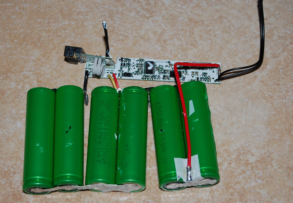

Kezdő vagyok és ezért kérném a segítségeteket.
Van egy rossz laptop aksim, illetve szerintem csak az elektronikája rossz. hasznosítani szeretném mert ez egy elég nagy teljesítményű litium ion aksi. Arra gondoltam hogy mivel a fesz. érték nagyábol megegyezik az aksis fúróm akkujáéval, ebből csinálnék abba egy pótot. De ha ez nem lehetséges akkor is szeretném valamire hasznosítani. Ehez kellene a segítség.
(teszek föl egy képet róla)
Előre is köszi!

de szerintem meg ha li-ion aksi és sorba van kötve az egész, akkor kicsit sok a a feszültség, nem? 8X3,6V=28,8V. Az szerintem egy kicsit sok egy laptopnak. Általában négy cellás aksik szoktak benne lenni, de ez meg 8 cella.
(#) puli122 válasza Ricsi89 hozzászólására (») Aug 9, 2008 /
Hát erre az aksi "kötegre " az van irva hogy: Li-Ion Batteri pack, Rating: +14.8V 4400mAh. Igazából engem az érdekelne hogy akkor ez most cellánként menyi feszt, jelent. Mert ahogy nézegetem nem csak sorba vannak kötve hanem párhuzamosan is, gondolom az áramerősség növelése miatt. De lehet hogy tévedek. És az is érdekelne még hogy hogyan tudom ezeket a későbbiekben tölteni. Szerintetek a töltésben szerepet játszik az aksiban lévő elektronika, vagy csak egy megfelelő feszültségű táp kell ?
(#) Ricsi89 válasza puli122 hozzászólására (») Aug 9, 2008 /
ha párhuzamosan is van kötve, akkor úgy már érthető a dolog. Szerintem le kellene hajítani róla az elektronikát, és építeni hozzá egy egyszerű töltő áramkört.
(#) titi válasza puli122 hozzászólására (») Aug 9, 2008 /
Ezek szerint egy cella 3,6V-os, 1100mAh-s.
Cellánként esetleg telefontöltőt használva lehetne tölteni....

Amúgy van még egy hasonló kaliberű aksi is (kép mellékelve) csak valamivel kevesebb feszültséggel megy 11.1V. De ez csak 6 cellás.
És találtam rajta egy hőérzékelőt. Legalábbis azt hiszem hogy az. Ezt is jó lenne fölhasználni, például a gépemben mérném vele a hőmérsékletet, csak erről aztán végképp fogalmam sincs hogy hogyan lehetne, vagy hogy milyen kapcsolás lenne jó hozzá már ha lehetséges egyáltalán.

Ezeket semmiféleképpen nem egy egyszerű sima tápegységre való rádugással tudjuk tölteni! Ez már komolyabb technológia, mindenképpen szabályzott töltést igényel, ergo elektronika nélkül nem lehet megúszni.
Tehát ez nem olyan, hogy ráteszed 10-12 órára, hadd pihenjen addig egy tápegységen.
(#) puli122 válasza Norberto hozzászólására (») Aug 9, 2008 /
És esetleg tudsz példát töltő áramkörre ? Amit meg is lehet építeni.
(#) Braf válasza titi hozzászólására (») Aug 9, 2008 /
Régebben nézegettem ezt az ic-t li-ion / li-poly töltésére (cellánként) mert van itthon pár darab bár nem lett belőle semmi. MAX1811 Li+ Charger Ez 1 cellát tud tölteni 100/500mA áramerősséggel.

Ha jól láttom ez egy Asus laptop akku pack, a gépbe mit csinál? Pontosan ilyen cellák hasznosítását én is terveztem már csavarhajtóba alkalmazni de eddig még nem történt meg, a körülményes töltés miatt is, valamint én úgy tudom hogy a lítiumos aksik nem szeretik a hirtelen nagy áramú terhelést, ezért szerintem nem lenne hosszú életű. Ez a típusszám ICR18650-22E azt jelenti hogy 18mm az átmérője 65,0mm a hossza és egy cella 2200mah mivel párhuzamosan vannak így jön ki a 4400mah

Helló! Kezdő vagyok, de ha semmit nem csinál, akkor lehet hogy a vezérlő panelon egy SMD biztosíték kiégett és azért nem látja a laptop (a compaq armada ezt csinálta!). Régebbi laptop akkujánál az elektronikát rajtahagyva csak tápot adtam neki és az elektronikája szabályozta a töltést, a panelon lévő SMD fetekkel. Lehet hogy hülyeség, de talán érdemest megnézni/megpróbálni!
