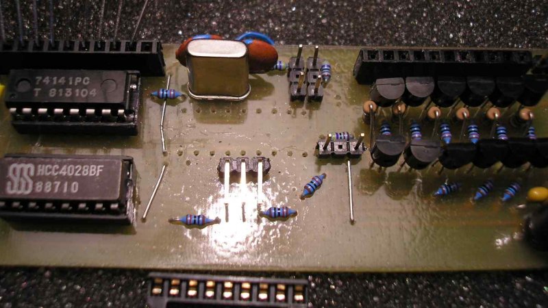

Az a 11. csatlakozási pont egy GND, de nincs használva, fentebb már csak 10 pont van a kijelző panelon bekötve. Most a PIC méréseit végeztem el szkóppal, de elég nagy meglepetés ért, mert a program időközben megváltozott, Beolvastam újra, de már nem egyezett az eredetivel, így újra kellet írni. A logikai áramköröknél tapasztalok néhány érdekességet, de ehhez kérnék is egy olyan skiccet ha lehet, amely csak a PIC, ill. a dekódoló áramkörök bekötését tartalmazná. (Nem tudom pontosan hogyan van bekötve a programozáshoz, 1.2 verzió) Beraktam ugyanis 10 db LED-et a 74141 kimenetekre, de csak a következőket látom rajtuk. Bekapcsoláskor (most melyiket milyen számjegy helyén látom világítani), ég az 1,5,3 folyamatosan, hozzá kigyúl a 7-es, majd kb.10 s múlva a 7-es elaszik, kigyúl helyette 9-es. Ez a kettő változik csak menet közben. Már semmi új hibát nem tudtam felfedezni az áramkör bekötéseinél. Mindezt a kapcsolóüzemű nélkül próbáltam elemezni. Szkóppal mérve a PIC nem áll le, folyamatosan megy. Egy kép az előkészületekről.
(#) sooty válasza janocsi hozzászólására (») Szept 17, 2010 /
A multiplexelés miatt nem látod az igazi eredményt. Ha így nem áll le a pic, akkor az a kijelzőpanel hibájára utal talán. mivel a másik dekóder +-t kapcsol, a ledek közös anódját ráteheted az egyik kimenetre közvetlenül, akkor a megfelelő digit jelét kell látnod és le lehet tesztelni, a multiplex miatt bírni fogja a 4028 kimenete , mert egy időben csak 1 led ég. Rajzolok...
(#) Hp41C válasza janocsi hozzászólására (») Szept 17, 2010 /
A hiba olyan, mintha a 74141 A bemenetére, a 3. lábára nem tudna alacsony szintet adni a pic.

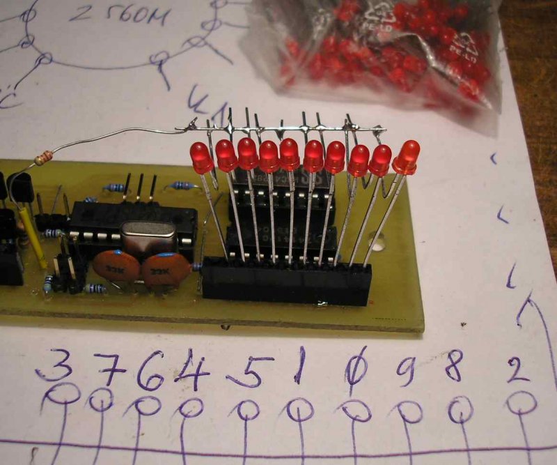

Teszteltem én is leddel: még előtét ellenállást se tettem, a 4028 kettes lábáról véve az anódvezérlést (másodperc) ezt kell látnod (persze fade nélkül )
MOV01016.3GP

Megcsináltam, a probléma u.a. A 2,8,4,6 számjegyek továbbra sem gyúlnak ki, a többi működik.
Már meg is van egy hiba: a BCD bemeneteken 0 .. 0.8V vagy 2.8 .. 5 V -nak kell lennie. Az az A bemenet vagy szakadt vagy zárlatban van valamivel, vagy rossza a 74141.
- Vedd ki a pic -et, kösd le földre a 74141 A, B, C és D bementét - ekkor a 0 kimenet lesz alacsony. Ha csak az A -n megszünteted a kötést, akkor az 1 kimenet, ha csak a B-n, akkor a 2, ha csak a C-n akkor a 4, ha csak a D-n, akkor a 8 kimenet lesz alacsony. Ha ez így működik, akkor a 74141 jó.
- Nézd meg ellenállásmérővel, hogy a 74141 A bemenete eljut-e a pic-hez, illetve nincs zárlatban a mellete haladó vezetékekkel. A picnél és a dekódernél a lábon mérj az alkatrész oldalról, hogy a forrasztási hiba is kiderüljön.
Akkor valami csak felhúzza az A bemenetet a +5 V-ra, nézd meg 74141 nélkül szkóppal mi megy a bemenetekre. Azért Hp41c sokkal egzaktabb mint én csak közben én rátettem a szkópot, ő meg gondolkozott. A fade miatt nálam nehéz mérni, mivel az tulajdonképpen 50%-kal pwm-eli a kimenetet.

(#) janocsi válasza sooty hozzászólására (») Szept 17, 2010 /
Végigmértem újra az áramkört Hp41C ajánlásival, és Sooty rajza alapján, de hibát sehol sem találtam. A 74141 tesztet elvégeztem ott rendben van minden. A foglalatok felől átmértem, úgy is tökéletes az áramkör, nem találtam sem zárlatot, sem rossz forrasztást. Kicsit félre is kell most tennem, mert "összezsúfolódtak" a javításra váró dolgok fölöttem, de azután újult erővel fogom ismét elővenni. A hiba lehet hogy a PIC-ben rejlik, kettő darabot is égettem, de lehet hogy Port hibásak, hiszen használt mindkettő. A jövő héten megjön kettő darab, már csak azzal szeretném tovább folytatni az élesztést.

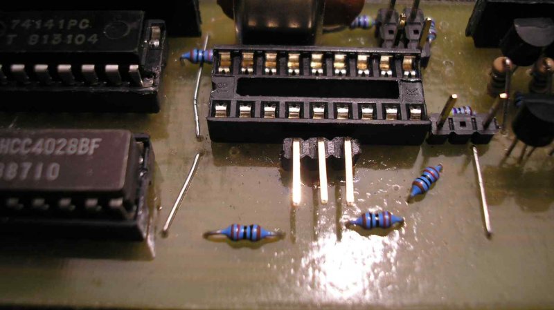

A fotódon is kicsit máshogy néz ki annak a lábnak az érintkezője a foglalatban mint a többi lábé Bővebben: Link
(#) sooty válasza janocsi hozzászólására (») Szept 18, 2010 /
Sőtt a többi fotón is nyomoréknak tűnik az az érintkező.

Bocs benéztem, az a 11-es. Akkor már megint nem tudom
(#) janocsi válasza sooty hozzászólására (») Szept 18, 2010 /
Kiforrasztottama PIC foglalaltát, és beraktam egy másikat a helyére. Újra lemértem mindent, zárlat sehol sincs, (1M Ohm-os méréshatáron az ellenállásmérőm). Reménykedtem, de nem történt semmi változás. Ha benne van a 74141, akkor majdnem 5V van az RB4-en stabilan. Lehuztam egy 1K-val alacsonyra, akkor a páros számjegyek jöttek szépen sorban a LED-es próba kijelzőn.
