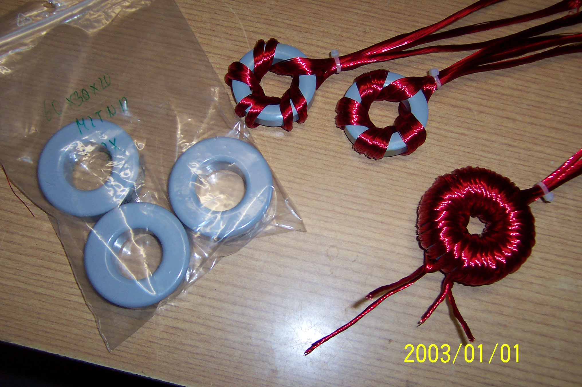

(#) zn4416 hozzászólása Szept 26, 2010 /
Csinálok egy végfokot, gondoltam rakok a magra rezet
(#) cimopata válasza zn4416 hozzászólására (») Szept 26, 2010 /
Király!
Ezek miféle magok?
Honnan sikerült szerezni őket?
(#) Transztyuszeres válasza zn4416 hozzászólására (») Szept 26, 2010 /
Király a litze. Az honnan van? (mármint a huzal)
A mag gondolom Tali Bt-s.
(#) zn4416 válasza Transztyuszeres hozzászólására (») Szept 26, 2010 /
Nyert, Tali Bt.
1100 Ft N87-es anyag, 60X30X20 méret régebben próbáltam 1,2Kw átment nehézségek nélkül. :yes:
