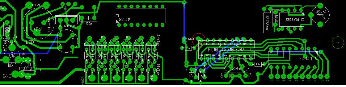

Eagle-t használok. A hibákat már kijavítottam, de szerintem még pm.-be lebeszélem Hp41C-vel és a fórumba a végleges rajzot teszem fel, de csak holnap, mert már álmos vagyok. :oooo:

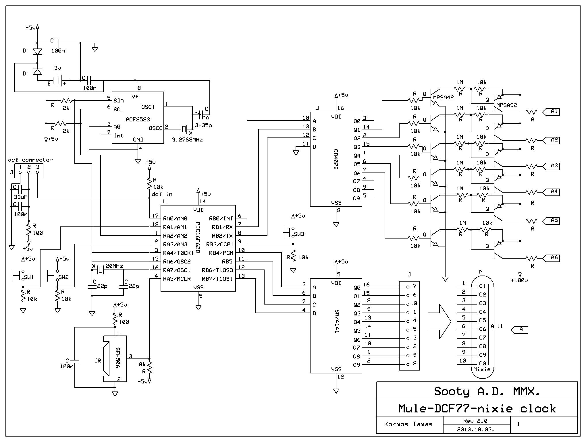

Üdv mindenkinek! Janocsi kezdeményezésére elkészítettem a Mule 2.0 elvi rajzát. Felteszem hátha valakinek lesz kedve nyákot tervezni hozzá és a szoftveréhez is elkélne a segítség az rtc-s és infrás résznél.

Ha megmondod, mit is csinál a három gomb és melyik kimenet (A1...A6) melyik digitet választja ki...
(#) sooty válasza Hp41C hozzászólására (») Okt 4, 2010 /
Üdv! De pont rád gondoltunk, mostmár ketten is. Lásd régebben A gobok szabadon felhasználhatók a kijelző ki/be, a dátum ki/be és az idő beállítására. Most így működik Du. felteszem az utolsó verzió programját, bár nem tudom az rtc és az infra miatt hogyan kellene megváltoztatni az egészet. János ötlete volt, hogy egészítsük ki ezekkel az órát, hogy egy jobb, áramszünettűrő óra legyen belőle. Az A1-6 kimeneteken az anódokat kapcsolgatja egy 4028, a sorrendje tetszőleges, bár én az H10,H1:M10,M1:S10,S1 verziót támogatnám (Lenne még egy ötlet, hogy a 4028 maradék lábaival a kijelző multiplexelése között ledekkel infókat írjunk ki pl. DCF státusz, de ezt még nem jelöltem a rajzon, mert még nem teszteltem le.)

Üdv! A menürendszer nem lényeges, hogy menjen a gombokról (az a kezdeti elképzelés volt, amire janocsi javasolta, hogy legyen benne inkább infra) . A mostani működés kielégítő. Lehet, hogy a dátumkijelzés bekapcsológombját is el lehetne hagyni. Az on/off és a beállítógomb szerepét azonban meghagynám a folytonosság miatt, meg praktikus is ha az ember elgórta a távirányítót. A panel méreteit és arányait, kivezetések helyét meg szertném tartani és azt, hogy a 4-5 IC-nél (pic, rtc,74141,4028 (555)) ne legyen benne több. Nagyobb pic-kel is el lehetne készíteni, de az már nem ez a Mule lenne, ha úgy gondolod, hogy a programozás célszerűsége szempontjából nem ezzel a párosítással kellene megvalósítani, akkor valami többlábú olcsó pic jöhetne számításba.

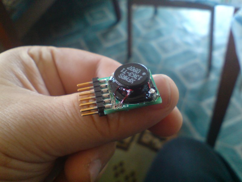

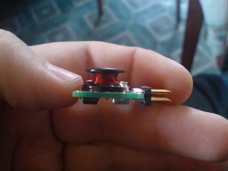

Megérkezett Ámerikából a nixi tápegység, amit ki szeretnék próbálni a mini órámban (zm1120). Elég kicsi, kíváncsi vagyok, hogy fog szuperálni:Datasheet

Két apró elrajzolás:
- Az RTC 32.768 kHz -es kvarcot igényel,
- A 3V -os elem fordítva van.

Köszi, javítottam. Csatolom a mostani progi forrását ( v2.0-val már nem fog menni) :

Gondolom ismeritek ezt a Nixie tápegységet, azt szeretném kérdezni, (azoktól az Uraktól, akik már megépítették) hogy mekkora áramot képes leadni ez a tápegység? Ha jól olvastam, akkor nem írja a szövegben, hogy mekkora áramot tud produkálni maximum. Kíváncsi volnék, meddig lehet terhelni. Gondolok itt a nagyobb csövek áramára is.

Üdv! Igen most sakkozom az alkatrészekkel, hogy az eredeti kubatúrában elférjen. Ha maradt még láb a RB3 helyén az rtc-s ébresztést egy buzzerrel szeretném még rá tervezni. Az elemmel és az infrával még küzdök. (Én a beállító gombnak jobban örülnék, de ha kijelzés váltó lesz azzal is beérem ) Rákapcsolok...

(#) sooty válasza Gery78 hozzászólására (») Okt 5, 2010 /
Valahol azt olvastam róla, hogy 50mA a max terhelés, de ez sokmindentől függ. Ráadásul ha túlterheled még el is kezd melegedni, tehát azt már nem lehet normál működésnek tekinteni. Nekem 6db. z566m megy róla multiplexben azt bírja. Nézd meg a mini táp adattábláját (néhány post-al ezelőtt) az nagyon korrekt, legalább annyit tudnia kéne. Itt is van egy belőle: Bővebben: Link

(#) Gery78 válasza sooty hozzászólására (») Okt 6, 2010 /
Néztem azt a mini tápot tényleg nagyon tutti kis darab... Megkérdezhetem hogy hol rendelted, és mibe kerülne egy olyan? Egyébként a nixie nagyfesz tápba milyen induktivitást javasolsz? 1000 félét lehet kapni. Fetnek IRF740-et veszek, diófa pedig MUR4100E lesz. (Ilyenem van itthon). Ahogy olvastam ezek a kényes alkatrészek.
