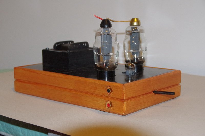

(#) joco63 hozzászólása Okt 7, 2010
Sziasztok! Készül a 807 SE, lehet rajzokat küldeni vagy ötleteket. A doboz saját készítés, lesz még rajta rézcső is az anód levezetésnek. :yes:

(#) CIROKL válasza joco63 hozzászólására (») Okt 7, 2010
Szép ,de nem látok kimenő trafót az nem lessz benne ?
(#) djhans válasza joco63 hozzászólására (») Okt 7, 2010
Szép munka. Csatlakozom CIROKL kollégához. Hol lesznek a kimenők?
(#) joco63 válasza djhans hozzászólására (») Okt 7, 2010
A kimenők alul lesznek, kicsik, rádióból bontottak Remélem beválnak, de ha jó lesz az eredmény lehet megépítem jobb kimenőkkel is. Még a szerelés várat magára, ha előbbre lépek az aljáról is teszek fel képeket.
(#) (Felhasználó 1947) válasza joco63 hozzászólására (») Okt 7, 2010
Itt van egy rajz....
Azért 807-hez valami komolyabb kimenő illene mint a
pici rádió kimenő.
Ha már eddig eljutottál, adj a dolgokra.
„A kimenők alul lesznek, kicsik, rádióból bontottak”
Hát ilyet amit most mondok nem nagyon szoktam mondani de most ki kell mondjam !
Így ebben az esetben fölöslegesen dolgoztál mert a 807 -hez rádiós kimenő az nem hinném hogy elegendő legyen !
