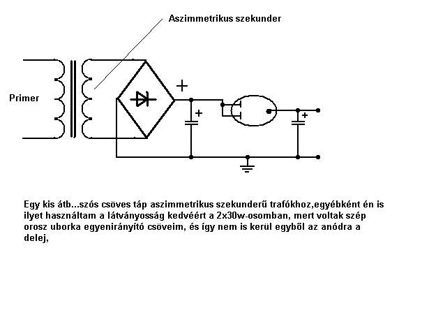

Egyébként rajzoltam egy kis okosságot neked, hogy megkönnyítsem az erősítőépítésedet. Látványtáp aszimmetrikus trafóhoz.
