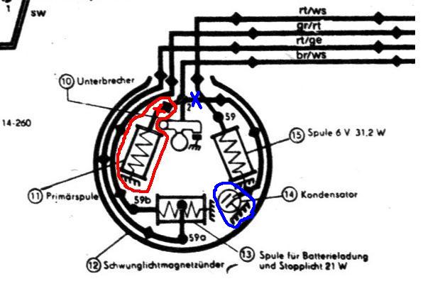

(#) acdc hozzászólása Okt 17, 2010 / 1
Az egyik ismerősöm megkért,hogy találjak ki valami elektronikus gyújtást a motorjához (simson). Találtam is egy egyszerűbb kapcsolást, ebben szeretnék egy kis segítséget kérni; tudna nekem valaki valami infót adni a kapcsolásról vagy, hogy mire kell nagyon figyelni és a legfontosabb, hogy milyen gyújtótekercs kell hozzá..?
előre is köszönöm..

(#) acdc hozzászólása Okt 18, 2010 /
Senki? Nem építette meg senki ezt a kapcsit?
(#) acdc válasza (Felhasználó 13571) hozzászólására (») Okt 18, 2010 /
tehát a gyári gyújtótrafó mehet rá? és a kapcsi tápellátása a generátorra... ill. tekercsekre...?
köszi a segítséget..
üdv.: Peti
