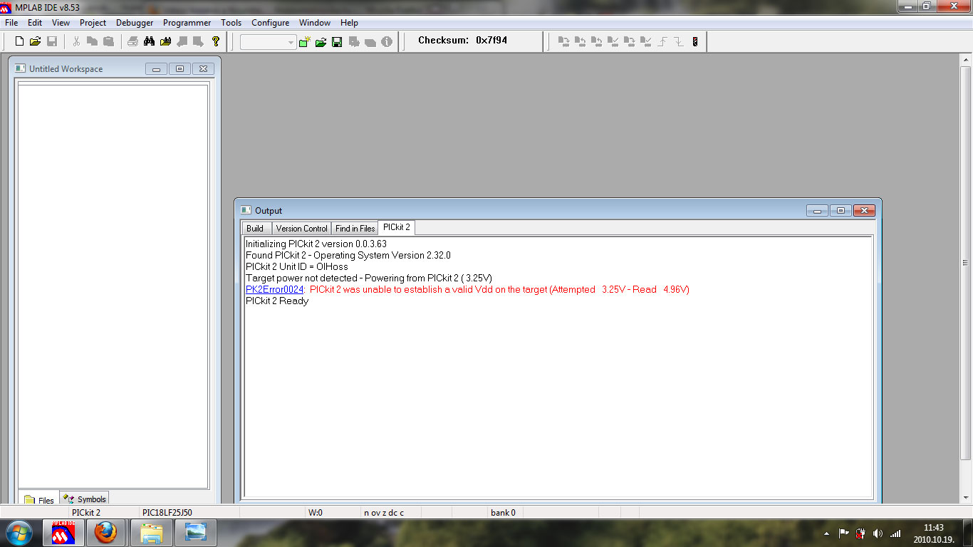

Tegnap elkészítettem a PICkit2-t, és szilva által hozzá jutottam egy felprogramozott "agyhoz" hozzá.
Csatlakoztattam a géphez és sikeresen feltelepítette az eszközhöz tartozó illesztő software-t. Zöld LED világított csak. Az MPlab-ot elindítva már világít folyamatosan a sárga is, ha kiválasztom a programmer-nél a PICkit2-t. Viszont ha kiválasztom akkor ezt a hibaüzenetet kapom amit képként csatolok. Ez mit jelent? Lövésem sincs semmi a PIC-el és égetőjével kapcsolatban, csak után építettem. És egyenlőre fogalmam sincs hogy is kéne vele programozni, de megtanulom. A kérdés még arra is irányul, hogy akkor így jó ahogy van? vagy esetleg valamit a készítésnél elbaltázhattam? A sárga lednek kell világítani folyamatosan ha megy az MPlab? Egyébként ha rá okézok, akkor pickit ready van, szóval elvileg minden rendben lehet. köszi
Az üzenet annyit jelent, hogy a projektedben beállított 18F4550-es PIC-et nem érzékeli a programozóra csatlakoztatva. Ha nincs is rádugva semmi, akkor ez így teljesen normális.
A sárga LED a PICkit2 kimeneti oldalára kapcsolt Vdd-t jelzi. Az MPLAB-ban a "programmer" menüpontban lehet ki/be kapcsolni, hogy a PICkit2 adjon-e ki Vdd-t a külső éramkörnek, valószínűleg alapértelmezetten ezt teszi, és azért világít a sárga LED.
A sarga LED azt jelenti, hogy a Vdd be van kapcsolva - ez az alapertelmezett az MPLAB-ban, tehat ha van aramkorod a PicKit2-n akkor az taplalva van ilyenkor, a firmwarenek pedig futnia kell (hacsak a reset lab, az MCLR/Vpp nincs felhuzva, arra is van opcio).
Az uzenet pedig arra utal, hogy a PIC nincs, vagy nem megfeleloen van csatlakoztatva a programozora. Ezt ellenorizni kell, meg azt is, hogy van-e keramia kondi a Vdd-Vss labak kozott...
100nF SMD kondi van közte: http://picasaweb.google.com/margittaizoli/PICkit2Klon?fgl=true&pli=1#
De azóta nyomkodtam és kaptam más hiba üzenetet, mégpedig a configure-setup device-ban beállítottam bal fölül a PIC 18LF25j50-et, mert nem volt sima 2550, és ekkor ezt dobta ki, és a sárga led már nem világít. Az első verziót hagyjam és az úgy a jó, vagy állítsam erre az utóbbira át, és valamit még kell állítgatni rajta? |
