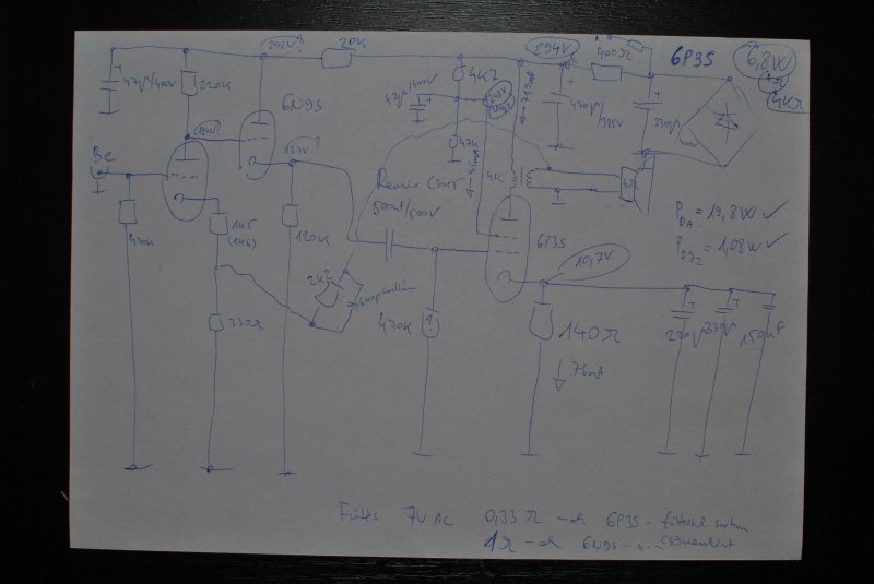

(#) joepapa hozzászólása Okt 17, 2010
Elrettentésképp egy vagy épp két kép
NA ÍGY ne csináljátok életveszélyes ronda, de csakazértis megmutatom, a kísérletsorozat által kreált gólyafészket. pár kép de csak a teljesség kedvéért végkép a csatoló kondi tesztekről, az MP nem gyengén nézett ki ahogy a lábain lógott
(#) nikolatesla hozzászólása Okt 17, 2010
Jó estét!
Szerintetek milyen lenne GU81 OTL füles erősítő 0 voltos anód feszültséggel?
És a kiszenvedett 2 rajz amit már merek utánépítésre javasolni az egyik a 6P3S SE a másik a 6P3S-E SE rajza.
4k primerrel 6,8W mindeggyikből kijött a negatív visszacsatolás 2k2 ét érdemes csökkenteni, a kondikkal eggyütt, lehet 4k7 330piko elég de ezt exhas...meg kell fülelni. Így a 2k2 690pF al visszacsatolva 1kHz et 6W ra vezérelve 4Oh al terhelve ha a frekit letekerem 30Hz ig és fel 18kHz ig akkor a szkópon a jel amplitúdó egy teljes 6cm es ábrán nem csökken még 1mm-t azaz így teljesen lineáris.
Sturbi, vélemény?
Azon kívül, hogy adtál tuti rajzot ahol 6n8s vagy meredekebb csővel korrektebbül hajtható...?
A te rajzod is meg kellene próbálni, és egy SRPP-t is.
(#) sturbi válasza joepapa hozzászólására (») Okt 17, 2010
Hát itt valóban a zöldek túlsúlya a pirosakhoz és a kékekhez képest már elrettentő, még én is megfogadom a tanácsot, pedig KÁOSZ párti vagyok.
(#) joepapa válasza sturbi hozzászólására (») Okt 17, 2010
Káoszban is fog felépülni de egyféle alkatrészből és csillagpontos 2cm es nyák föld felette nyák forrpont sor közt ahogy az el84 se is, ez csak a kísérleti fázis de azóta még rondább a sima csőhöz faragást már le sem merem fotózni. csak fejen lehetett használni, már bontani kellene, de lehet belekókéányolom a te megoldásod 6n8s el, aztán az SRPP-t 6n9s el.
aztán format C:/
