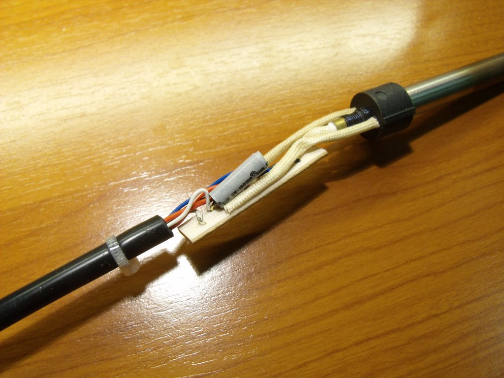

(#) Attila86 hozzászólása Okt 10, 2010 /
Pár napja megvettem már a pákát és azóta itt van az asztalomon de még nem jutottam el odáig hogy jobban szemügyre vegyem. Szerintetek ez milyen alkatrész a páka nyelében? Gondolom higanykapcsoló lesz, de hogyan működhet? Egyszerűen csak összezár néha, néha meg nem?
(#) (Felhasználó 5823) válasza Attila86 hozzászólására (») Okt 10, 2010 /
Ha jól sejtem egy sima csapágygolyós kapcsoló, régebben a Conrád is forgalmazott ilyet (motorkerékpár riasztókba)! De a tévedés jogát fenttartom!
Leiszt Jani
Ez könnyen lehet, mert ha megpöckölöm akkor hallani valamit, mintha egy kis fém golyó lenne benne. Viszont akármennyire rázom, soha nem sípol a rá kötött digimulti.
(#) vzoole válasza Attila86 hozzászólására (») Okt 10, 2010 /
SW-18010
Mint a link is mutatja, ez egy vibrációs kapcsoló.
Működése, hogy egy fém henger közepén egy rugó áll.
Alapesetben mindig középen van és nem érnek össze, de kis mozgásra is kimozdul és összezár.
Kisípolni azért nem tudtad, mer csak piilanatra zár, és a műszerek ennél lassabbak. Szkóppal már biztos látható lenne a kapcsolás.
