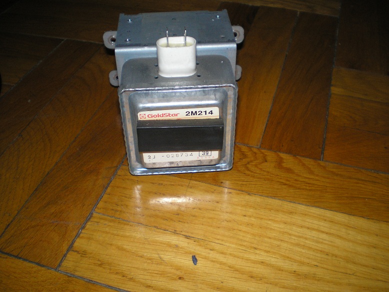

(#) doodikaa hozzászólása Okt 19, 2010 /
Az én öreg Goldstar mikróm azt produkálja, hogy bár látszólag működik de nem melegít. Szétszedtem és szemre semmi elváltozást nem láttam, sem a magnetronon sem máshol. Az egyetlen érdekes dolog, hogy a diódát ellenállás mérővel mérve mindkét irányban 15 ohm körül mértem. Normális ez vajon? A biztosítékok épek. A diódára egyébként az van írva, hogy "1-x 2529". Ezt nem tudtam megfejteni, hogy a kapható diódák közül melyiket lehet berakni helyette.

(#) doodikaa válasza kadarist hozzászólására (») Okt 20, 2010 /
Hát úgy jártam, hogy kiderült a kondi is kuka. Csak miután teljesen kiszereltem vettem észre, hogy van egy kis púp a fenekén alul. És a lábai és a háza között 800KΩ-ot mérek.
Van itthon egy másik bontott, viszont az 2000 V-os míg az eredeti 2100V-os szerinted betehetem helyette? Nem szeretnék egy ekkora kondit felrobbantani.

(#) doodikaa válasza Hodinka hozzászólására (») Okt 23, 2010 /
Nekem sajnos nem volt szerencsém. Dióda és kondi csere után is csak megy és nem melegít. Kb. 20-25 másodperc után viszont elkezd mély hangon búgni. Azt hiszem nem lehet más csak a magnetron. Így most befejezem mert nincs értelme többet költeni rá. Azért köszönök minden segítséget, tanulságos volt.
(#) Hutty válasza doodikaa hozzászólására (») Okt 23, 2010 /
Esetleg, a magnetron típusát megnéznéd?
(#) doodikaa válasza Hutty hozzászólására (») Okt 24, 2010 /
Így néz ki. Semmi égés nincs rajta. A két lába között 1 ohm van, a burkolatához képest pedig szakadás. De másra már nem nagyon tudok gondolni, hogy rossz lehet. A nagyfesz megvan azt biztos, azt láttam .
