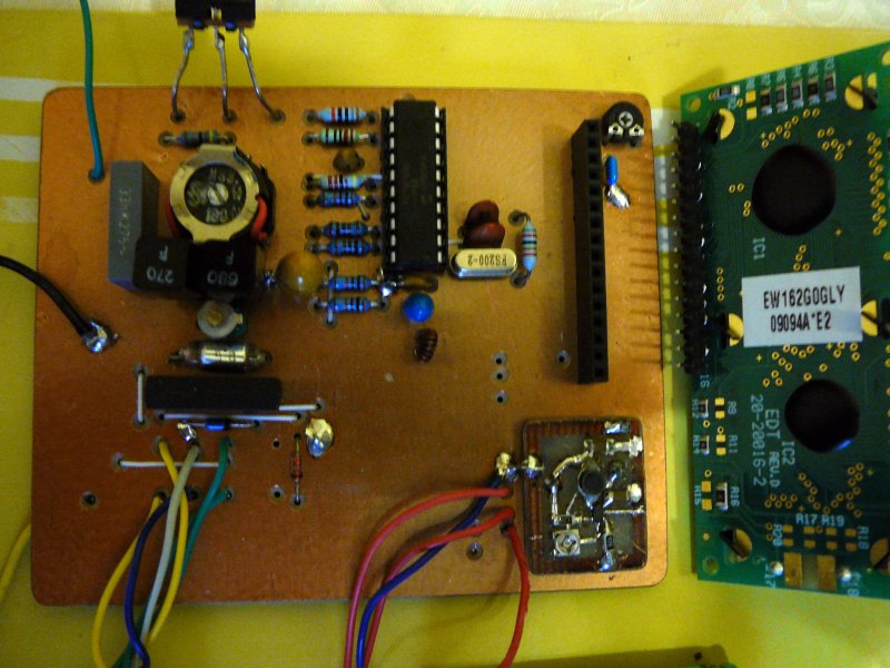

(#) jano36 válasza abcdabcd hozzászólására (») Okt 26, 2010 /
Amint a korábbiakban elhangzott, az általam leírt paramétereket, csak a fazékmagos kivitellel és 1.30-1.32 verziójú szoftverrel lehet elérni. Ezen kívül lényeges változtatást hajtottam végre a hardveren is. Billenő kapcsolók helyett toló kapcsolók. A hangoló elemek a kijelzőtől és a táptól távol egy csoportba elhelyezve járulékos trimerekkel kiegészítve. Mindezek eredménye, hogy a C oldalon 4.7 µF-ig 1%-on belüli pontossággal mér. 4.7µF felett 10µF-ig vizsgálva a névleges értéket +-100nF között ugrálva, de kijelzi. A kis értékű induktivitások mérésénél szintén egy járulékos trimer kondi került beépítésre, amivel a mérési pontosságot lehet itt is állítani.
Amint a mellékelt képekről látható az L finomító trimer hiányzik a nyákról, továbbá a hangoló kondenzátorok (több darabból álló) megfelelő elhelyezése miatt a nyák áttervezése folyamatban van.
Ennyi.
Üdv. minden érdeklődőnek.

(#) abcdabcd válasza jano36 hozzászólására (») Okt 26, 2010 /
Köszönöm a képeket, és a pontos leírást, annyit szeretnék kérdezni, hogy a dcdc konverter az a skori-féle, illetve, még, hogy így ez a nyák mekkora méretű lett (hányszor hányas) ?
A NYÁK 80x100. A táp nem a skori féle. Azt az igényt, hogy a háttérvilágítás is müködjön nem teljesíti.
Mellékelem az általam alkalmazott kapcsolást.

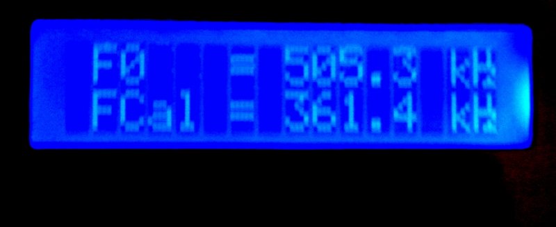

(#) CHZ hozzászólása Okt 27, 2010 /
Szia István !
Beégettem az 1.24 változatot , de nekem nem hozta a nagyobb pontosságot L mérésnél .
Közel dupláját mérem nagyobb induktivitásokkal , DMM 6 Hy és az LCFesr 5,9 Hy mutat .
Az 1.20 verzió 13Hy -t mér .
(#) p_istvan válasza CHZ hozzászólására (») Okt 27, 2010 /
Szervusz!
- Milyen "induktivitásról" van szó?
- A kalibrálásokat is elvégezted legalább egyszer? (az ESR nullázást is...)
Általában 10-20 %-kal kevesebbet fog mérni a nagyobb értékeknél a DMM az LCM3-hoz képest mivel más gerjesztésnél mér (leginkább a lemezelt vasmagoknál )
Ha ennél nagyobb az eltérés akkor valami árulás van:
- Áramköri hiba.
- A több tekeccsel ellátott trafók kisebb menetszámú tekercseinél is megnő a pontatlanság.
- Nagy veszteságü tekercsek, pl. 1,5-2 kOhmnál nagyobb ohmos tekercsellenállás, rossz minőségű vasmag.
Esetleg az DMM illetve a hozzá kalibrált LCFesr nem mér pontosan?
Én egy Rohde&Schwarz preciziós mérőhiddal ellenöriztem, két LCM3-on... (fojtós és fazékmagos kivitel)
Mérd meg a tekercsen a frekvenciát és számold ki az induktivitást (a kapacitás 33 + 1 nF) 10-20 kb. H-ig jó értéket kapsz, fölötte már a veszteségi ellenállással korrigált Thomson képlet kell. (ellenőrizd az LCFesr-t is a frekvencia és a beépített kapacitás alapján is)
István

(#) CHZ válasza p_istvan hozzászólására (») Okt 27, 2010 /
Köszönöm , én sem értem miért nem kaptam a várt eredményt , valami oka biztosan van .
Egyetlen tekercs , hiperszil vason légréssel , 12 Hy nem is lehet .
Csatolásban látható a diagnosztika néhány adata , szerintem ezek elfogadhatóak .
Már az 1.32 fazékvasas változatot is próbáltam , azonos eredménnyel .

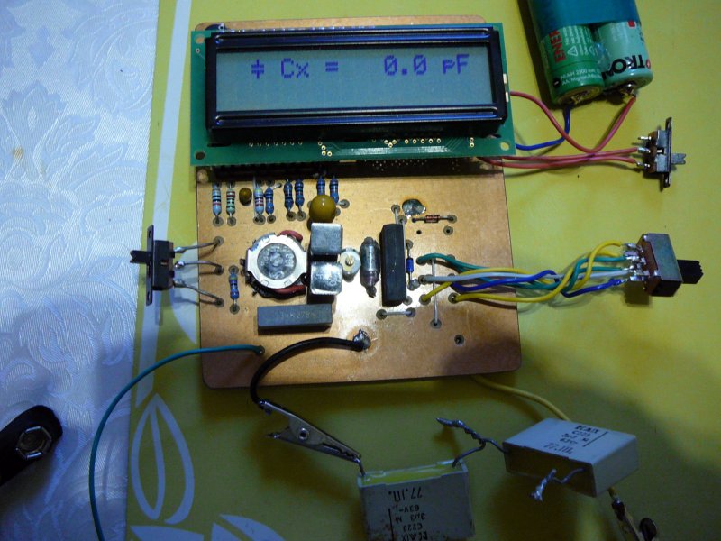

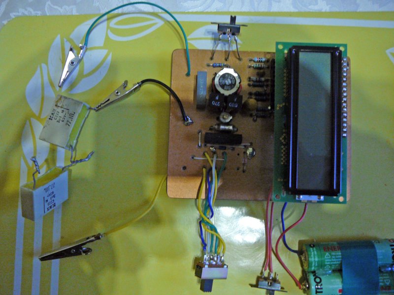

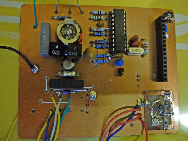

(#) tothtechnika hozzászólása Okt 27, 2010 /

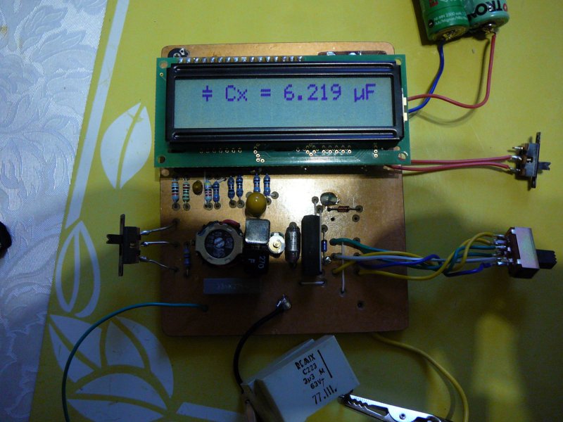

Egy kis segítséget szeretnék nálam hozzáértőbb emberektől
Megépítettem az LCM3-as cuccot. Nem az eredeti nyákra, mert nem bírtam legyártani a nagyon vékony vezetőfólia végett, meg van egy ilyen agymenésem hogy szeretek saját nyákot
Szóval: Próbáltam beszerezni speckó kondikat. Csináltam egy fényképet mind a nyákról, mind a készülékről.
Az a hiba, hogy egyszeráen az ellenállásmérés, és az ESR mérés nem jó. Kalibrálom, és akkor néha sikerül 0-ra beállítani, de sokszor átmegy minuszba, meg ilyen fél ohmokat, 2ohmokat mér 50-60mohm helyett.
Az a tippem, hogy a 33nF nem jó bele. Szerintem nagy lehet a belső ellenállása, és emiatt nem tudom nomrálisan használni a műszert.
Légyszi pillantsatok rá.
Köszi előre is.
(#) l48 válasza tothtechnika hozzászólására (») Okt 27, 2010 /
A hiba nagy valószinűséggel a mérőzsinórok rossz érintkezéséből adódik. Csak jó minőségű dugót és hüvelyt használj,a kötéseket inkább forraszd. A 33 nF tényleg nem az igazi
(#) tothtechnika válasza l48 hozzászólására (») Okt 27, 2010 /
Csipesz van rajta, és a mérőzsinór forrasztva van.
(#) abcdabcd válasza tothtechnika hozzászólására (») Okt 27, 2010 /
Az a 2ohm az érdekes, kalibráláskor mér annyit? Vagy kisebb érték helyett ír ki ennyit? Nekem is mintha lett volna ilyen állapotban a műszerem, de akkor állandóan azt írta ki esr helyett meg kalibrálás után is, nemtudom már hol volt a gond... talán a nyákomon volt repedés vagy épp a többszöri átforrasztástól akkor kezdett leválni vagy a 33nFhez vagy a tekercshez vezető egyik sáv (most mind a kettő meg van támogatva 1-1 darab csupaszított 1eres dróttal és így nem csinál ilyesmiket)
(#) tothtechnika válasza abcdabcd hozzászólására (») Okt 27, 2010 /
Azt hiszem megoldottam... Volt egy kis gyanta pár helyen azokat letakarítottam és mintha jó lenne most, de nem akarom elkiabálni...
