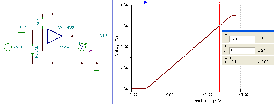

Akkor leírom mit akarok, van egy hőfokkapcsoló modulom amelyen beállítom a max riasztási pontot és amikor ezt eléri akkor kiküld egy 1.5V-os jelet az egyik lábán és ezt kötném egy tranzisztor bázisára, ami egy relét kapcsolgatna. Na most a tranzisztor tranzisztor logika elvén 0-0,8V az alacsony szint és 2,2-5V a magas szint. És ez a 1,5V pont kettő közé esik (a tiltott részbe) és ezért akarom felerősíteni a 1,5V-ot 5V-ra hogy magas szintnek vegye. smrtln
