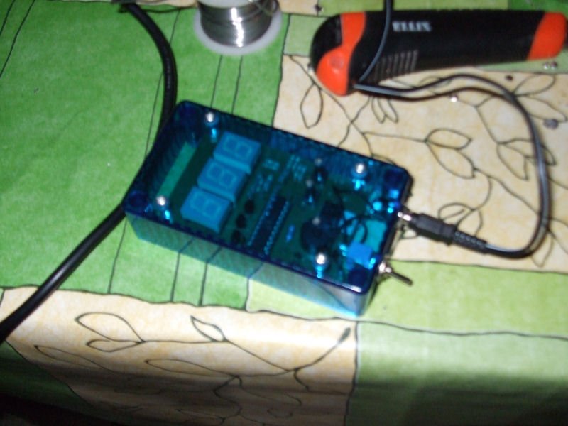

Elkészültem a cuccal! A nyák totál használhatatlan lett , így hátoldalon drótoztam ergya mód, de azért múúkod! Viszont egy picit halk. A megtáplálás 12V, amit egy 7805 szedál, szóval lehet még beteszek egy tranyót amit 12V-ot kapcsolgat a piezo-ra (adatlap szerint 3-15V-ig kaphat) a jelenlegi 5V helyett.
Tök ügyesek vagytok, gratula, mindkét megvalósítás pofás!
Köszi! Félek más lenne a véleményed, ha látnád a nyákom hátoldalát is...
