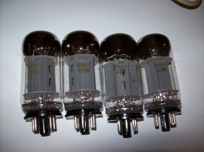

Mai szerzeményem 4db új 6P3C-E elektroncső. Valami jó kis PP lesz ezekből.

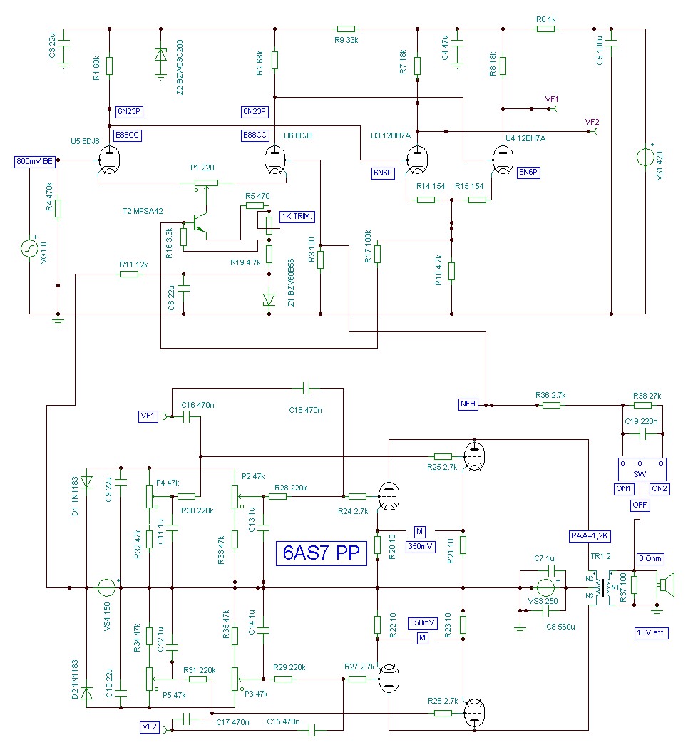

Ez lett a véglegesített kapcsolás , már csak a beállításokat kell finomítgatni és remélhetőleg kész ...

![]() A kapcs rajz elég kis méretben került fel... tudnád korrigálni? Kiváncsi vagyok a részletekre. Köszi ![]()

Ezeket a rajzokat mivel készíted?
Bár most nem leszek egy darabig, de el tudnád magyarázni, hogy kell azt a csatolókondit méretezni (miért pont 1uF)? Gondolom függ az erősítéstől, tápfesztől és a kívánt alsó határfrekitől.
Javítva itt van , remélem nem lesz probléma az ismétlések miatt , majd törlik .
Meghajtásban csatoló kondik nincsenek , ki lehet azokat hagyni .. .
Köszi

Na hát én nem sok mindent méreteztem rajta
![]() Van egy marék ERO mkp-m, 1u/250V így hát ilyen került bele. Erre a célra ez egy jófajta tipus.
Hangja nagyon tetszik , részletezőbb mint a tetródás PP , 20W jön össze szinuszosan .
Gitárhoz én tetródát , vagy pentódát javasolnék , szerintem jobb hangot kapnál azokkal . Ez a meghajtás 6L6 , 6L6GC , KT88 , EL34 , GU50 stb. csövekhez is teljesen jó lenne .

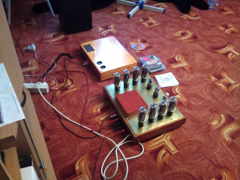

Ígértem a 6N13sz PPP-ról néhány képet, és kapcsolási rajzot, hát ím:
No még egy kicsi...
Nagyon állatul néz ki a 8 db cső rajta
![]() Én biztosan egy V8-as motorblokkhoz hasonló dizájnt csináltam volna neki ![]() Gratula!
Ez a meghajtás nem kevés ennyi triódának ?
Méréseim szerint , sokkal több kell 1db . csőnek is , ha minőséget is szeretnék .

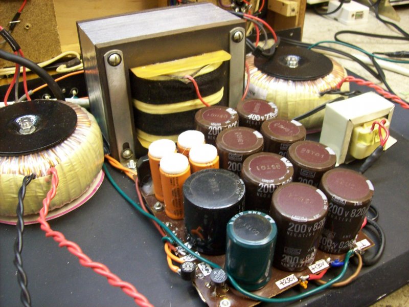

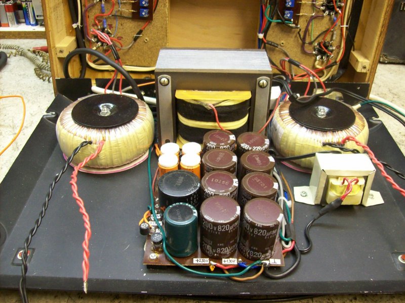

A katodin anód-katód ellenállásai 33kohm-osak, ez elég kicsi kimeneti ellenállást kölcsönöz, és az 550V-os tápfesznek köszönhetően az SRPP teljesen kihajtja. A csatolók pont akkorák mint nálad, igaz kétszer annyi csövet használok mint te. A vcs. sincs egyelőre bekötve, mert nagyon visszavette az erősítést. A teljes kivezérléshez valóban kell neki 2V-os bemenőjel, de hát tudod, a tuning CD spílerem tudja ezt! A teljes HiFi sávot lefedi vcs nélkül is, a 150VA-es kimenőtrafókkal, bár csak 50W-ig. A 75W-os határnál sem a jelet vágja a mélytartományban, hanem torzul... A táp elég erős , max gázon 4V-ot esik. Az 500VA-es táptrafón a 250V-os rész 0,9-es huzallal van tekerve, 3,3A-es graetz, és féltápkivezetéshez képest 2x4db 820µF-os 200V-os kondival van szűrve. Tudod, a KTN-hez volt méretezve.
Csak isméteni tudom, amit írtam Neked: gitárerősítőhöz szerintem megfelel egy EF86 vagy ECC83 benenet, galvanikusan utána egy differősítős ECC 82 vagy 88 meghajtófok. Csak egyet felejtettem el akkor megkérdezni: mekkora a bemeneti fesz?
És ez a meghajtási elrendezés megfelelően méretezve kiszolgál audofil erősítőket is, lásd ARC VT-60. Egyszerű/nagyszerű |
