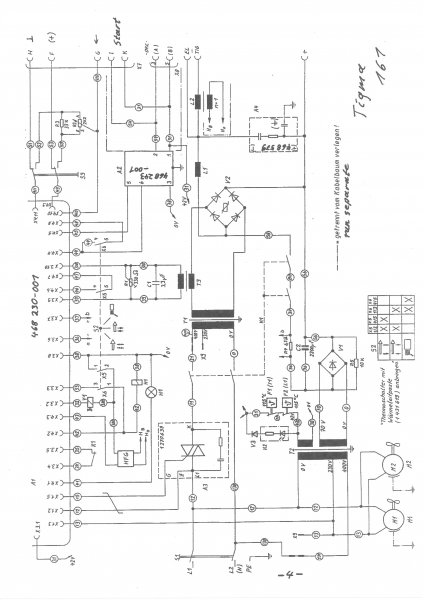

Idézet: „Maci esetében elég lenne bele egy 5-ös áttételű trafó is. Ez ugye azt jelenti, hogy az IGBT-ken jóval kisebb áram folyna, ha ugyanazt a kimeneti áramot akarjuk elérni.” Valóban a nagyobb áttétellel csökkenne az IGBT-k terheltsége. Én egy olyan megoldáson gondolkodtam, hogy van 2 független 30V-os kimenet. Az egyikre egy Step-up konverter dolgozik, ami feltölt a kimeneten egy pár 10µF fólia kondit a gyújtófeszültség szintjére mondjuk 80V-ra. Amikor a pálcával megtörténik a gyújtás a kondi kisüléséből eredő akár több 10A azonnal beindíthatná a nagyáramú szekunder részt. Így a gép primel oldala kimenőáramtól függetlenül akár 100% kitöltéssel is mehetne ellentétben a forward megoldásokkal ami 40% körül dolgozik.
Ezt a kapcsolást kerested?

Igen, ez az. Szépen látszik a plusz beépített szórás, az L2 formájában. Hol találtad?
Szerintem az 1A akár elég is lehet, hiszen az ív begyújtásakor már jelen van a nagy íváram létrehozásához szükséges teljesítmény is. Ha az ívcsatorna már létrejött,akkor az ívgyújtást segítő áramkörnek már csak a cseppátmeneteknél lesz funkciója. Mivel a kommersz inverterek kezdőárama 5-10A környékére esik, ezért véleményem szerint az 1A 80V mellett elégséges.
Igen, a cseppátmeneteknél. Valószínű ez így nagyon is menne...

A gépemen
![]() Nem tudom már honnan töltöttem le. Ha kell az egész gépkönyvet föl tudom tenni, bár sok plusz infó nincs benne.

Itt van az általam említett megoldás gyújtófeszültség növelésre. Bár nem inverter,de ötletet adhat. Erre a megoldásra hivatkoztam az ESAB gép esetében.

Bár ez most nem Step up, de pl így is lehetne.
Egyébként van ötleted, hogy hogyan lehetne szimulációban villamost ívet csinálni?
Nem kell bonyolítani step-up konverterrel, sem egy flyback-el.
Kell két szekunder, egy nagyáramú, ami a hegesztőáramot biztosítja, és egy elég kis áramú, amivel sorosan van kötve egy fojtó, és egy dióda tölti vele a nagyáramú tekercs egyenirányítója utáni 4u7-es mkp kondit. Amíg a kis teljesítményű tekercs megy, addig az egész flyback üzemmódú, és amint megnő az íváram, átvált forward üzembe. Tapasztalatom nekem az hogy 4u7-s kondi kb. a minimum ami elég a kimenetre ahoz, hogy a pálcát közelítve elég hosszú ideig tartson fenn egy ívet, amíg a pálca elég közel ér ahoz hogy a nagyáramú ív is stabilan fennmaradjon. |
