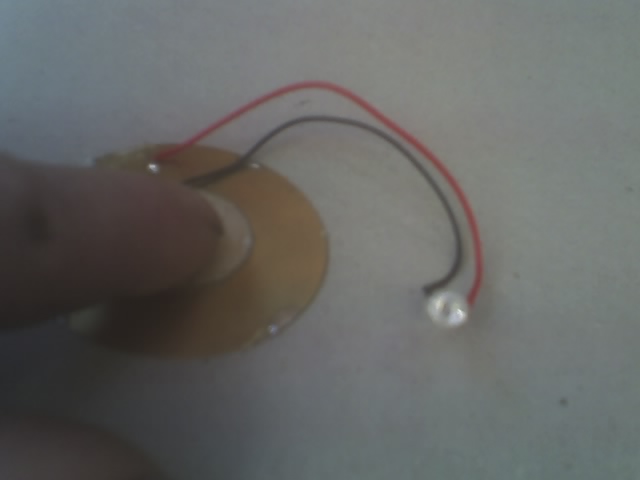

(#) dizi hozzászólása Dec 31, 2009 /
Na én gyorsban össze forraltam egy (cián) nagy fényű zöld ledet egy piezzo lapkával éés SEMMI NEM TÖRTÉNT!
Akárhogy kopogtattam.
NEM MINDENT KELL ELHINNI AMIT AZ INTERNYETEN LÁTSZ.
(#) pucuka válasza dizi hozzászólására (») Dec 31, 2009 /
Azért ez nem ennyire egyszrű. Tegyél rá egy AA, vagy AAA NIMH akkut, és ha elég sokáis "kopogtatod" kigyullad a LED.
(mérj, számolj!)
(#) fantom45 válasza dizi hozzászólására (») Jan 1, 2010 /
őő hallod én is összekapcsoltam és (nem nagy fénnyel)de világított...

Tegyetek rá kis árammal (1-2mA) működő nagyfényű ledet és szépen fog villogni.
(#) Alkatel válasza pucuka hozzászólására (») Jan 1, 2010 /
Pedig ez ennyire egyszeru! Piezo + feher led + enyhe nyomas es a led felvillan.
(#) pucuka válasza Alkatel hozzászólására (») Jan 1, 2010 /
Ok. Én tudom, hogy működik, sőt ha kiegészited egy akkumlátorral, nem csak felvillan, hanem világítani is fog, feltéve, hogy elég gyorsan nyomogatod.

(#) StMiklos válasza dizi hozzászólására (») Jan 1, 2010 /
Szevasz!
Miért ne lenne hihető? Utánanéztél egy piezocella mekkora feszültséget ad? Akaszd rá egy oszcilloszkópra, nézd meg, püfölésre mekkora tüskék lesznek, lehet többet kéne sorbakötni.
Ha ugyanezt tennéd 1 solarcellával, azzal se világítana, és azt vonnád le, hogy kamuznak?
Példa: biztos láttál már napelemes asztali számológépet, vagy hasonlót. 4 cellát látsz, ezek vannak sorbakötve.
Ha 2-öt letakarsz, elfogy a feszültség, ha úgy kezded takarni, hogy mind a 4-et, nagyjából felét takarhatod, amíg "elnémul", mert akkor már a leadott áram "fogy el".

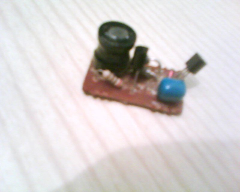

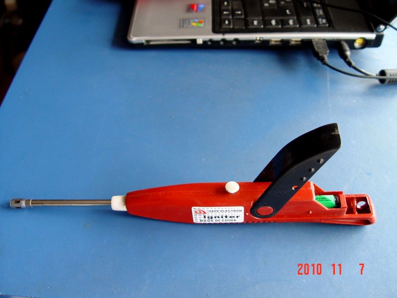

sziasztok én otthon találltam egy elektromos gázgyujtót ami ugyan így piezo elektromosságal működik így tudom de az a gond hogy hogy le vannak szakadva rólla a vezetékek és nem tudom viszakötni ha lehetne segítsetek légyszi vagy esetleg küldetek kapcs. rajzot amúgy van rajta 1 pcr a képeken látszik köszi!
(#) dcsabi válasza ferike123 hozzászólására (») Márc 2, 2010 /
Attól tartok, hogy ez nem PIEZO-s hanem elemes ,vagy konnektorba dugható, és "befektetett" elektromos áramból állít elő nagy feszültséget - feltranszformálja...
(#) ferike123 válasza dcsabi hozzászólására (») Márc 3, 2010 /
Igen jól mondod elemes de sehogy sem tudom bekötni ezért akartam kérni a segítségeteket mert szeretném működésre bírni csak valahol láttam hogy írták hogy piezos
(#) Auth Zsigmond válasza ferike123 hozzászólására (») Nov 7, 2010 /
A gázgyújtó nem piezo elektromossággal működik, hanem ceruzaelemmel (AA) működő kéttranzisztoros oszcillátor. (Egyes példányok egy, az újabbak két ceruzaelemről.) A nyákon a zöld vezeték a negatív, a 4 párhuzamos ónozott fóliarészre kapja nyomógombon a + elemsarkot. A képek egy 1,5 V-os széttört házas változatról készültek, a 3 V-os gyakorlatilag ugyanaz.
A nyákon van egy ferritmagos trafó az oszcillátorhoz, a nagy fekete alkatrész az osztott tekercstestes nagyfesztrafó, a pár menetes lakkszigetelésű prímer vezeték a kb. 5 mm-es átmérőjű ferritrúd magra van tekerve, és az így van a tekercstestbe bedugva, egy rögzítő gumiszalaggal.
A gyújtó vásárokban, 100 Ft-os boltokban, vagy alkalmi "kúlturházi kitelepülő árusoknál kapható, Pécsett napjainkban esetenként (elem nélkül), 190.- forintért.
Igen olcsó, viszonylag veszélytelen nagyfeszültségű kísérletező eszköznek nagyon sokoldaluan felhasználható, pl. kisebb villanypásztorként...
