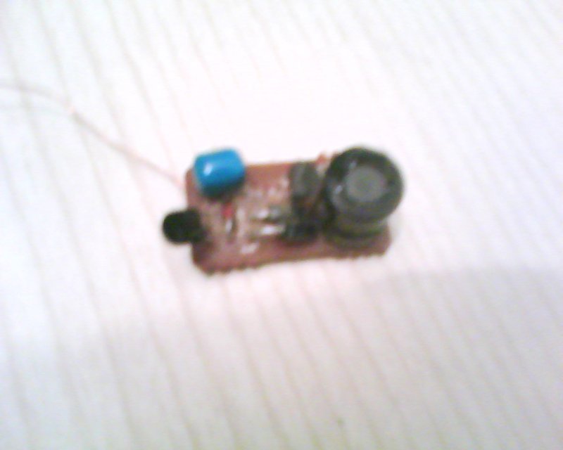

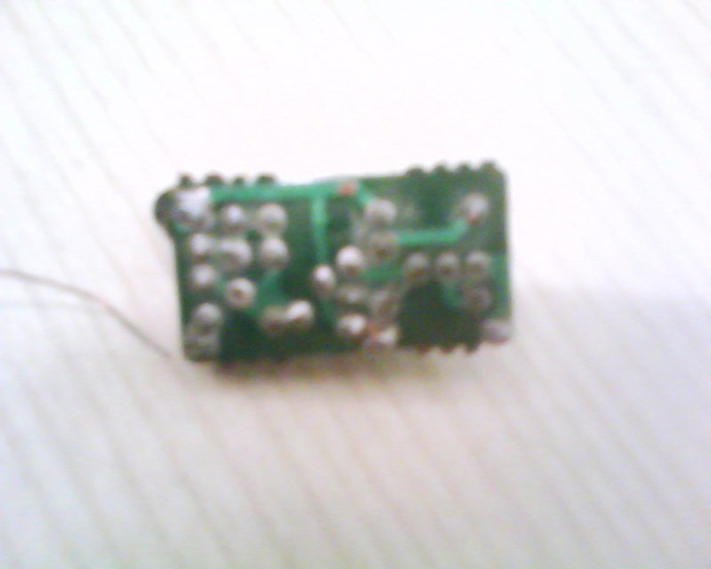

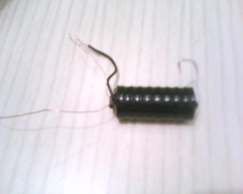

sziasztok én otthon találltam egy elektromos gázgyujtót ami ugyan így piezo elektromosságal működik így tudom de az a gond hogy hogy le vannak szakadva rólla a vezetékek és nem tudom viszakötni ha lehetne segítsetek légyszi vagy esetleg küldetek kapcs. rajzot amúgy van rajta 1 pcr a képeken látszik köszi!
Attól tartok, hogy ez nem PIEZO-s hanem elemes ,vagy konnektorba dugható, és "befektetett" elektromos áramból állít elő nagy feszültséget - feltranszformálja...
Igen jól mondod elemes de sehogy sem tudom bekötni ezért akartam kérni a segítségeteket mert szeretném működésre bírni csak valahol láttam hogy írták hogy piezos
A gázgyújtó nem piezo elektromossággal működik, hanem ceruzaelemmel (AA) működő kéttranzisztoros oszcillátor. (Egyes példányok egy, az újabbak két ceruzaelemről.) A nyákon a zöld vezeték a negatív, a 4 párhuzamos ónozott fóliarészre kapja nyomógombon a + elemsarkot. A képek egy 1,5 V-os széttört házas változatról készültek, a 3 V-os gyakorlatilag ugyanaz.
A nyákon van egy ferritmagos trafó az oszcillátorhoz, a nagy fekete alkatrész az osztott tekercstestes nagyfesztrafó, a pár menetes lakkszigetelésű prímer vezeték a kb. 5 mm-es átmérőjű ferritrúd magra van tekerve, és az így van a tekercstestbe bedugva, egy rögzítő gumiszalaggal. A gyújtó vásárokban, 100 Ft-os boltokban, vagy alkalmi "kúlturházi kitelepülő árusoknál kapható, Pécsett napjainkban esetenként (elem nélkül), 190.- forintért. Igen olcsó, viszonylag veszélytelen nagyfeszültségű kísérletező eszköznek nagyon sokoldaluan felhasználható, pl. kisebb villanypásztorként... |
