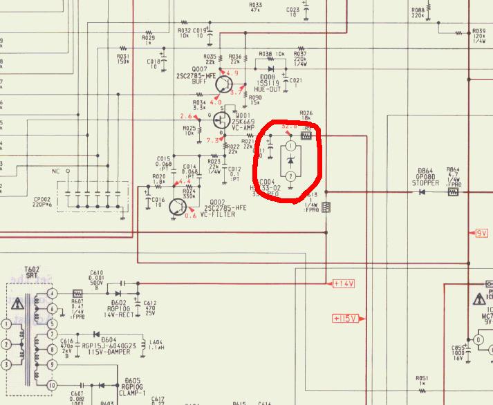

Sziasztok ! Ha nem zavarok, én is belépnék a segélykérők soraiba. Van egy jó régi, kb 18 éves KV-1484 MT Sony TV a hálószobánkban. Eddig soha semmi baja nem volt. Egyik esti bekapcsra elfelejtette a programokat, pontosabban arrébb másztak, finomhangolóval kell utána menni. Gondoltam újra hangolom, ne de nem adta meg magát, nem áll meg az állomásokon, hangol tovább, nem programozható. Főkapcs ki, valamelyik adót távírral beállítom, alig van kép, finomhangolás, tök jó. Próbálom elmenteni, nem ok, újra a melléhangolás helyre ugrik. Ha újabb adót választok, meleg ágyból kikelni, finomhangolás...stb. Teljes kitakarítással kezdtem, tápok megvannak a tuner körül is, elkok megmérve hozzák a ráírtakat, rossz forrasztás nem látszik. A tuner tetejét leszedtem, vizuálisan belül is minden ok. A lényeg, hogy a helyzet változatlan.

Valószínűleg a hangolófeszültség stabilizálása nem jó. Rajzból ki kellene silabizálni ezt az áramköri részt és átméregetni.

A hangolófeszültséget meg kell mérni 28-30V=a zeenertől függően. A zeener diódát és a soros ellenállást meg kell nézni, hogy jó-e. Általában az ellenállás megnyúlik, megszakad, vagy a zeener nem tartja a feszültséget. Rajz szerint könnyen ki lehet keresni a hibát egy két méréssel. Általában a tuner körül van az áramkör. Üdv.: moele

A teljes rajzot letöltheted innen: Get Manual. A mellékelt rajzon jelölve van a hangolófeszültség stabilizátor zener-diódája. Stabil 32V-nak kell lenni a sarkain.

Sajna a 32 V (31,8) meg van. Nem jutok előbbre sajna, eddig minden ok . Az az érdekes eset van, hogy állomás kereséskor sem áll meg, végtelenül megy körbe a sávokon, közben persze beugranak az adók. Pedig meg kellene állnia, hogy elmentsem. Sajna annyira nem értek a TV-hez, de gondolom, mikor talál egy adót, a legjobb képre ráhúz, és meg kellene állnia. Ha még van türelmetek hozzám, köszönettel venném.
A tuner AFT OUT kivezetésén változik-e a feszültség hangolás alatt? Ha bejön valamilyen állomás, akkor változnia kellene a feszültségnek.
Igen, változik a feszültség, kb 0,7 és 3,3 V között. Ennek kellene a hangolást a legnagyobb értéknél leállítani? Csak saccolom.
Igen, ennek kellene. Azt is nézd meg, hogy a PCA kontroller 9-es lábára eljut-e ez a feszültség.
És ez mérhrtő az IC002 Controller 9-es, AFT bemenetén is. Csak nem áll meg a hangolás, megy végig a sávon.

Kivettem a tunert, mind az alkatrész, mind az SMD oldal felől rendben látszott minden. Visszaraktam, bekapcs: és hangolásnál MEGÁLLT a csatornáknál !!! 2 adót elmentette, a harmadik indításakor már nem állt meg, mardt a régi. Hidegen 1 percig jó volt. De eddig hidegen is azonnal rossz volt. Ami 2 adót elmentettem, akkor jó képe volt, így bemelegedve 1 perc után már elmásztak, finomhangolni kellett. Tehát mászik a hangoló fesz. Holnap cserélem a 18K zener előtti R-t.

A 30V-os zenert is érdemes lenne revízió alá helyezni, bár az AFT (AFC)-nek kompenzálnia kellene a hangolófeszültség változását. A KF-doboz átforrasztást érdemes lenne megejteni, persze csak ha kedved van hozzá.

Újabb bekapcsra teljesen jó lett, fél órát üzemelt, minden adót a helyére raktam, elmentette. Fél óra után a tuner fém házát megkocogtattam, és abban a pillanatban elmászott minden adó. És ahogy ütögetem, egyre jobban elmászik. Valami kontakt hiba, holnap újra kiforrasztom. Köszönöm, sziasztok

Jó lett a Sony tuner ! KH-s volt a szerencsétlen ! Minden alkatrészt (fólia felöli SMD kivételével) átforrasztottam. Most már püfölhettem , meg sem rebbent a kép, és gyönyörűen lehet programozni. Hálás köszönetem mindenkinek, aki hozzászolt a kérdésemhez. További szép napot !!!
