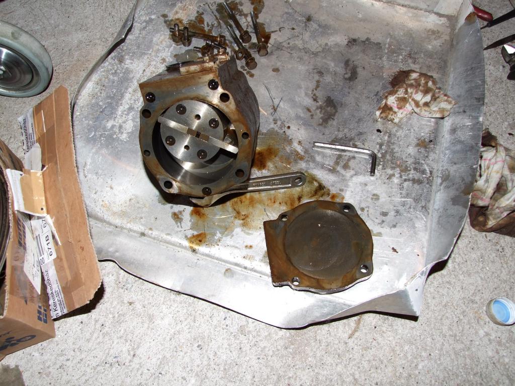

Ma szétbontottam a rotációs szivattyúmat, mert valamiért nem ment le 800mbar alá. Hát nem kellett volna. Na jöjjenek a képek.
(#) Collector válasza Collector hozzászólására (») Nov 11, 2010 /
További képek.
Most akkor ez szennyvízszivattyúnak vagy vákumszivattyúnak volt használva? De minimum egy komplett homokozót átszívtak rajta.
(#) mex válasza Collector hozzászólására (») Nov 11, 2010 /
A 11.sz képen a másik pár torlólapát hová való?
(#) Collector válasza mex hozzászólására (») Nov 12, 2010 /
2 lépcsős szivattyú, ezért a másik oldalán van egy ugyan ilyen kamra. Ráadásul abba a két lapátba, ami benne van a képen, eltört mindkét rugó is, és a darabjai szanaszét voltak benne. Ahogy elnéztem, nem sértette meg a henger felületét, így még elvileg használható a szivattyú, ha teljesen ki van tisztítva, összes tömítés le van cserélve + a csapágy + teljesen új olaj.
Egyébként pedig érdemes lesz levenni minden méretet, mert elég egyszerű a felépítése, és szerintem olcsón le lehetne másolni, és akkor lehet gyártani az 1mTorros elővákuumszivattyúkat.
(#) mex válasza Collector hozzászólására (») Nov 12, 2010 /
A furatmegmunkálás mégcsak megoldható, de a lapátfészek pontos kimarása, köszörülése bajos lehet.
Ha 50 alatt kijön, megéri.
Nem vagyok benne biztos, hogy anyaggal együtt kijönne. Mindenesetre a furatot kopásálló réteggel kellene bevonni például mint ahogy jobbfajta motorok dugattyúhüvelyét nikacilozzák. Na ez sem két forint.
Igen, viszont a házat, tengelyt, minden egyebet már házilag is le lehet gyártani hozzá, tehát csak a belső hengeres részeket kellene kimarni+polírozni és biztosítani a kopásállóságot. Egy sima négyzet alapú tömb is lehetne, könnyebb is lenne szerelni.

a hétvégén küldök képeket, hogy hogyan nézett ki a 35 éves egykori NDK szivattyúm mikor megkaptam, és kb. 5000 FT-ból rendbe hoztam. Még véletlenül SEM adjad a darabokat marós, esztergályos stb kezébe!
Minden alkatrészt, a legkisebb furatot is takaritsad ki fém tisztára! A lapátokat és a rotort, rotorházat csak ronggyal és petróleummal szabad tisztítani!
Nekem Ewards olaj van most a szivattyuban, ez elég drága. Lehet kapni Shell vákuumolajat, - egyszer itt megirtam a tipusszámát - sajnos a legkisebb mennyiség 20 literÜdvözlet, HG5TMB - Tombor József

„Még véletlenül SEM adjad a darabokat marós, esztergályos stb kezébe!”
Eszem ágában sincs, én csak méreteket akarok levenni róla, hogy ha egyszer lesz pénzem, vagy valakinek kell, meglegyenek, illetve inventorba megtervezem az egészet.
Egyelőre még nem nyúltam hozzá, csak letöröltem az olajat róla, hogy megnézzem a felületet, aztán be is kentem újra. Ebbe csak 1,5liter olaj kell, szóval a 20liter nekem sok lesz. Klímaszivattyúhoz való olaj, ami elvileg 50mikronos szivattyúkhoz jó 8000 forintért tudnék venni újat.
