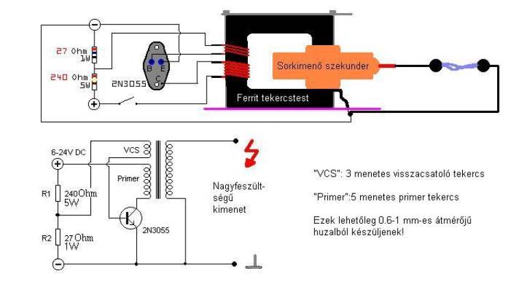

(#) Akashi hozzászólása Nov 10, 2010 /
Próbaképp megépítettem az alábbi kapcsolást, de nem múkodik. .Szikra egy szál se, viszont kb 2mp ig sipolt aztán bezárlatosodott a 2N3055. (2db-om is ráment.)
A sorkimenő egy régi csöves videoton tv-ből való. Primer oldalon 1,5 Ohm a tekercs. Az áramfelvétele igy kb 8 amper. (12v akksiról hajtottam) Lehet emiatt ment ki a tranyó?
Valami ötlet, hogy tudnék szép nagy ívet csinálni?
Az ellenállások értéke mennyire befolyásolja az áramkört? (bocs a láma kérdésért de szeretném megérteni)

(#) Collector válasza Akashi hozzászólására (») Nov 10, 2010 /
Ezt az összeföldelést szüntesd meg, semmi szükség nincsen rá. Ha nem működik úgy sem, valamit elkötöttél, vagy zárlatos a sorkimenő.
(#) alfa007 válasza Akashi hozzászólására (») Nov 10, 2010 /
Ha hallottál sípolást, akkor van rezgés. A primert, és a visszacsatoló tekercset elkészítetted, vagy a gyári tekercseket használtad?

(#) Hodinka válasza Akashi hozzászólására (») Nov 10, 2010 /
„hogy tudnék szép nagy ívet csinálni?”
Hát ezzel a kapcsolással sehogy.Talán inkább ez alapján építsd meg,igaz az ív itt sem nagy,de legalább jól működik.

(#) Akashi válasza alfa007 hozzászólására (») Nov 10, 2010 /
A sorkimenő gyári primerjeit használtam. Egy ff csöves vidi tv-ből bontottam ki. Van hozzá egyenirányitó rúd is.
Sipolt a trafó de 2 mp után a tranyó bezárlatosodott, nem értem miért. Elvileg a 1,5 ohmos primeren 12 voltról max 8 amper mehetett át, a tranyónak meg birnia kellene 15 ig... Lehet hamis tranyók voltak?
Akkor sikerül meg cserélni a tekercseket megcserélni, csöves tv-ben a primer tekercs 30-40 menet.
Inkább Hodinka kapcsolását építsd meg.

(#) Gyimate válasza alfa007 hozzászólására (») Nov 11, 2010 /
Szevasztok!
Én már régen nem használok 2N3055-öt, ugyanis tényleg hamisítják őket, és így az adatlapban leírt tulajdonságokat nem tudja még csak megközelíteni sem. (Szétszedtem én is egy pár darabot és eddig még nem találtam olyat amelyik igazi lett volna.) Használj inkább BU508-at, azt szokták használni a TV-kben is. Nekem eddig bevállt! Vagy ha tényleg nagy ívet akarsz akkor épísd meg a ZVS meghajtót.

(#) tápos hozzászólása Nov 11, 2010 /
Próbáljátok meg a gyári tranyót használni a 2n3055 helyett és kimérni a tekercseket!
Ha nincs meg a tv gyári tranyója akkor érdemes olyat használni ami tud kb. 1500 V-ot és 5-7 A-t kapcsolni, kb. 4-500 Ft!
Én így építettem meg a sajátom tettem rá egy hűtőbordát de az is csak az ellenállásokat hűti mert a tranyó nem is melegszik, az ellenállások 5W-os 27 és 240 ohmosak!
Én kb 18 V-ról hajtom akkor elég hangosan "vonyít"
és kb. 2-3 cm-es az ív!
